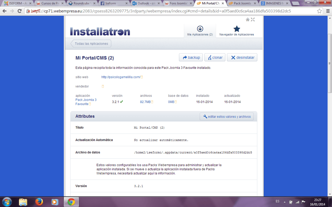

Ya he creado el dominio adicional y he instalado un pack de joomla, pero ahora no sé como puedo crear la página con este nueva aplicación. El nombre del dominio es www.psicologamelilla.com y la aplicación Pack Loomla 3 Favourite.
Respondido : 16/01/2014 10:40 pm
Respuestas: 61
Lo que no puedo hacer es meterme en el administrator.
Respondido : 16/01/2014 10:47 pm
Hola Isabel,
Partimos de la base de que has instalado el segundo Pack Joomla 3 Favourite en el Hosting http://www.psicologamelilla.com/ ¿correcto?
¿Como se llama la carpeta donde lo has instalado?.
¿Es el dominio psicologamelilla.com el que va a cargar el Pack instalado o cargará desde otro dominio esa web?.
Respondido : 16/01/2014 11:25 pm

Correcto:
Lo que quiero es hacer la página www.psicologamelilla.com con esta plantilla, es decir, editar la plantilla e insertar nuevos contenidos, pero no puedo acceder al administrator para hacerlo.

Hola Isabel,
No podrás acceder al backend /administrator de la web que acabas de instalar desde el dominio PSICOLOGAMELILLA.COM porque las DNS no apuntan al Hosting contratado en Webempresa:
Tendrás que cambiar las DNS y además, de momento, hasta que se propaguen las DNS, tendrás que acceder desde la url temporal de tu Hosting (esa url viene indicada en el correo de bienvenida de ese Hosting que te enviaron tras la contratación). También la puedes encontrar si accedes a tu cPanel, Dominios, Dominios Apuntados.
Nota importante: Nunca publiques datos o capturas que incorporen datos de acceso o datos sensibles de tu web, correo o cPanel en el Foro, este Foro es abierto y otros usuarios o visitantes podrían ver dichos datos afectando a la seguridad de tu web.
