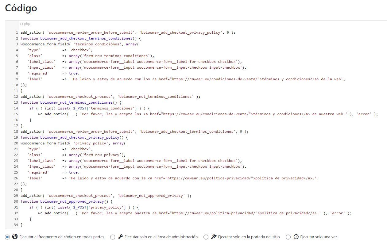

Hola de nuevo Bulmaro,
Con el código que me diste resolvió el problema de que aparece los dos checkbox, pero cuando me pongo a realizar pruebas de compras resulta que aunque pinche en el checkbox de Terminos y Condiciones siempre me pone el mensaje de marcarlo. Es como si no detecta que esta marcado. El de Política de privacidad si esta marcado. ¿Puede haber un pequeño error en el código?
Respondido : 06/07/2020 12:10 pm

Hola Karen Rios,
Adjunto imagen del código introducido en el plugin "Fragmentos de código".
Candido
Fragmento de codigo
Respondido : 06/07/2020 1:20 pm

Respuestas: 8
Hola Pepe,
Gracias por tu respuesta. Me vas a perdonar pero desconozco el tratamiento de código. La foto adjunto anterior es código que me paso vuestro compañero Bulmaro para integrar dentro del plugin "Fragmentos de código". Me aporto una solución que era que aparecieran los 2 checkbox en la ventana de "Finalizar compra". Con ese código se corrigió, pero ahora me doy cuenta que cuando quiero pasar de ventana me da el error de aceptar los Términos y Condiciones, como si no detecta que se marca la casilla.
¿Cuando me dices de eliminar las condiciones - borro todo lo que me dio Bulmaro, es decir, desactivo ese código?
Si desactivo el código de Bulmaro ya no aparecen los checkbox. Y tu código no llega a activarse, da un error en "Fragmentos de código". Por lo tanto lo he vuelto a dejar como estaba. El problema que tengo es que en el checkout la página no registra que el usuario marca la casilla de terminos y condiciones y devuelve el error de "Por favor acepte nuestros términos y condiciones de venta."
Os estoy muy agradecido con vuestra ayuda.
Cándido
Respondido : 06/07/2020 5:13 pm

Hola Cándido,
Por favor, prueba nuevamente reemplazando el código que te proporcioné por el siguiente que te adjunto.
Cuéntanos cómo te va, por favor.
Respondido : 06/07/2020 10:08 pm
