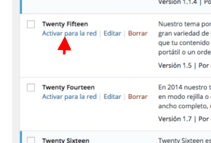

Cuando creas el multisite le indicas que plantilla quieres que utilice cada dominio desde las opciones administrador de red -> temas. Puedes hacer que un tema esté a disposición de otros sitios haciendo click en activar para la red:

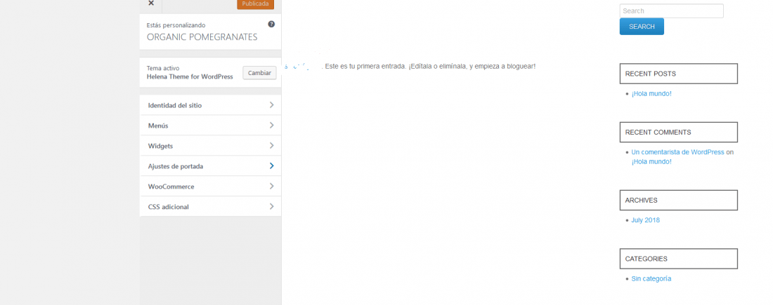

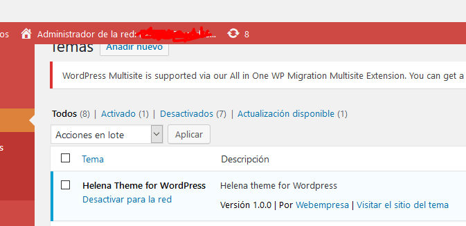

El problema con la plantilla Helena es que es esa la que está activada para la red (como podrás ver en adjunto) pero no se visualiza así. Salen con la twenty, excepto la "raíz" http://agrofunc-cp5023.wordpresstemporal.com/clon/. El resto recoge la twenty: http://agrofunc-cp5023.wordpresstemporal.com/clon/organicpomegranates/ (adjunto 2"red")
