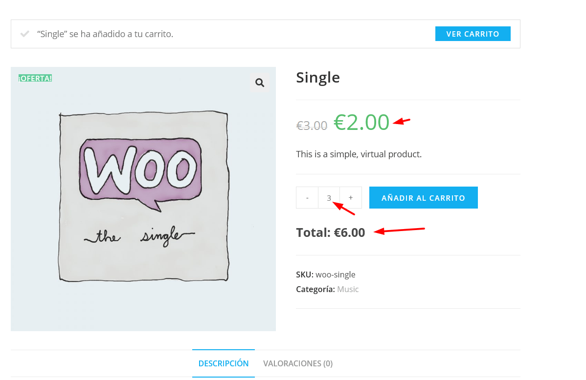

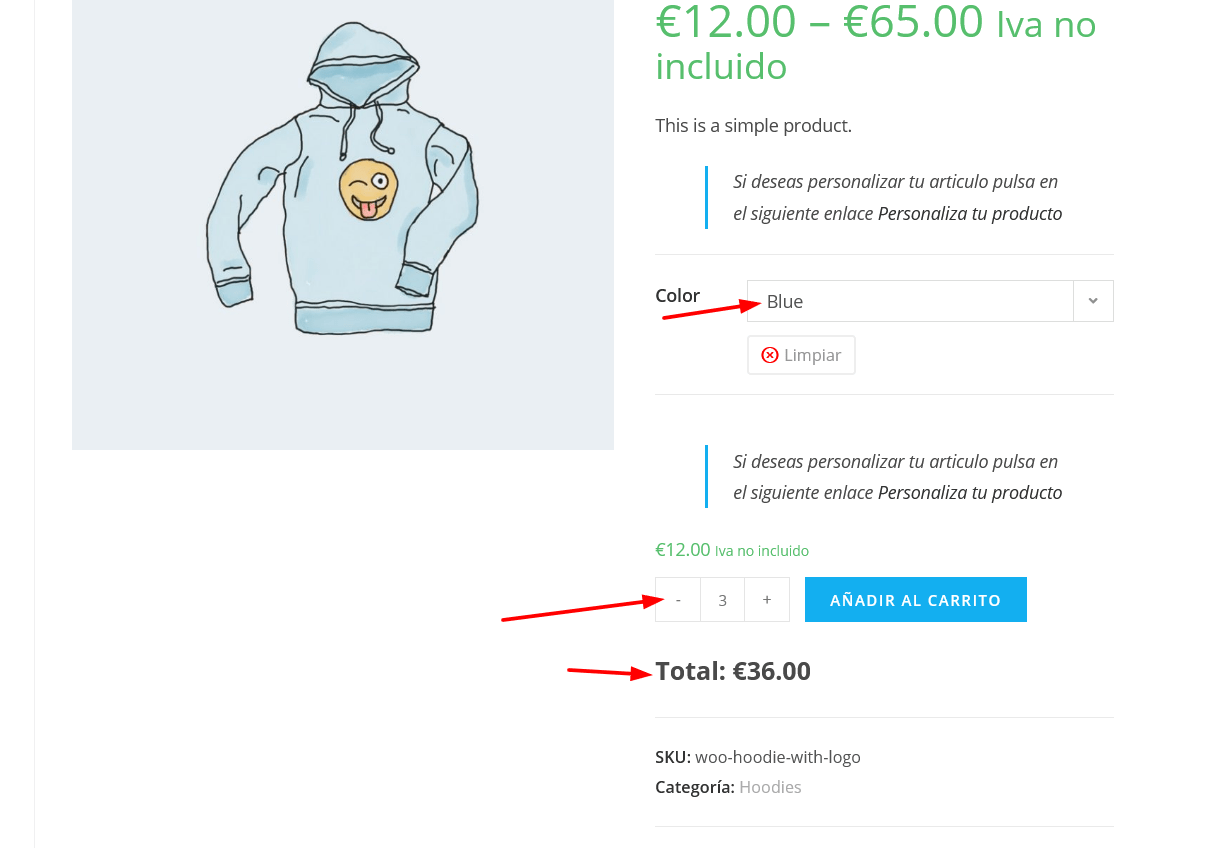

Una vez lo añades dentro de la vista del producto simple podrás ver el total y este se actualizará según la cantidad de artículos que selecciones
Screenshot(5)
Verifica si con esto logras añadir lo que deseas

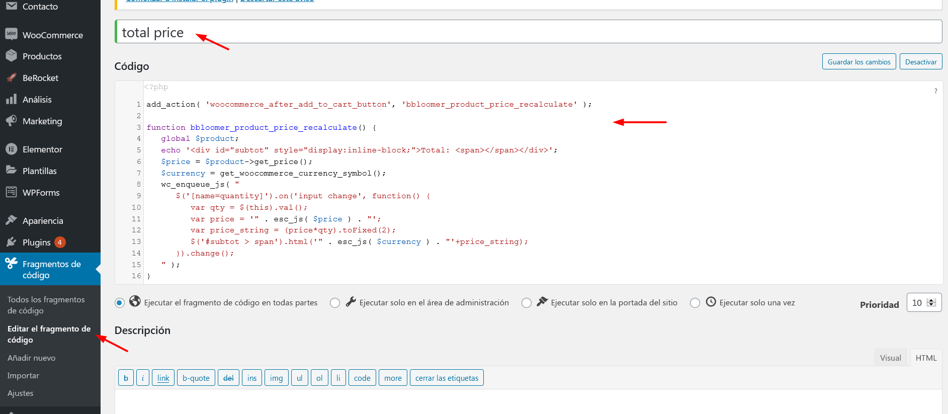

Hola Alejandro,
Es muy raro que no esta funcionando, puedes indicarnos como estas añadiendo el código en tu sitio web? este funciona tanto para productos simples como variables
Screenshot(5)
Si es posible envíanos una captura como estas añadiendo el código, de esta forma podemos verificar con mayor detalle que puede estar sucediendo

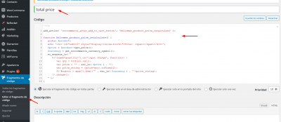

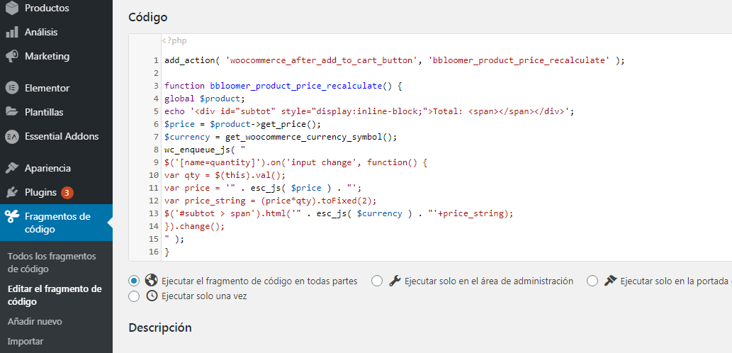

@karen te paso la captura, el código que me pasaste lo añado con el plugin code snippets
captura para karen foro web empresa code snippets
Esta publicación ha sido modificada el hace 5 años por Alejandro
Respondido : 17/02/2021 4:31 pm
Respuestas: 7

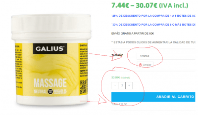

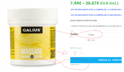

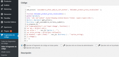

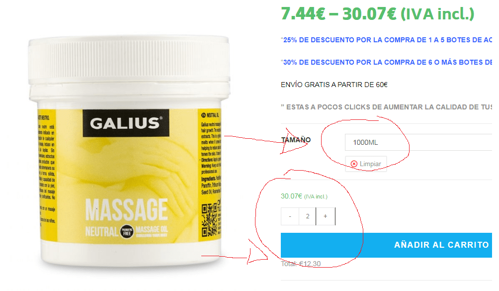

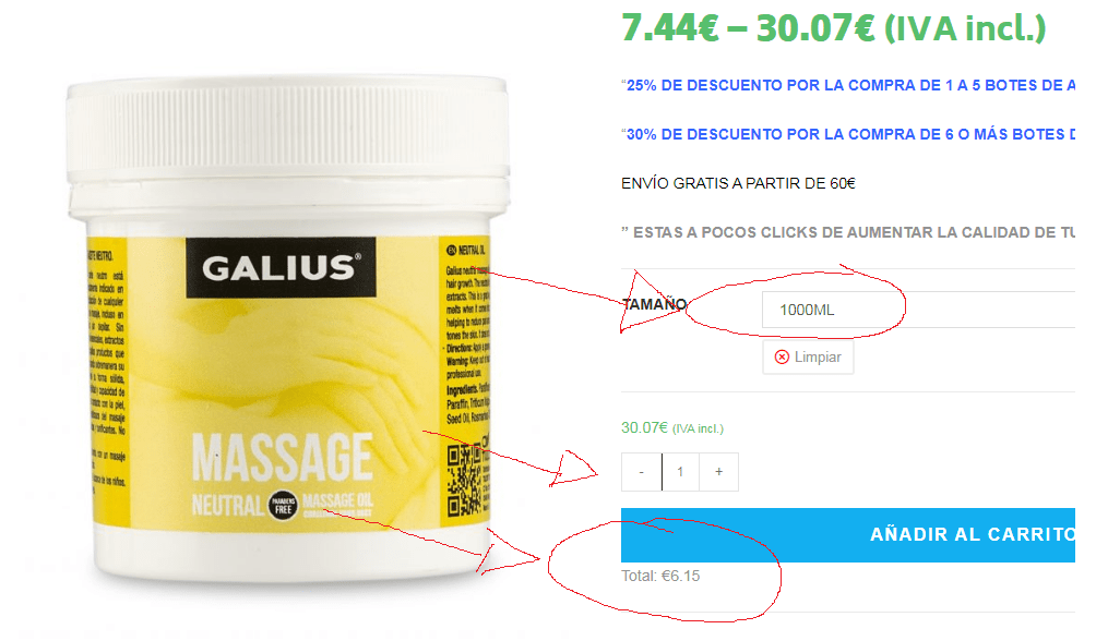

@karen el código funciona pero tras agregar el código con el plugin code snippet, ir a la tienda y seleccionar el tamaño mayor (1000ml), pues tengo 3 tamaños de producto 100ml, 500ml, 1000ml, el precio total que se refleja y aumenta es el precio del tamaño pequeño 100ml. Te paso captura de como he agregado el código y de lo que ocurre en la pagina de producto.
Un saludo y gracias.

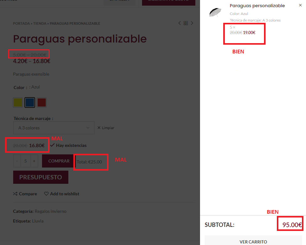

Respuestas: 21
@karen He seguido los pasos (ya que tengo el mismo problema) en mi caso si me aparece el precio cuando aumento de cantidad pero solo toma la referencia del precio más bajo y tampoco me reconoce el descuento por volumen que tengo definido con el plugin "Discount Rules for Woocommerce" https://wordpress.org/plugins/woo-discount-rules/ (luego en el carrito si me aparece bien el descuento)
¿Hay algún modo de arreglarlo?
  • (tengo fijado un descuento de un 5% de 1 a 25 unidades) El 5% de 20€  (1€ de descuento) son 19€ por 5uds = 95€
