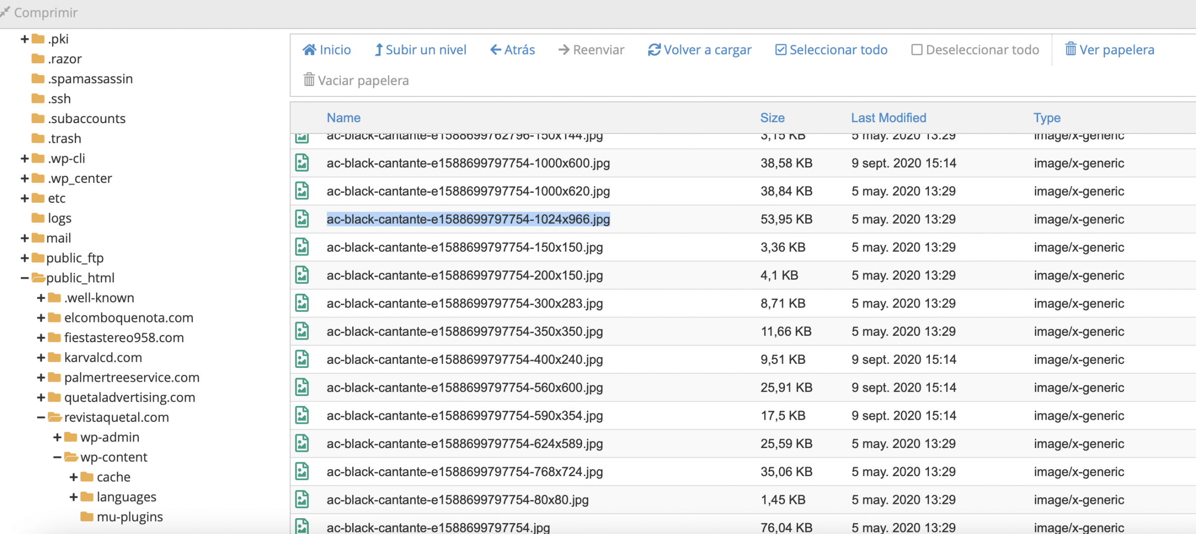

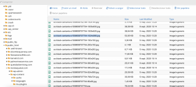

ya seguí las recomendaciones que habían en los link que me enviaste instalando el plugin Media Cleaner / pero este plugin despues de borrar las fotos se puede eliminar o debe estar constantemente instalado para que siga funcionando, por otra parte y para que no me vuelva a ocurrir esto que se sature Inodes, como puedo hacer para que mi Wordpress no genere tantas imágenes innecesarias? te envio un ejemplo de lo que pasa cuando se sube una foto.

Hola Hugo.
Puedes eliminarlo, cuando quieras volver a utilizarlo lo puedes volver a instalar.
Cuando subes una imagen tanto WordPress como plugins y la propia plantilla generan varias imagenes con tamaños distintos, esto se hace para mejorar la carga de la web, es decir, supongamos que subes una imagen de 2000px pero esa imagen solo se utiliza con tamaños de 1100px y 600px, al utilizar solo la imagen de 2000px la carga seria mas lenta ya que el peso de esa imagen es mayor que la de 600px.

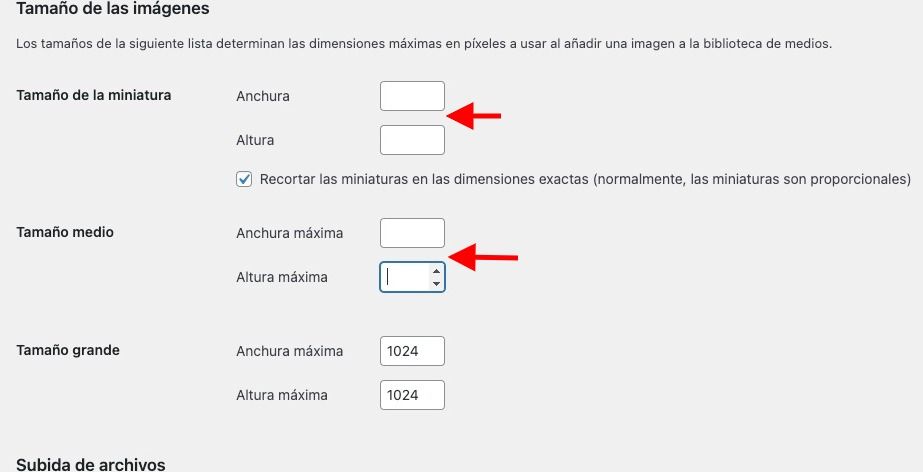

Si no quieres que se generen otros tamaños de imagenes:
.- Accede ajustes -> medios y deja en blanco los tamaños que no quieres que se generen:
screenshot joomlero cp95.webjoomla.es 2021.05.24 10 12 28
Ten en cuenta que tanto la plantilla como los plugins tambien suelen generar sus propias imagenes, eso tendras que revisarlo en las opciones de la plantilla si hay algún apartado de imagenes.

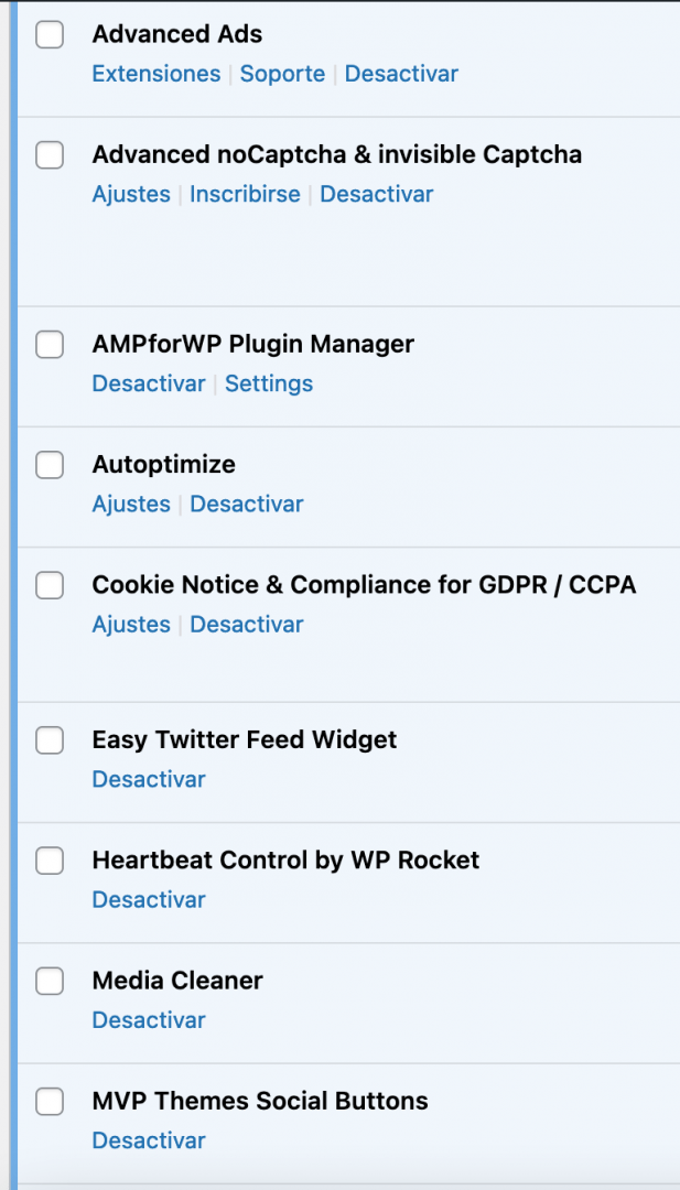

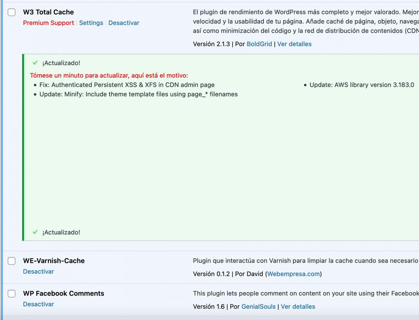

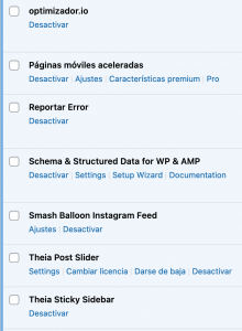

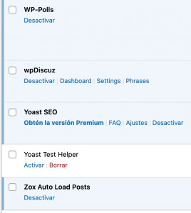

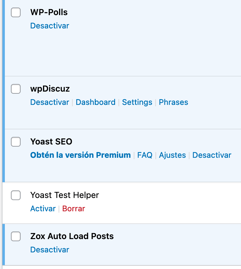

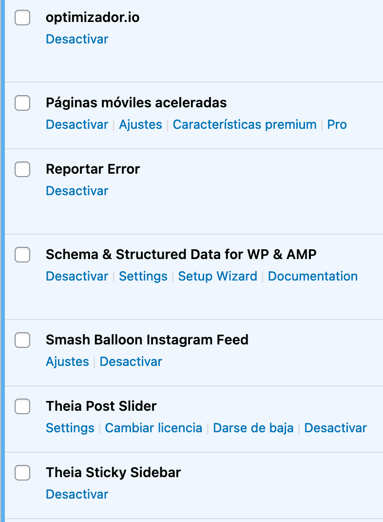

@argenis Hola, estoy loco con este tema, y se me está convirtiendo en un problema la parte de inodos, me ha recomendó hacer varios cambios pero el problema persiste, quiero saber si me puede ayudar detalladamente, les pondré mis plugins instalados, si miras hay dos que son de cache, el W3 Total Cache y el Varnish Cache, no se si hay otro que pueda interferir, es posible que me ayuden a saber, como debe estar configurado cada uno, para que uno no afecte el otro? me esta presentando muchos problemas la verdad.
Mis plugins los adjunto en fotos. La actualización que se ve en verde de W3 Total Cache la acabo de hacer cuando tomé la foto para enviar acá pero no se a que se refiere.

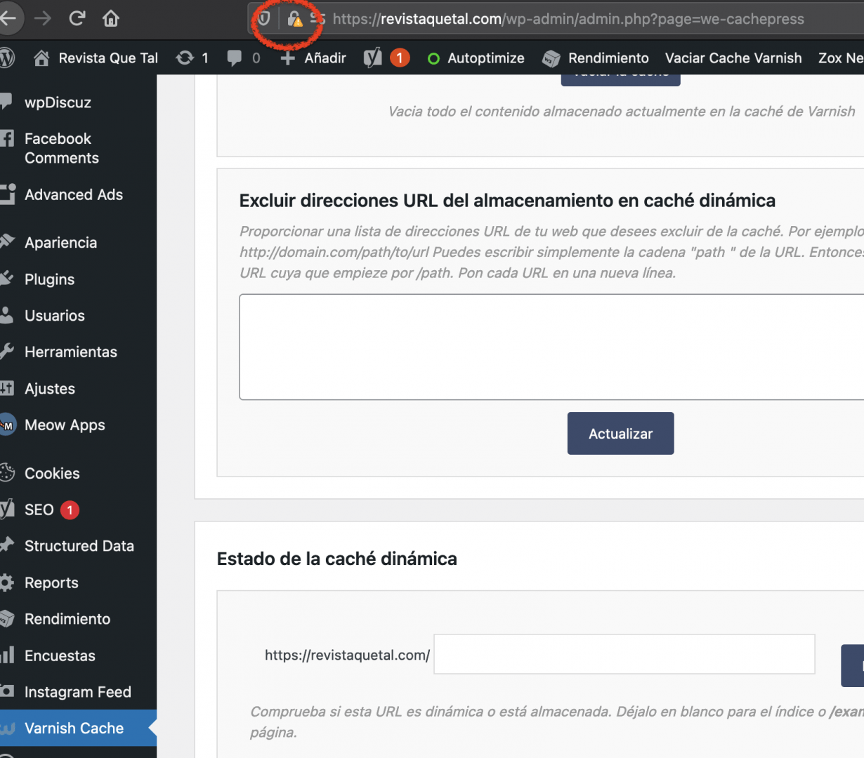

También adjunto otra foto donde se ve un triangulo amarillo en la linea donde se escribe la dirección web a ver si eso también puede ser el problema, pienso que el problema pueda ser que uno choque con el otro y deban tener configuraciones distintas?

Hola Hugo.
Tienes que ver que plugin es el que esta causando esa carga, para eso tienes que ir desactivando los plugins hasta encontrar el que te esta ocasionado esa carga.
Que archivos son lo que genera ¿ Imagenes, logs, Cache?
Prueba a desactivar w3 total cache y autoptimize por si fueran esos las plugin que provocan esa carga.

@pepesoler Si por eso entré para ver si en el foro me pueden ayudar a ver como puedo configurar de la mejor manera W3 Total Cache y el Varnish Cache que tal vez este chocando, podrían ayudarme con esa parte para que ambos funcionen bien, y en las fotos que envié como lo decía mi consulta, es posible que los mires y tal ves me puedas decir si alguno interfiere con otro y que por esa razón este pasando eso?
Respondido : 07/06/2021 6:44 am
Hola Hugo.
Varnish no tiene configuración, sobre Total Cache, puedes revisar la siguiente documentación:
-> https://www.webempresa.com/blog/configurar-w3-total-cache-en-wordpress.html
Veo que tienes autopotimize, este plugin puede crear gran cantidad archivos de cache.
Prueba añadir la siguiente función al archivo functions.php que encontraras en wp-content -> temes -> tu_plantilla:
