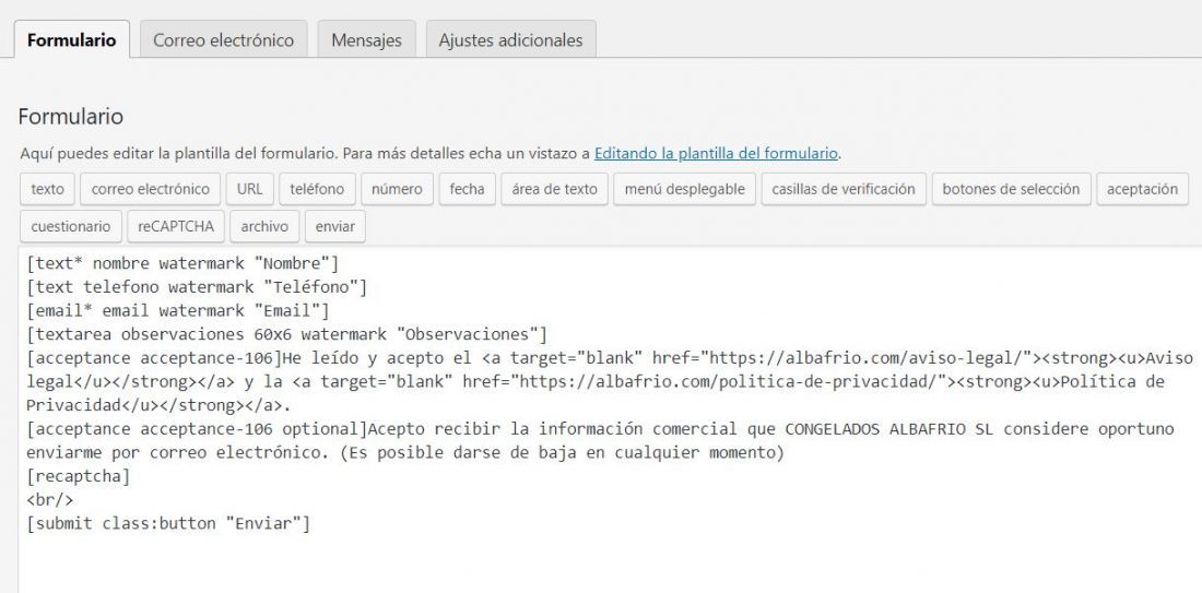

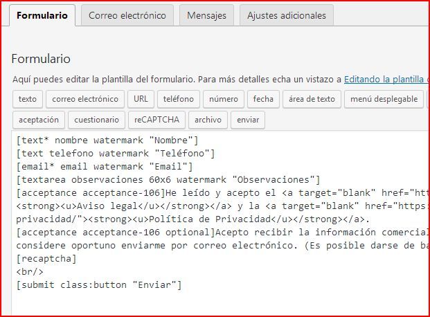

Gracias! He estado viendo los textos y el vídeo, pero nada, estoy muy negado, y aunque parece que es sencillo, no me hago del plugin...
Ahora mismo lo tengo así, a ver si por favor, podéis ayudarme, y disculpad me torpeza con este plugin...

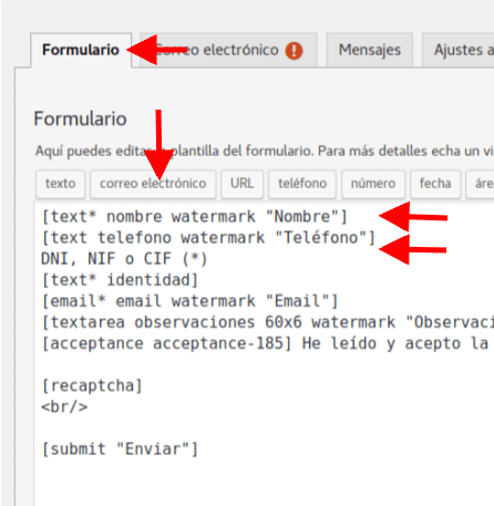

.- Accede a Contacto y edita el formulario que tienes creado:
.- La primera pestaña Formulario esta parte es donde se configura la forma que tendrá el formulario, es decir, los campos y los textos, todo esto se define con las etiquetas que tienes en la parte superior " Texto, correo electronico, etc.... "

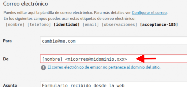

.- En la pestaña Correo electrónico es donde se configurar la dirección de correo electrónico a la cual llegarán los formularios y desde donde llegarán los correos, también puedes especificar el asunto y el contenido del correo, incluso puedes añadir archivos adjuntos mediante enlace o hacer que el formulario se envíe a varias direcciones de correo electrónico.
Nota: para que funcione bien tienes que tener configurado una cuenta del propio dominio, es decir por ejemplo información@tudominio.xxx, las cuentas como gmail, hotmail, etc... suelen dar problemas.
Para: el correo al que quieres que llegue el aviso del formulario ( esta parte es la que no veo que tengas añadida:
Solo con esos pasos tendrás configurado el formulario.

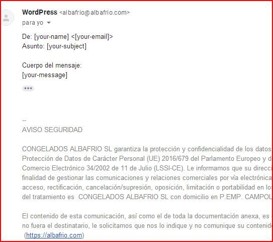

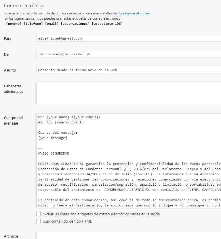

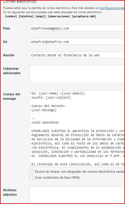

He puesto un correo de mi dominio y he vuelto a probar y me llega un correo al gmail que tengo puesto como muestro en la captura. No me pone ninguna información del contacto, texto del mensaje, etc....

Veo que no hay relación entre ambas pantallas. es decir en tu correo reportas el campo your-message, pero por lo que veo has cambiando el nombre del campo en el formulario por: observaciones
En todo caso tu campo de formulario debería ser:
[textarea your-message 60x6 watermark "Observaciones"]
Otra opción sería cambiar el campo de mail por :
Cuerpo del mensaje:
[observaciones]
Respondido : 21/08/2018 6:09 pm

Muchas gracias! Ya me funciona y por fin he entendido el funcionamiento del plugin, jaja.
