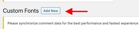

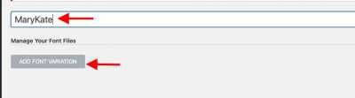

.- Accede a Elementor -> Custom Fonts
.- Añade una nueva Fuente:
screenshot joomlero cp95.webjoomla.es 2021.04.06 13 24 12

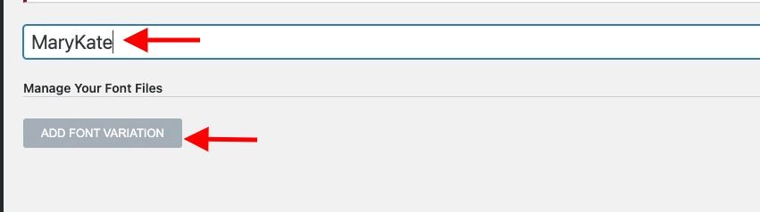

.- Añade un Nombre a la fuente por defecto el nombre de la fuente y pulsa en ADD Font
screenshot joomlero cp95.webjoomla.es 2021.04.06 13 26 07

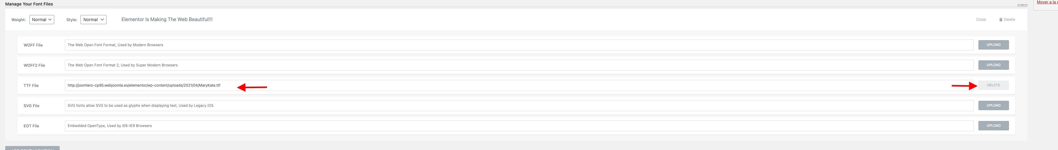

.- Sube los archivos, por ejemplo para ttf:
screenshot joomlero cp95.webjoomla.es 2021.04.06 13 28 27

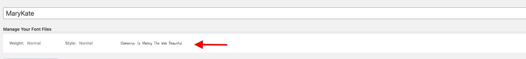

.- Pulsa en Publicar para guardar las opciones de la nueva fuente.
screenshot joomlero cp95.webjoomla.es 2021.04.06 13 29 59

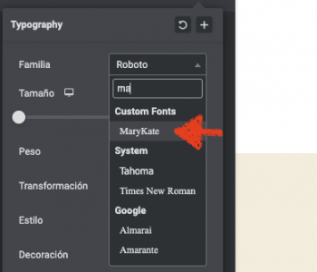

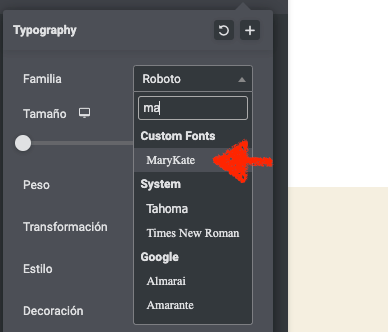

A partir de aquí ya podrías utilizar la fuente en tus entradas/paginas:
Captura de pantalla 2021 04 06 a las 13.32.55
Tienes mas información en este enlace:
-> https://elementor.com/blog/custom-fonts/
Respondido : 06/04/2021 11:34 am
