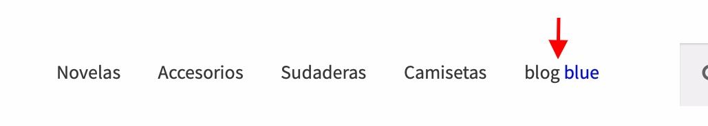

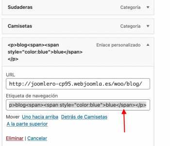

Si todo es el mimo titulo no podrías cambiarlo una cosa que puedes hacer es crear un enlace de menu personalizado y utilizar HTML con la etiqueta Span, Un ejemplo seria este:
blogblue
screenshot nimbus capture 2021.04.06 16 33 05
El resultado seria este:
screenshot nimbus capture 2021.04.06 16 36 40

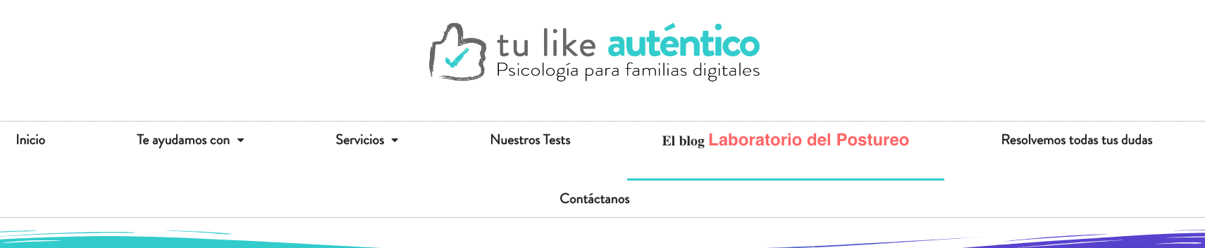

Hola, hemos avanzado pero se aplica todo menos la fuente Marykate:

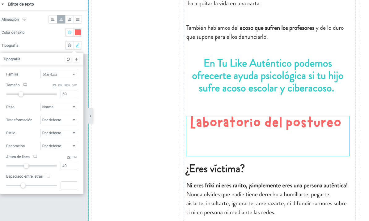

Captura de pantalla 2021 04 08 a la(s) 11.24.56

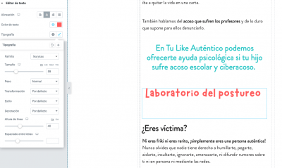

Esto es un ejemplo de cómo es la fuente Marykate. Es un simple texto hecho con elementor y usando esa fuente:
Captura de pantalla 2021 04 08 a la(s) 11.26.09

Hola Sergio.
Añade el elemento del blog al menu paar que lo revisemos que veo que no esta añadido.
screenshot tulikeautentico.com 2021.04.08 13 24 54
