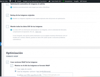

Hola, intento añadir el formato WebP a mis imágenes y después de comprobar problemas de incompatibilidades con el plugin WebP Express, lo intento con Imagify. Estos son los ajustes que defino:
ajustes Imagify

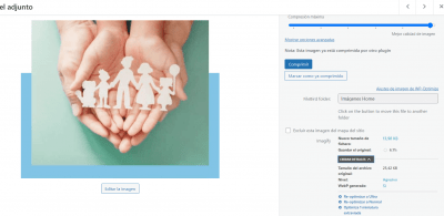

y una vez realizada la optimización, veo que ha generado la WebP:
webpfotohome

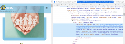

pero al inspeccionar la foto no veo ese formato:
foto inspeccionar
Cómo sabemos que Imagify está sirviendo las imágenes con el formato WebP cuando proceda?

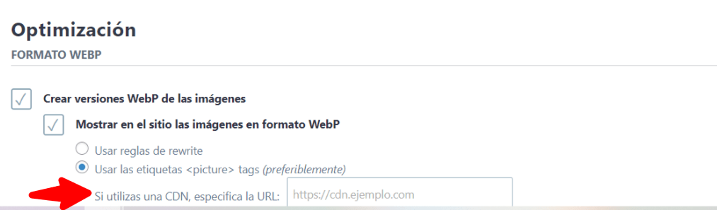

En la captura que nos envías tienes el problema:
Te comparto la captura del mensaje completo:
El mismo complemento te informa que la segunda opción puede no funcionar si utilizas un cdn el cual es tu caso que utilizas cloudflare, verifica añadir el url alli donde lo especifica y si no prueba con la primera opción, pero ten un respaldo a la mano por que el mismo complemento indica que podría haber algunos problemas.
