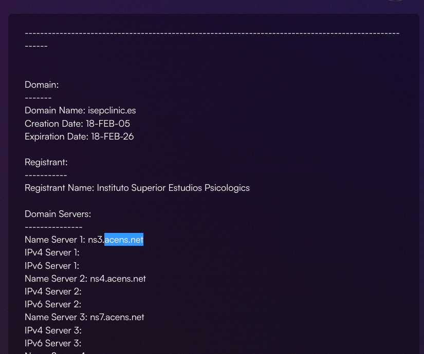

Hola Ana
El dominio sigue apuntando a acens.net que es de telefonica:
screenshot www.webempresa.com 2024.07.09 10 54 15
Puedes consultarlo con la herramienta de whois:
-> https://www.webempresa.com/dominios/buscador-whois.html

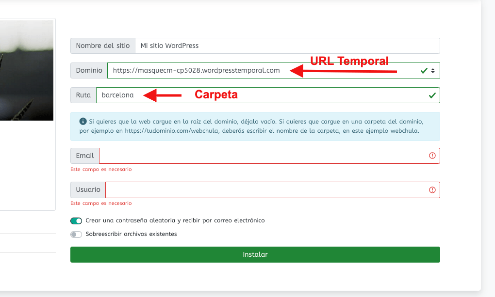

Hola Ana.
Crear subdominios temporales (supongo distintos de los que hay para después mover al subdominio que ya existe)
Por ejemplo, si es una opción, otra es que utilices la URL temporal e instalar WordPress en carpetas separadas
screenshot cp7112.webempresa.eu 2443 2024.07.09 13 28 46

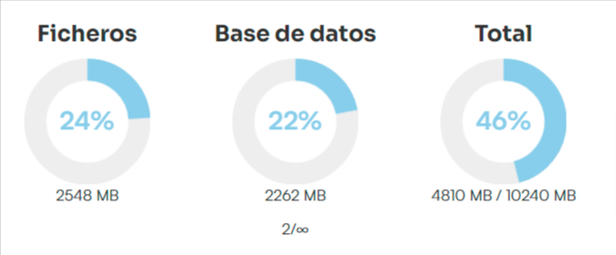

3º El hosting que tenemos, tiene capacidad de alojar el multisite que hay, y a la vez yo trabajar en la nueva web?
