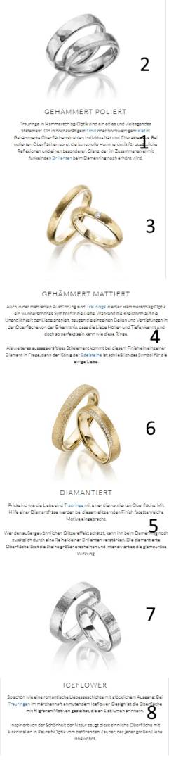

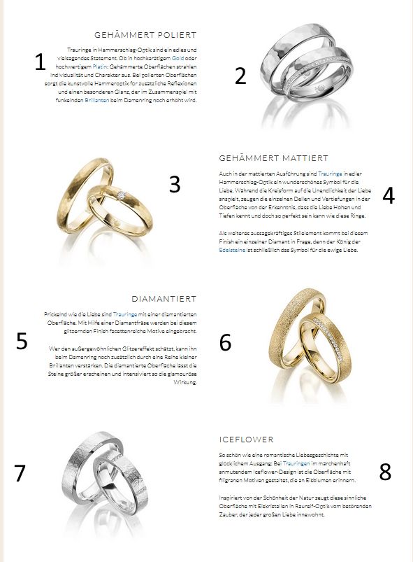

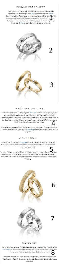

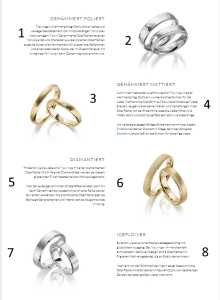

El planteamiento de usar elementor vino a raíz de que hasta ahora soy incapaz de conseguir con Gutemeberg, de una forma simple, lo que muestro en las 3 imágenes adjuntas. Quiero que el orden de los elementos que se ven en la pantalla de ordenador se modifiquen cuando se ven en el móvil. Y me pareció que con elementor sí se podía.
pantalla grande
smartphone bien
smartphone mal

La estructura que deseas realizar es totalmente posible con Elementor, puede que sea un poco complejo ya que se debe maquetar y configurar el comportamiento de la vista en desktop como la vista en mobile
