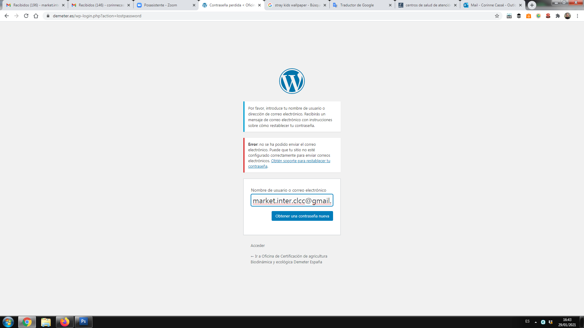

Respuestas: 20

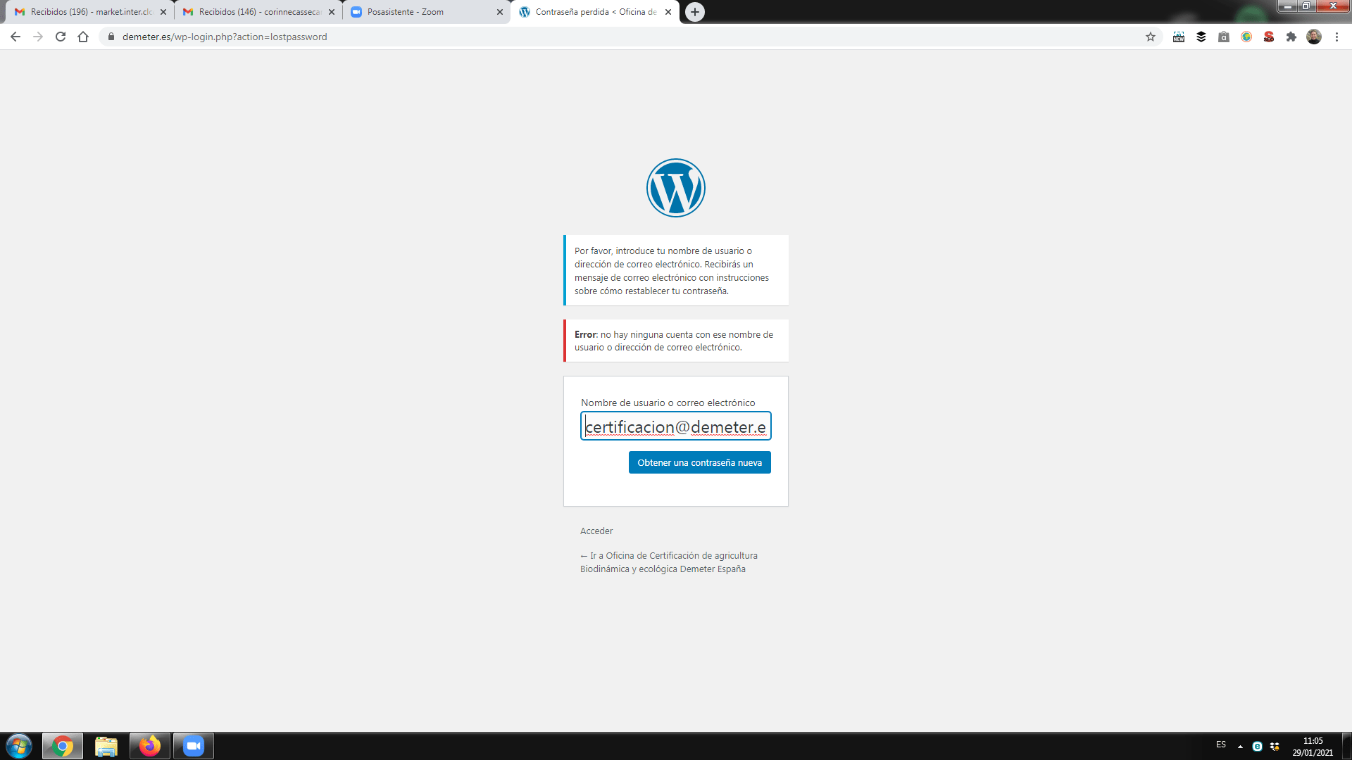

Os lo puse el 27/01 no existe el usuario y entramos con este al wordpress:
imagen
 ¿Qué hago?
Respondido : 29/01/2021 10:06 am
Respuestas: 20
Perdonar, es que no existe este usuario de wordpress: ¿lo creo?
Respondido : 29/01/2021 10:08 am
Respuestas: 42281
Lo que te indica es que no existe ese usuario y por lo que veo no esta como usuario.

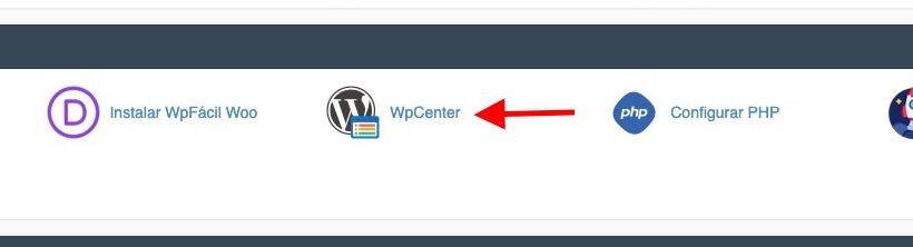

Puedes ver los usurarios desde tu cuenta de cPanel -> WpCenter.
No hace falta que crees el usuario solo añade una cuenta de un usuario que exista y revisa si a esa cuenta llega el correo, solo es por comprobar si el problema es del formulario o es el propio WordPress el que no manda los correos.

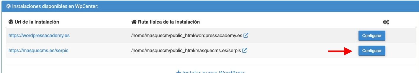

Si accedes a tu cuenta de cPanel veras que tienes una aplicación con el nombre WPCenter:
screenshot cp694.webempresa.eu 2083 2021.01.29 15 51 32
Si accedes veras todas la s instalaciones de WordPress que tienes:
Pulsas en configuración del dominio de la instalación:

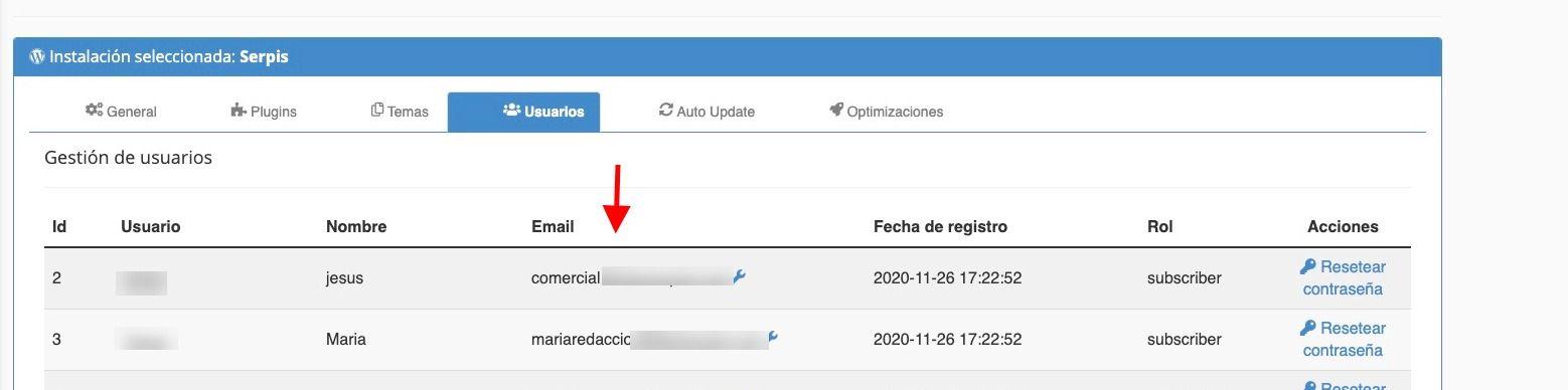

En al pestaña " Usuarios " veras todos los usuarios registrados con su cuenta de correo.
screenshot cp694.webempresa.eu 2083 2021.01.29 15 54 21 (1)
Una de esas cuentas de correo es la que tienes que utilizar para probar o la misma cuenta de correo con la que ingresas tú al administrador.

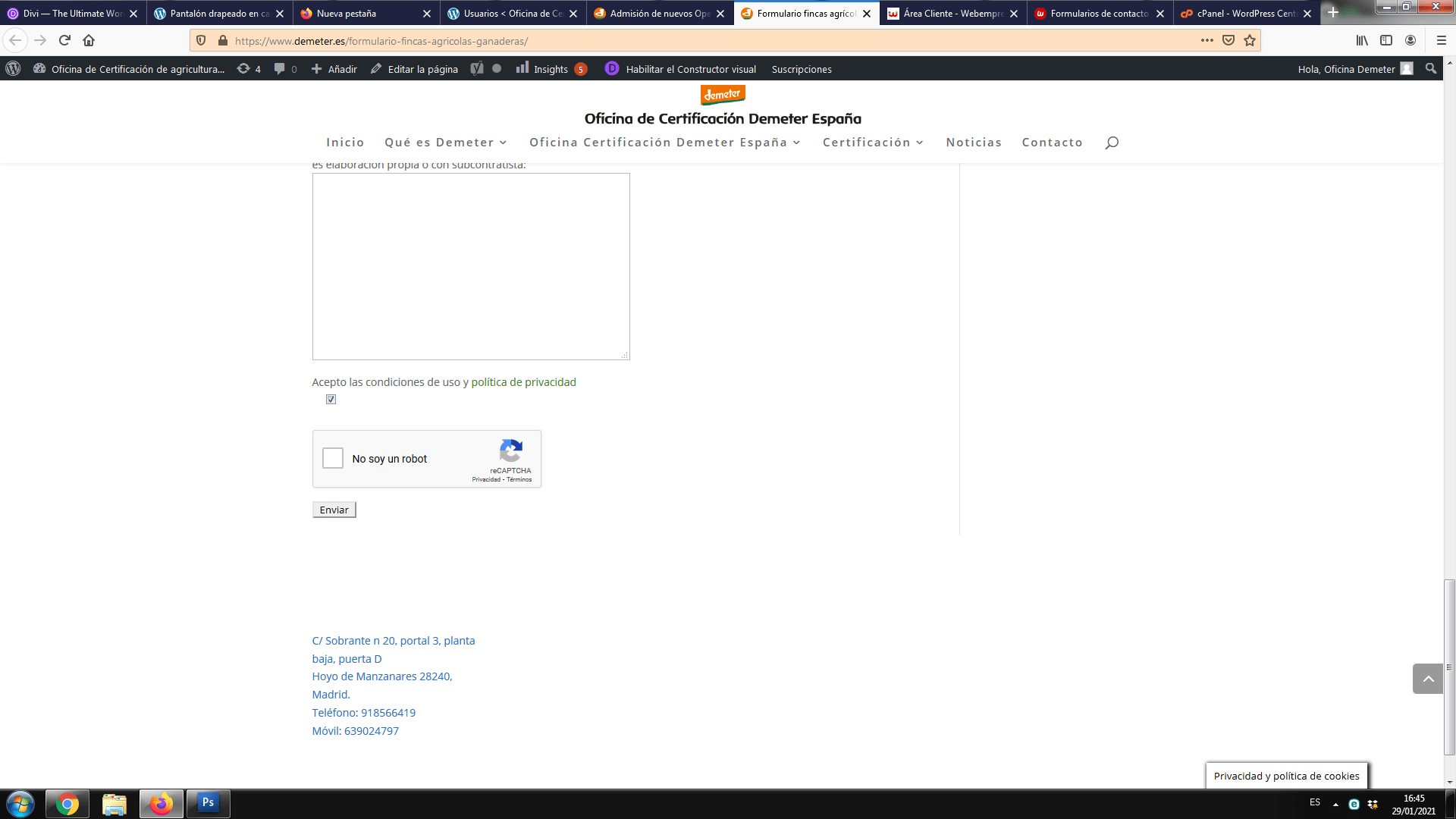

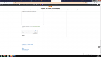

 ¿Dónde tengo que poner el captcha? ¿En los formularios de contacto? Sí que hay uno:
imagen

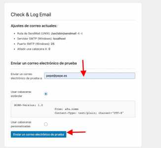

Ok entonces empecemos por ahi, lo primero ver por que no manda WordPress los correos.
.- Desinstala el plugin que tienes añadido de Captcha que no te hará falta de momento, luego lo añadiremos directamente en el plugin de ContactForm. Veo que tienes dos, desactivas y eliminas los dos plugins.
Instala el siguiente plugin:
-> https://wordpress.org/plugins/check-email/
.- Accede a Check & Log Email -> Estado.
.- En la opción " Enviar un correo electrónico de prueba a " añade una cuenta de correo, no importa que cuenta es siempre que este activa y puedas revisarla
.- Pulsa en " enviar un correo de prueba " y revisa si llego el coreo a esa cuenta, comprueba tambien la bandeja de coreo no deseado por si llego a esa carpeta.
Una vez revisado eso si vemos que se manda bien el correo revisaremos lo de los formularios.
Respondido : 29/01/2021 4:21 pm

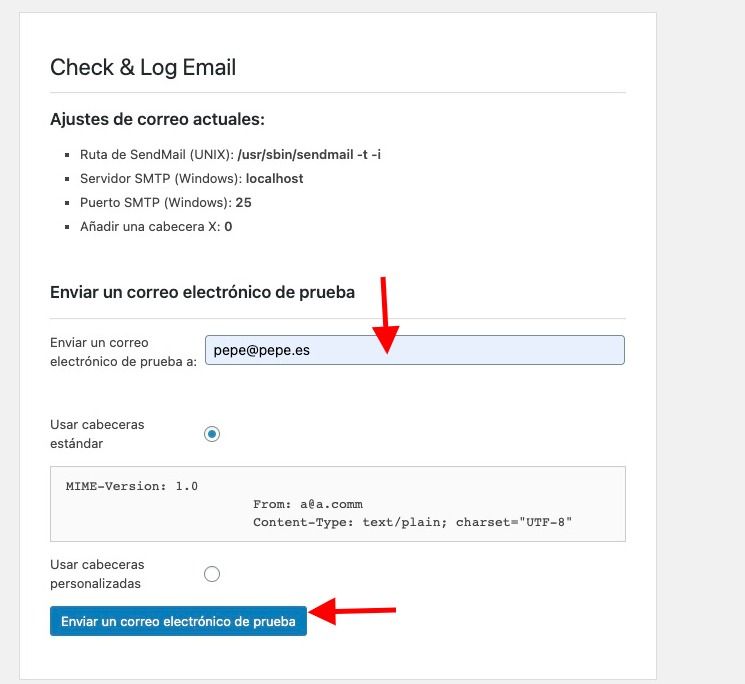

Respuestas: 42281
screenshot mary52.webempresa.eu 2021.01.29 17 18 26
Respondido : 29/01/2021 4:22 pm
Respuestas: 20
@pepesoler He hecho este test con 2 correos y no funciona, no me llega ni en spam!

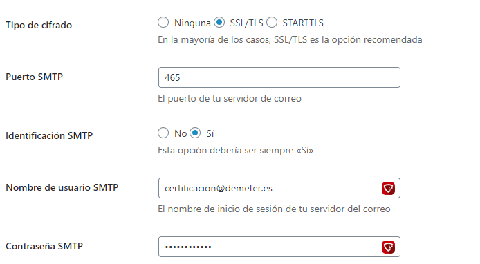

ok vamos hacer una ultima prueba para descartar que el problema venga de WordPress.
.- Instala el siguiente plugin de SMTP:
-> https://ca.wordpress.org/plugins/easy-wp-smtp/
El plugin es para configurar el SMTP en WordPress, Una ves instalado:
.- Accede Ajustes -> Easy WP SMTP
.- Añade la dirección de correo que quieres utilizar, por ejemplo probemos con " Contenido solo visible a usuarios registrados "
.- Contraseña SMTP: la contraseña de esa cuenta de correo
screenshot joomlero cp95.webjoomla.es 2021.01.29 21 17 21
.- Guarda la configuración

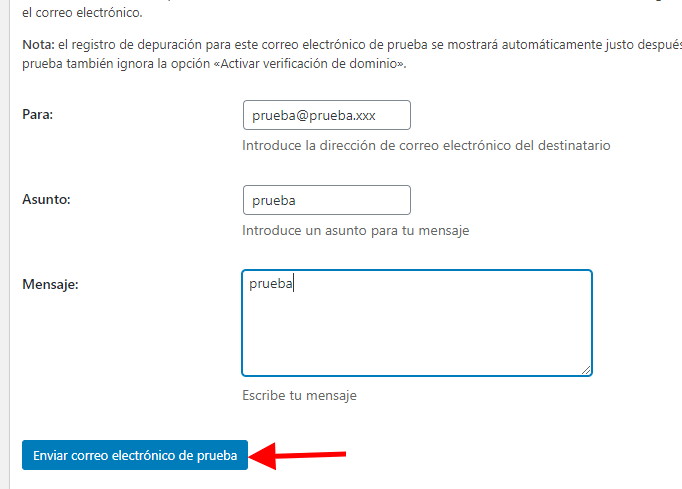

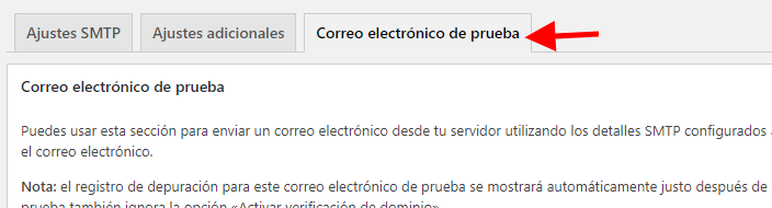

.- Selecciona la pestaña " Correo electrónico de prueba "
screenshot joomlero cp95.webjoomla.es 2021.01.29 21 19 29
.- Para: Añade una cuenta de correo donde quieras recibir ese correo de prueba
.- Añade un asunto y pulsa en " enviar correo electrónico de prueba "
screenshot joomlero cp95.webjoomla.es 2021.01.29 21 22 17
Revisa si se manda el correo, si se manda perfecto si no ya tendríamos que ver que ocurre en la cuenta del hosting ya que el problema no seria de WordPress.
