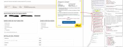

Lo único que he encontrado de la página Gracias es las imágenes que adjunto que estan en la biblioteca de DIVI. Tampoco sabría en que página debería poner el código, ni como.
Muchas gracias de antemano.
saludos
Imagen 1
Imagen 2

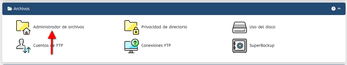

.- Accede a tu cuenta de wePanel -> Administrador de archivos.

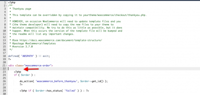

.- Accede a la carpeta public_html -> creaciones-euromoda.com -> wp-content -> plugins -> woocommerce -> templates -> checkout y edita el archivo thankyou.php
.- Debajo de <div class="woocommerce-order" añade el código.
screenshot cp7013.webempresa.eu 2443 2023.01.17 12 13 46

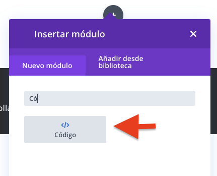

.- Añade un módulo Código:

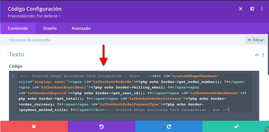

.- Añade el código en el módulo:
screenshot joomlero cp7004.webjoomla.es 2023.01.17 12 23 49
Revisa si con alguna de las dos opciones se muestra.

Al final he insertado el código en un objeto código de la pagina de GRACIAS del DIVI y si que lo ha cogido.
El problema es que ahora me da un error y es debido a las variables que estoy usando.
¿Tu me sabrías decirme que variable debería usar?

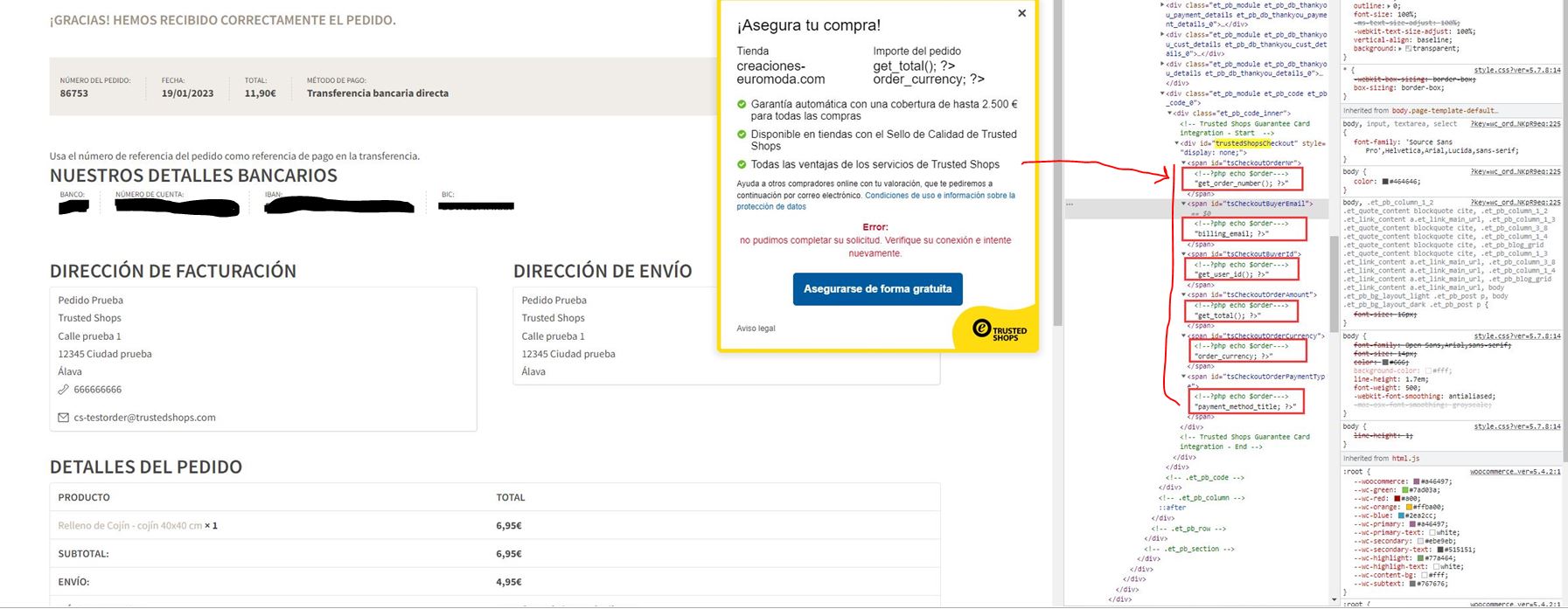

Esto es lo que me indican desde TrustedShops:
Hola Robert:
El problema viene de que tu sistema no lee las variables que usas:
[ver imagen adjunta]
Como ves en la captura de pantalla, no se interpreta bien tu código.
Necesitarías usar las mismas variables que se usan como para mostrar el resumen del pedido en la página, incluyendo el email, el importe, la referencia de pedido, la forma de pago y la moneda.
gracias
saludos
Captura

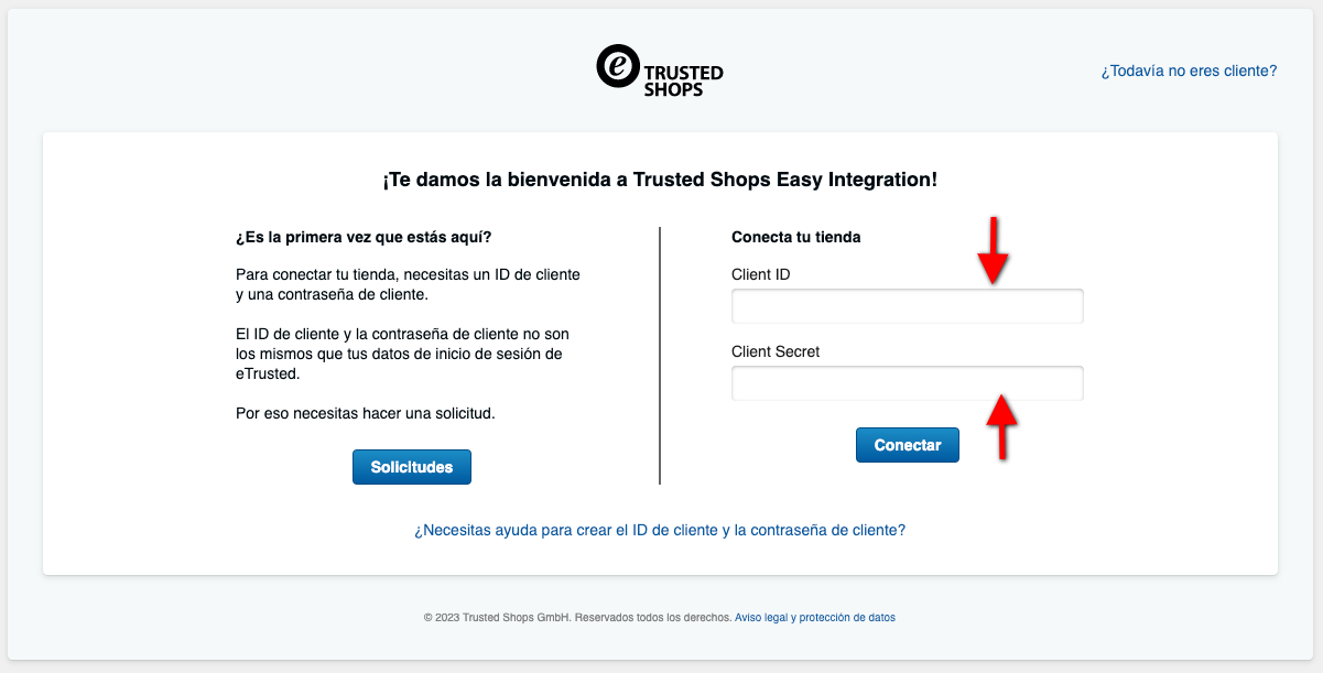

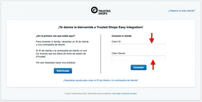

Ok, instala el siguiente plugin que tiene un integracion para WooCommerce:
-> https://es.wordpress.org/plugins/trusted-shops-easy-integration-for-woocommerce/
Una vez instalado accede a WooCommerce -> Ajustes -> Trusted Shops New
Solo tienes que añadir el ID de cliente y Client Secret paar conectar la tienda
screenshot joomlero cp7004.webjoomla.es 2023.01.19 16 11 56
En este enlace tienes una guía:
-> https://help.etrusted.com/hc/en-gb/articles/4905016318237-Using-Trusted-Shops-with-a-plugin

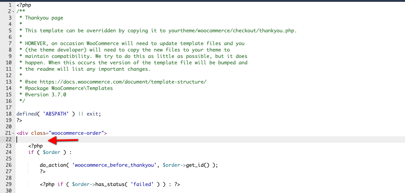

Hola Roberto.
Añadelo en el archivo thankyou.php y si lo tienes añadido en otras partes lo eliminas y así lo revisaremos.

Lo he puesto en el thankyou.php de plugings/woocommerce/templates/checkout  de woocommerce (lo veras al final) y no hace nada.
Estoy desesperado. Menos mal que estas tu ayudando... GRACIAS.
Si lo pongo en el modulo código de la pagina de DIVI de gracias si que lo lee pero claro el PHP no lo lee (ya que DIVI no lee php) y por lo tanto no funciona bien.
¿Donde se pondrá el código?
