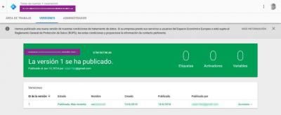

Luego de realizar lo anterior te diriges tu cuenta de Google Tag Manager y verás algo como la siguiente figura:
La versión 1 se ha publicado

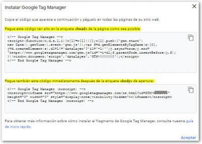

.- Pulsa en Crear para obtener el codigo que tienes que insertar.
verás que muestra dos códigos uno es que hay que insertar en el archivo header.php.
codigo tag manager

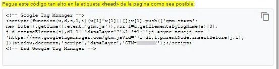

.- Accede a wp-content -> themes -> oceanwp-child-theme-master y edita el archivo header.php
.- Después de la etiqueta <head> añade el primer bloque del código.
screenshot albeiroochoa.com 2020.10.21 10 31 14
.- Después de la etiqueta <body> añades el segundo código:
screenshot albeiroochoa.com 2020.10.21 10 33 06

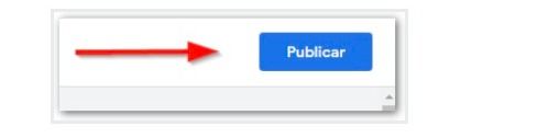

Una vez tengas los dos códigos añadidos vuelves a la consola de Tag Manager y pulsa en botón " Publicar " paar que se guarden los cambios:

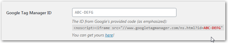

Si te decides por el plugin, solo tendrás que añadir el IDE que encontrarás en el código que te proporciona Tag Manager.
.- Instalas el plugin, lo activas y veras que solo te pide el IDE
gtm wordpress
añades el IDE y una vez lo tengas solo tienes que ir a tag assistant y verificar que todo esté bien

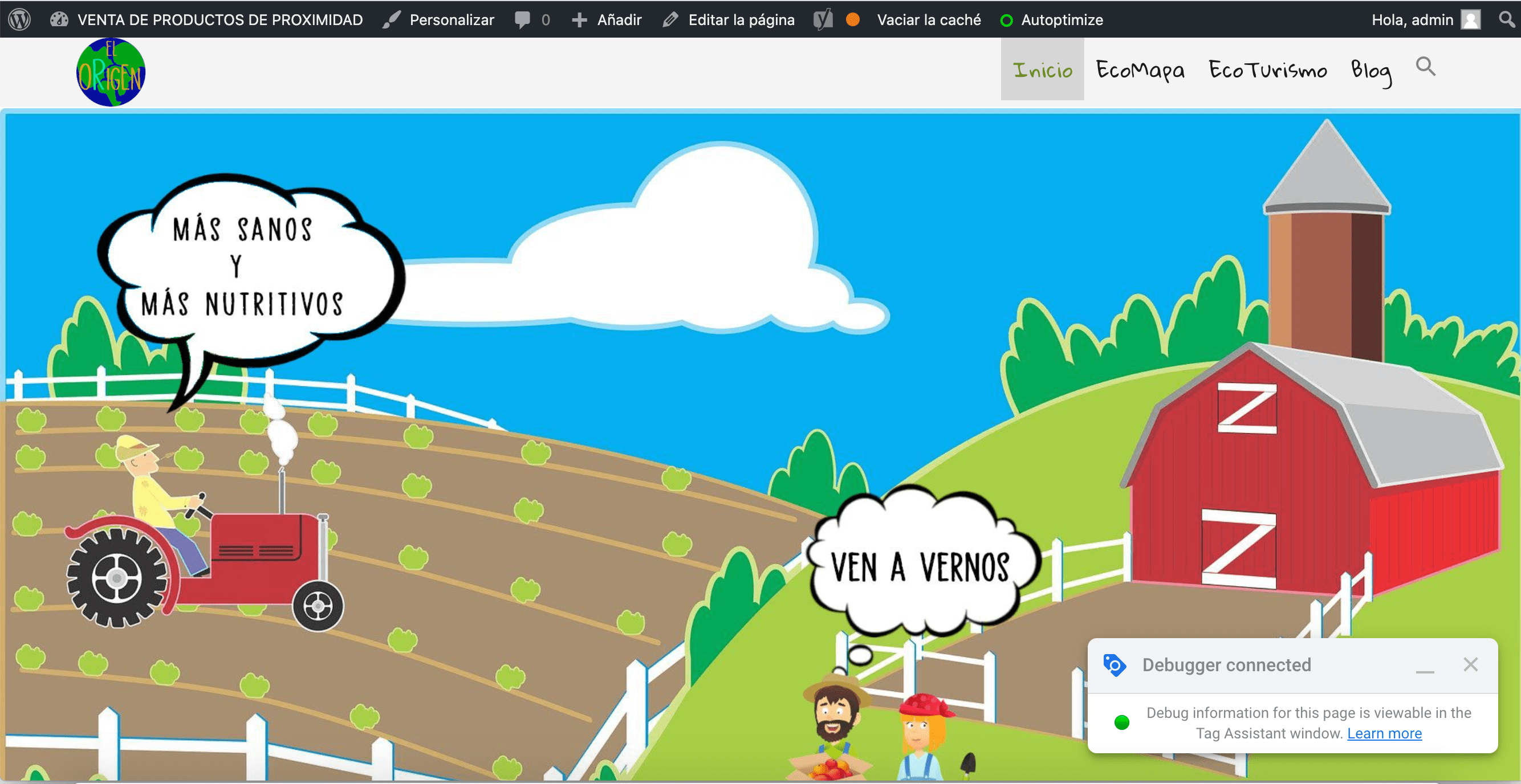

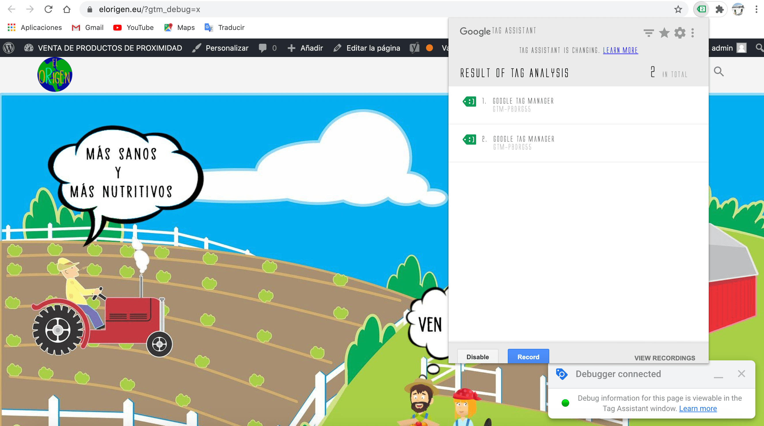

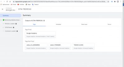

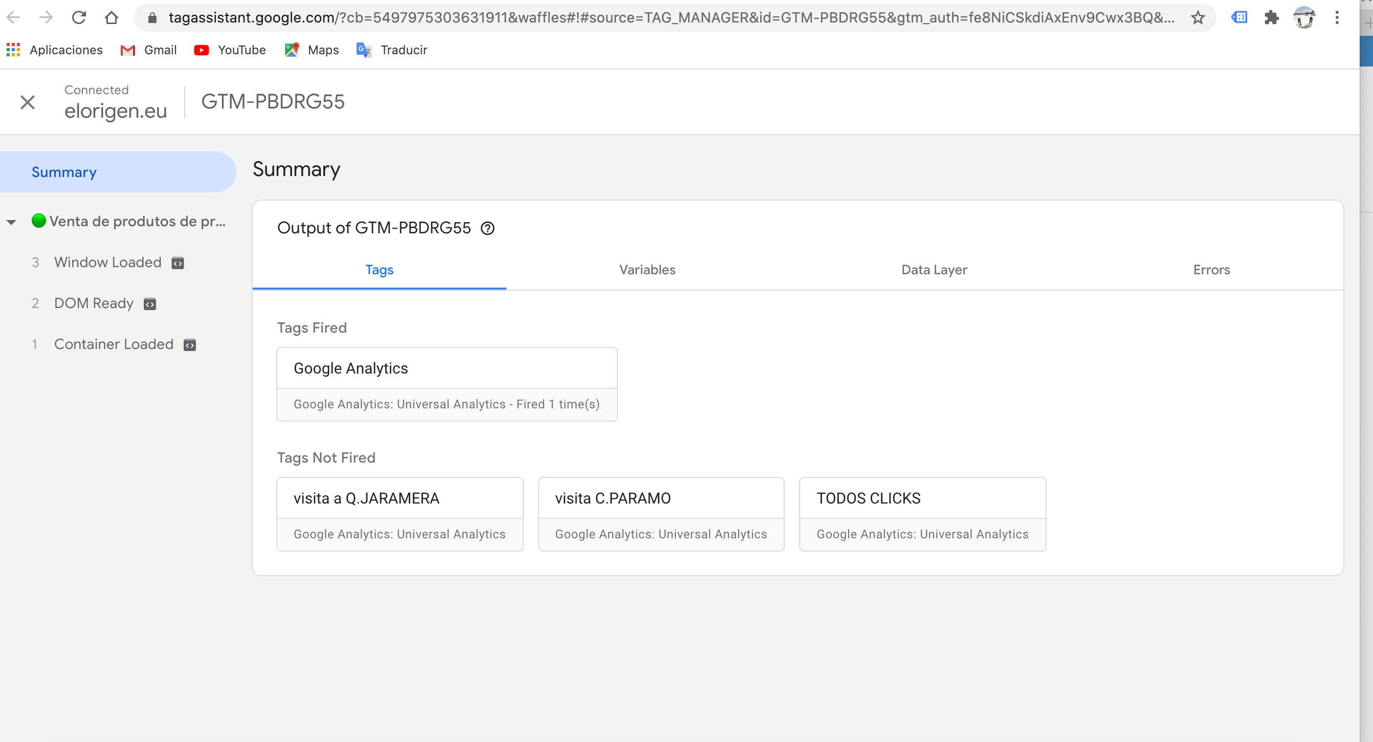

Respuestas: 26
hola Pepe,
ahora mismo lo tengo he hecho metiendo el código manualmente, el problema es que la consola de depuración no me aparece, (adjunto imagen de cómo me aparece) sólo me aparece la parte de texto sin mi web encima, y por otro lado me abre una ventana con la web (adjunto imagen) con un mensaje abajo, y cuando pincho en el complemento de Chrome (TAG ASISTANT) no me indica bien las etiquetas....
Y hay dos etiquetas que no me funcionan, ya no se si lo estoy haciendo bien o mal, yo apostando porque están bien... pero ya no se si es error de Tag manager por no estar bien configurado...o que es??
A ver si puedes decirme algo!! porque llevo un día entero volviéndome loco y viendo totorales etc etc

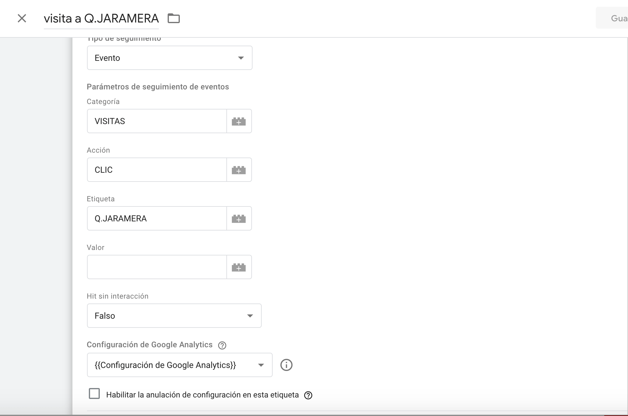

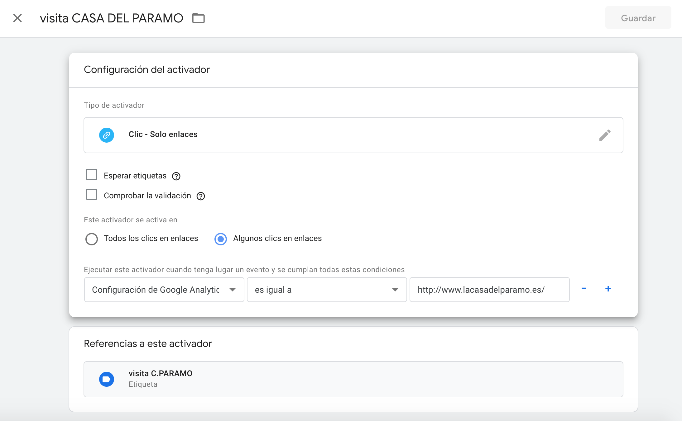

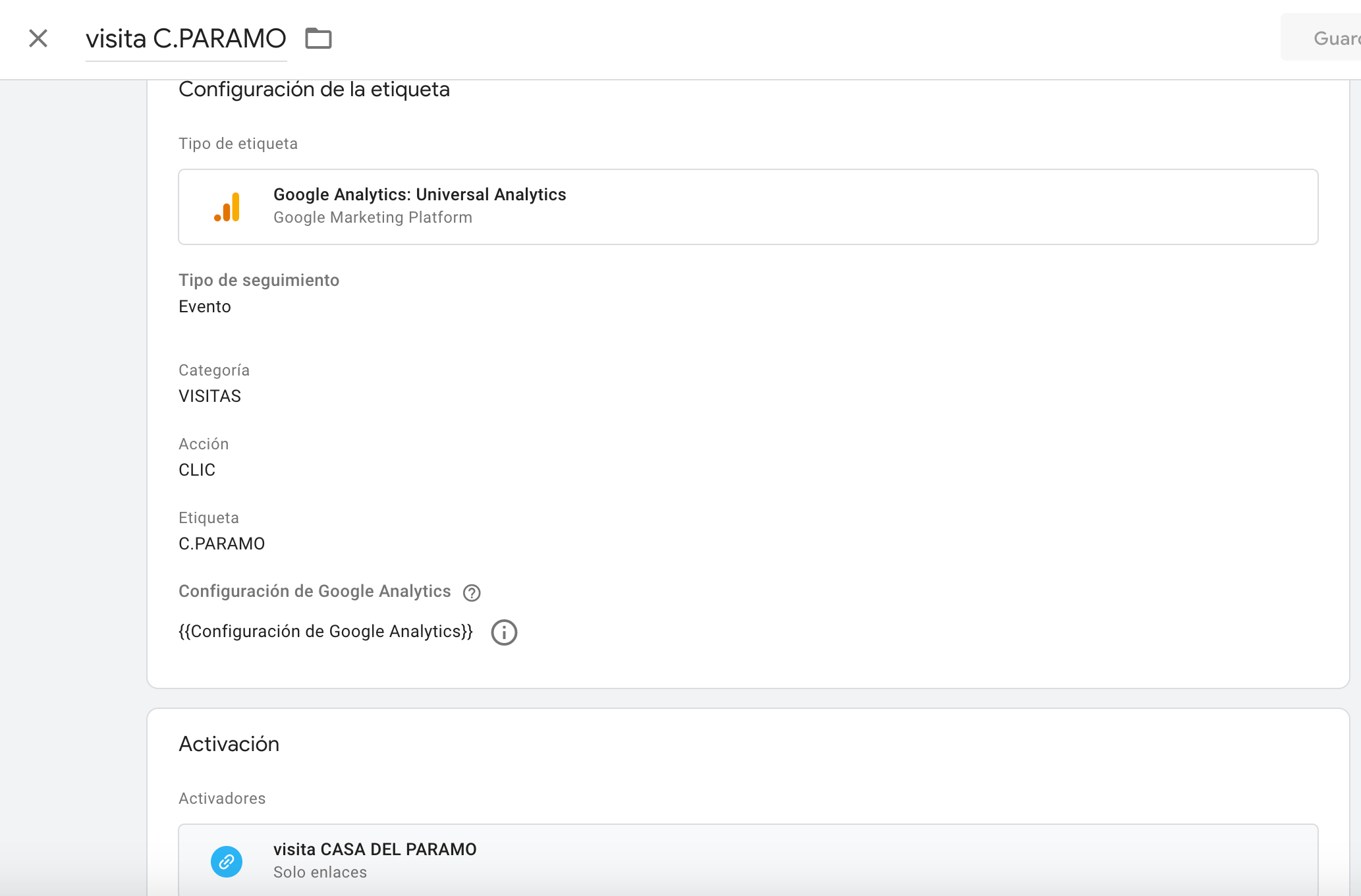

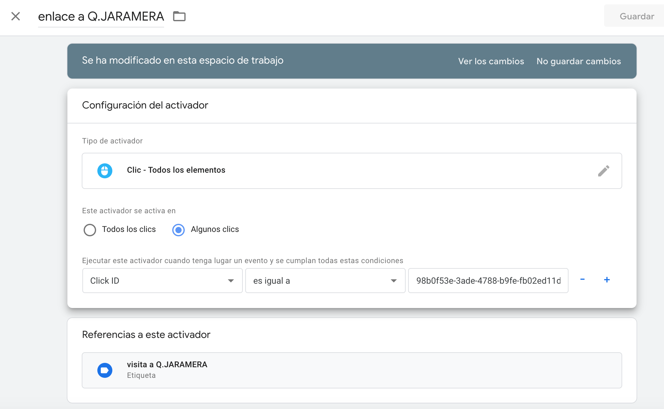

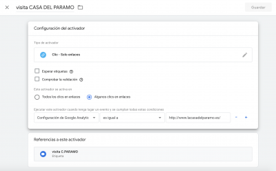

Respuestas: 26
Te adjunto dos etiquetas de cómo las tengo configuradas  y sus activadores para ver si esta bien y si el error es de ahí, o de dónde?
La etiqueta de Q.JARAMERA he localizado su ID para probar a ver si así funcionaba.
Ningún de estas dos etiquetas se activan al hacer click en sus botones.
Pero si las reconoce.

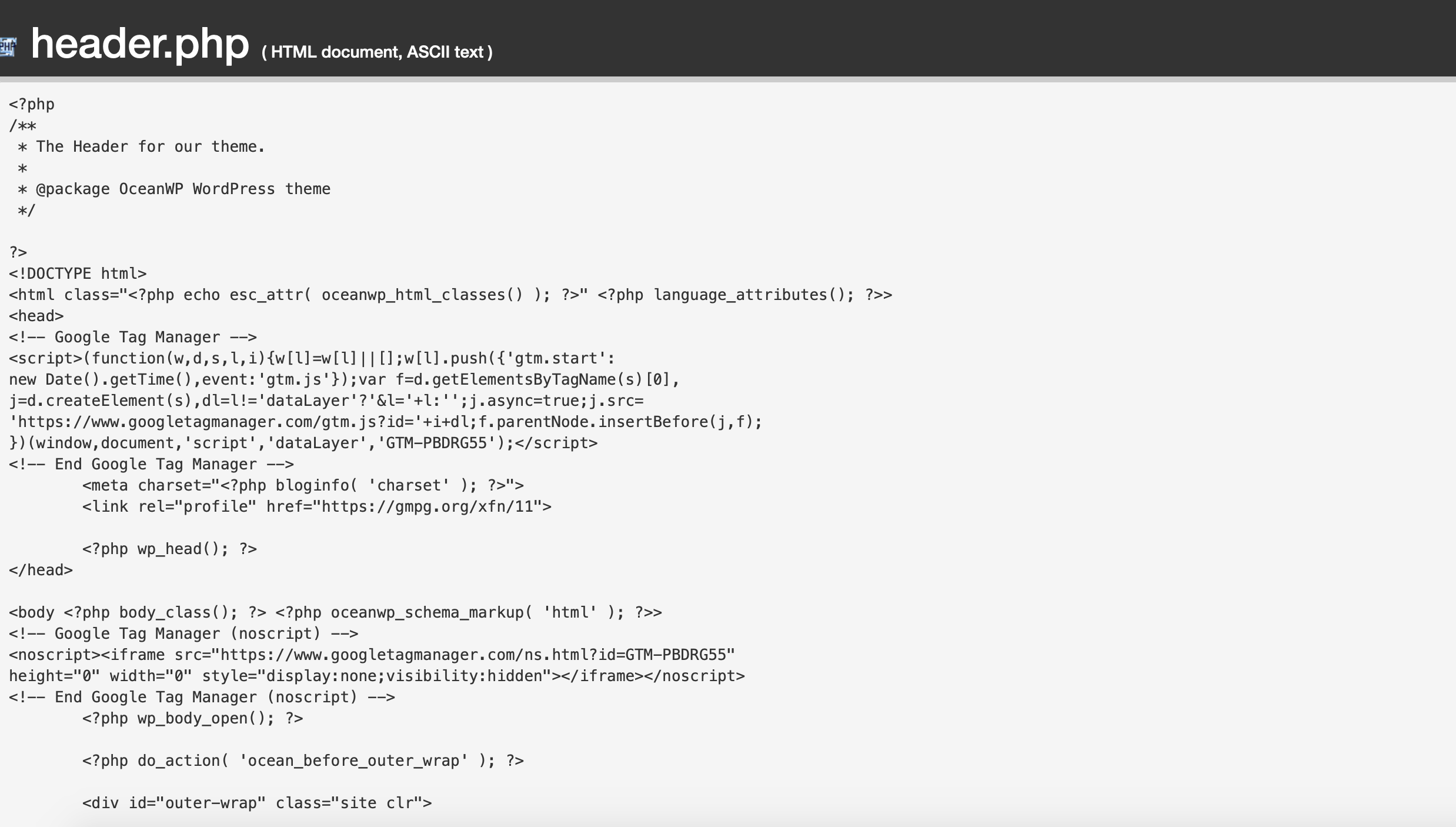

Respuestas: 26

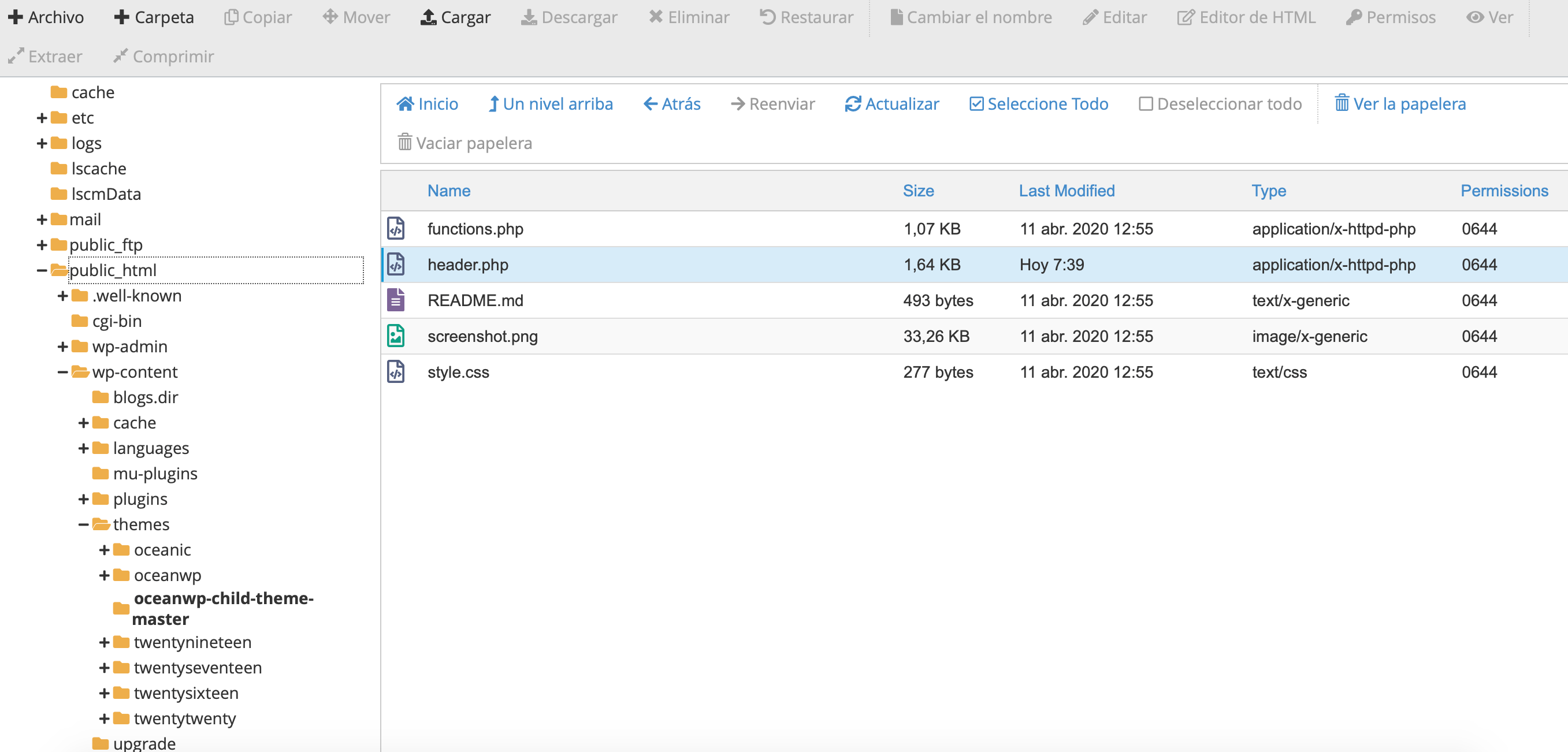

Te adjunto también el fichero header que tengo ahora mismo en el child. y como lo tengo en cpanel.
Captura de pantalla 2020 10 21 a las 11.44.35
Captura de pantalla 2020 10 21 a las 11.42.53
Respondido : 21/10/2020 9:44 am
Hola David.
Esta bien, lo veo conectado y no veo errores.
