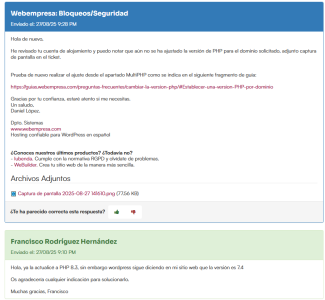

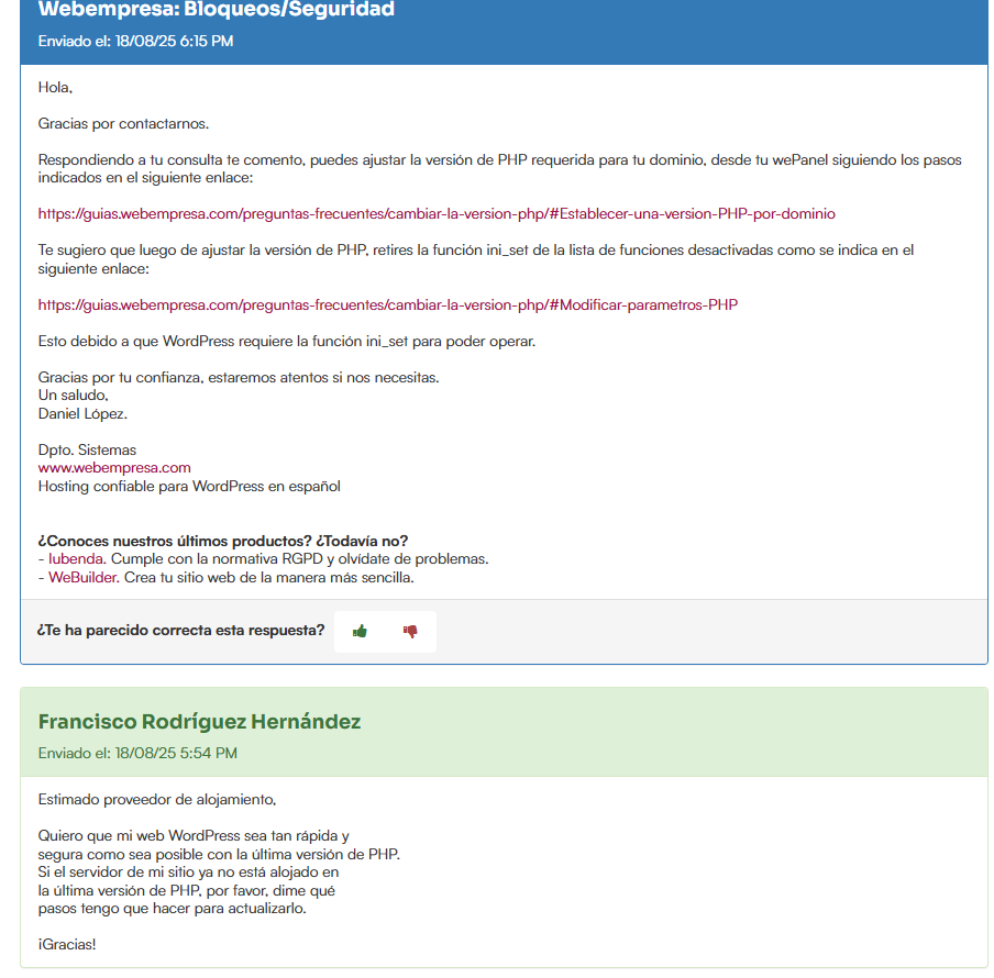

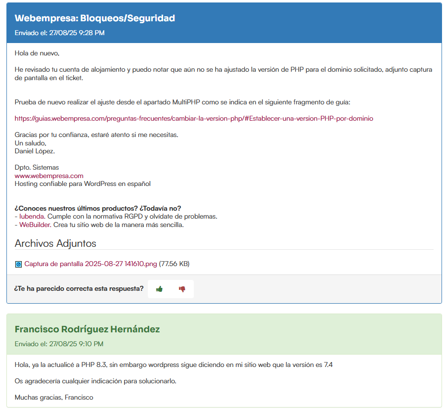

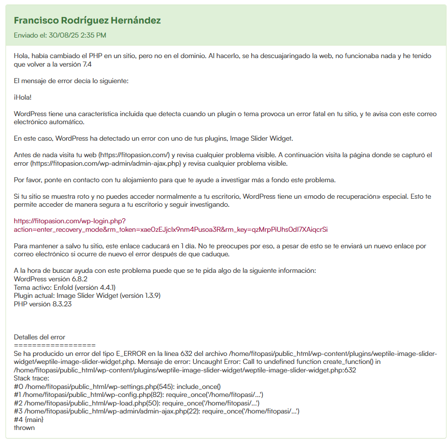

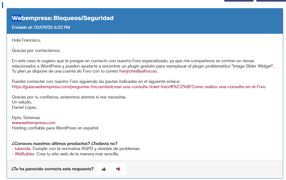

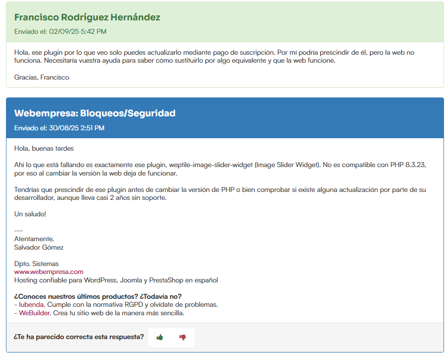

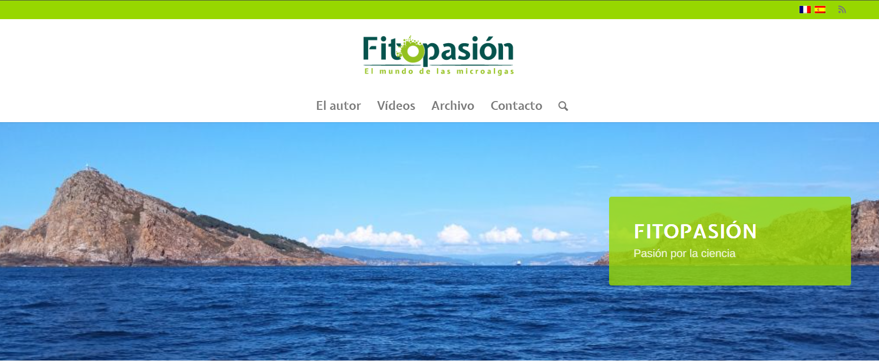

Mi sitio web indica un error crítico desde hace meses, relacionado con la actualización de PHP. Estoy usando la versión 7.4 y el aviso indica que debo actualizarla a 8.3. Cuando lo intento, la web deja de funcionar y parece relacionado con un plugin (Image Slider Widget). No sé como solucionar este asunto y cuando lo planteé en un ticket de webempresa me redirigen a este foro. Adjunto archivos con el pantallazo del problema y la conversación con webempresa. ¿Alguien puede ayudarme a resolver este problema?

Hola Francisco,
Verificando el sitio web y el mensaje vemos que el plugin que te causa conflictos es Image Slider Widget, a parte de generarte un error fatal por falta de compatibilidad con la version PHP 8.3 tienes que tener en cuenta que es un proyecto cerrado y te puede traer problemas de seguridad → https://wordpress.org/plugins/weptile-image-slider-widget/
This plugin has been closed as of November 28, 2017 and is not available for download. Reason: Unknown.
Debes desactivar este plugin y comprobar qué tipo de funcionalidad ofrece en tu sitio web. Desactivalo, eliminalo de tu sitio web y luego intenta nuevamente cambiar la versión PHP.

Al visitar y navegar un poco tu web no he podido ver la representacion de ningun malfuncionamiento
fito
Desde las herramientas que tenemos para analizar las webs tampoco marca ningun error critico

Hola, es que volví a la versión 7.4, por eso la ves. En cuanto actualizo a PHP 8.3 y voy al inicio abre una pantalla en blanco informando que hay "errores críticos" y deja de funcionar.
