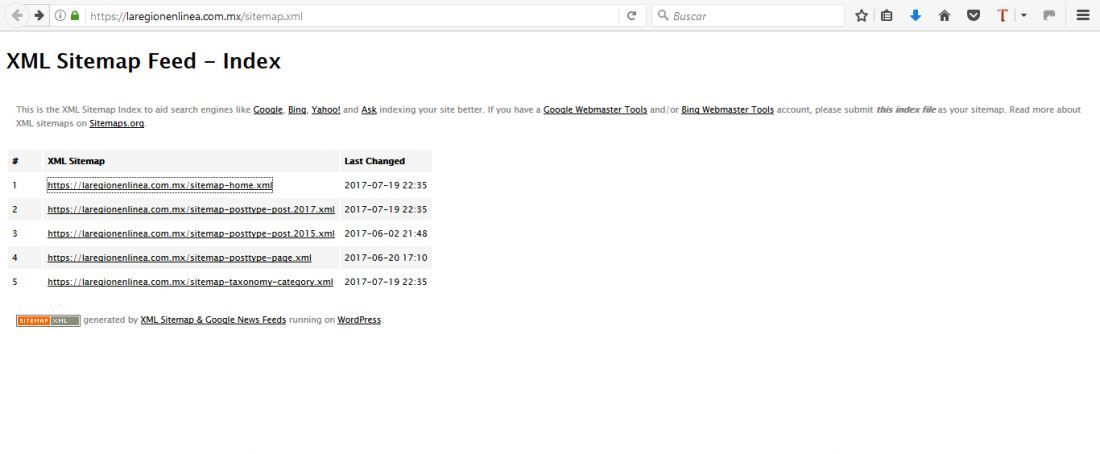

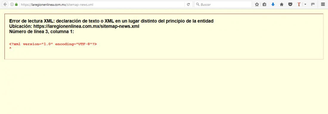

Que tal, al tratar de crear el sitemap y el sitemap news ya que mi sitio es de noticias, me genera el siguiente error en el site maps news
Error de lectura XML: declaración de texto o XML en un lugar distinto del principio de la entidad
Ubicación: https://laregionenlinea.com.mx/sitemap-news.xml
Número de línea 3, columna 1:

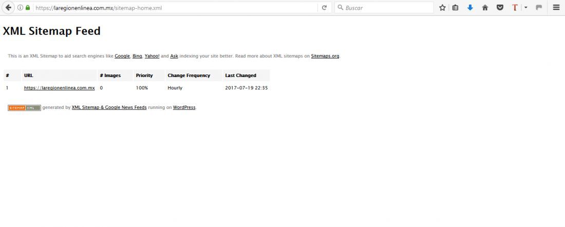

En el sitemap "normal" lo genera "algo bien" (adjunto imagen), pero al abrir el sitemap.xml me genera el mismo error anterior o me deja en "0 cero" el sitemap.

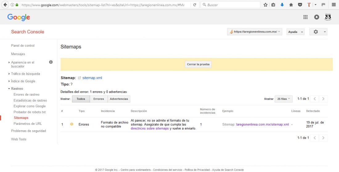

El sitemap "normal" que se genera lo meto en la consola de google y me marca error.

Se tendría que verificar como ingresar el sitemap.xml en Google. En las capturas no visualizo algún error, recuerda que este fichero se genera de forma dinámica por lo que no puedes escribirlo directamente en el navegador.

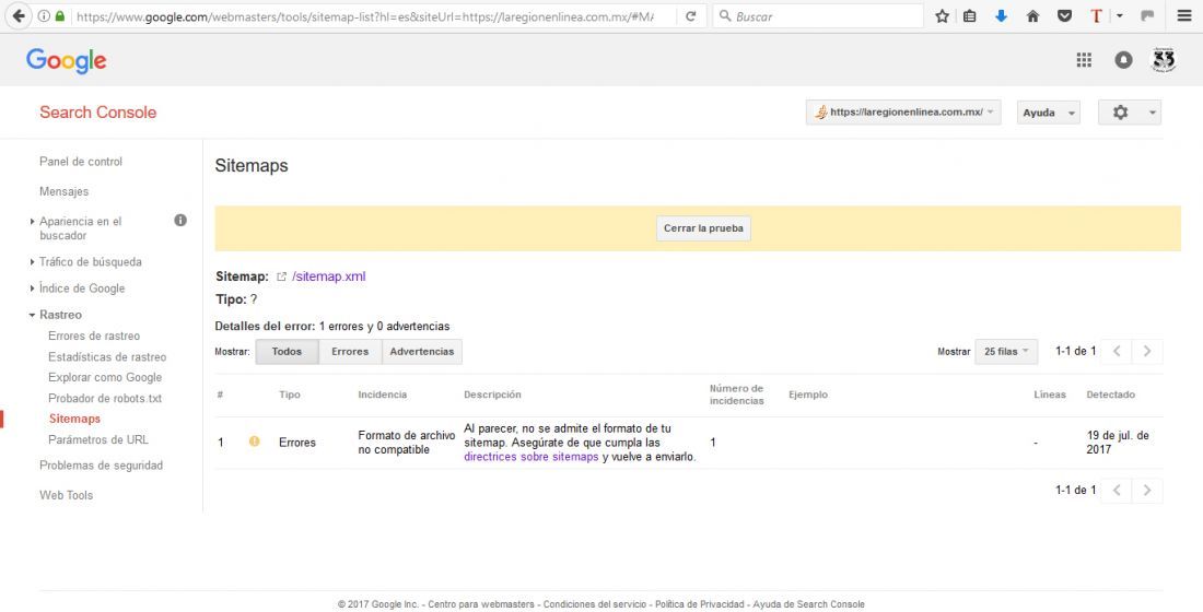

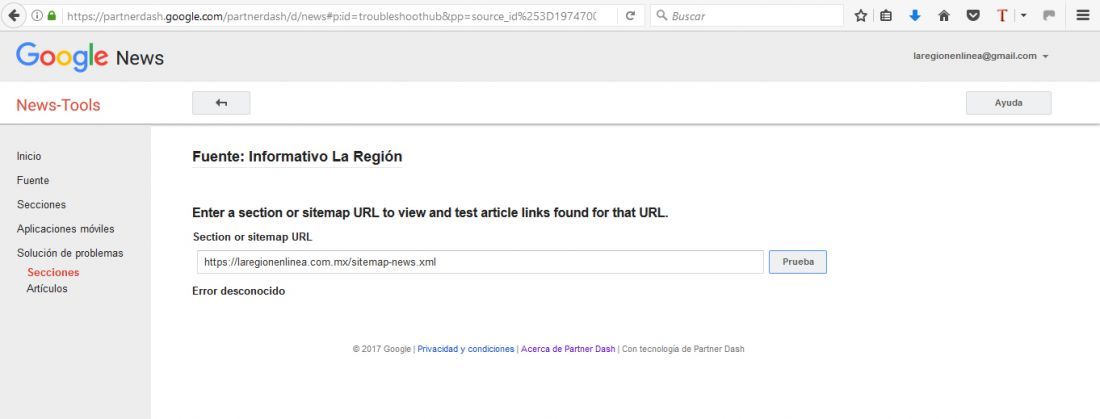

Esto es lo que marca el google news y la consola de google al tratar de enviar los sitemaps creados.
Respondido : 20/07/2017 3:48 am
El formato con el que ingresas la url no sería el correcto, solo tendrias que ingresar sitemap.xml y luego presionar en prueba, no ingresar toda la url como lo estas haciendo en la captura.

Si también presentaba el mismo problema de el Error de lectura XML, y no genera nada de sitemap ya que este plugin XML Sitemap & Google News feeds, tiene una opción de ver el sitemap que genera y manda la pantalla de error de inmediato, no lo puede crear.
y arroja este código:
Ubicación: laregionenlinea.com.mx/sitemap-news.xml

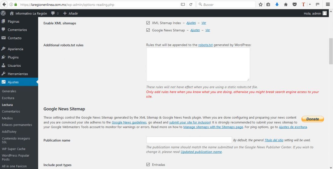

Pues es bastante raro lo que comentas, seria recomendable echarle un vistazo a la configuración del plugin en caso de detectar algún problema. Si nos envías una capturas podremos revisarlo.
Respondido : 20/07/2017 6:59 am
 RENE
Respuestas: 12

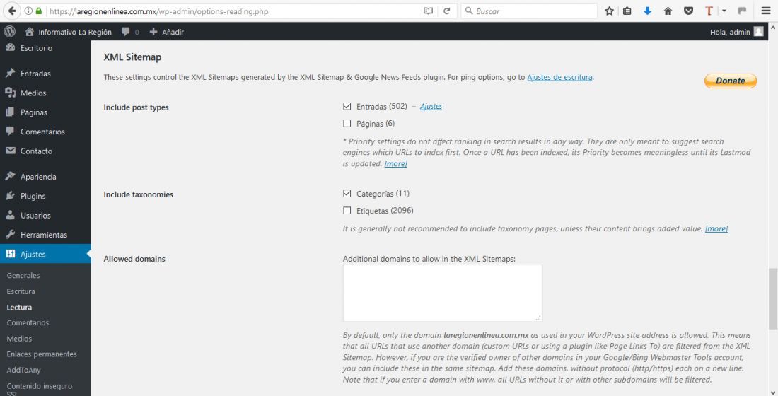

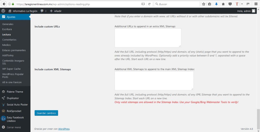

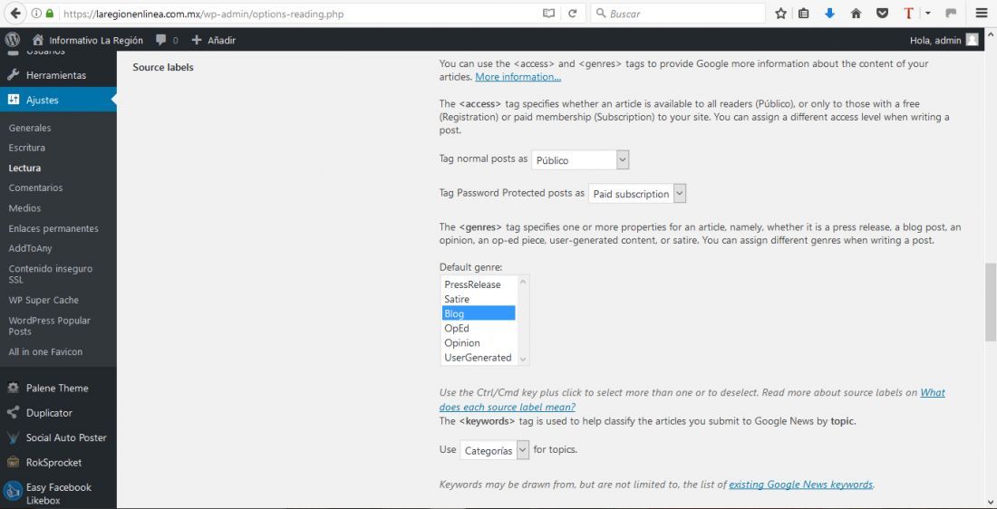

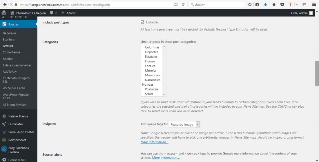

Hola buen dia, adjunto las capturas de pantalla donde se configura el plugin XML Sitemap & Google News feeds
Respondido : 20/07/2017 4:03 pm
Respuestas: 42279
Hola Rene.
Lo que te indica en el aviso es que no esta generando bien el código ya que existen espacios en blanco antes de la etiqueta
.- Edita el archivo sitemap.xml y elimina los espacios que tengas antes de la etiqueta que te indique, tiene que estar en la primera linea.
