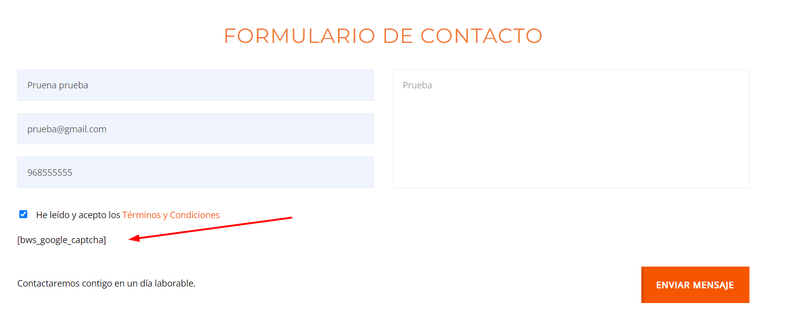

¿Has realizado algún cambio reciente en tu sitio web como actualizar la versión de tu WordPress?, de igual forma veo que tienes un recaptcha que no está funcionando

Sobre lo del reCaptcha, pues el que tengo implementado es el V3 y no debería salir ese código, sinceramente he revisado la pagina contactar y la configuración del correo
y no se donde puedo quitar ese shortcode de recaptcha. 🙄

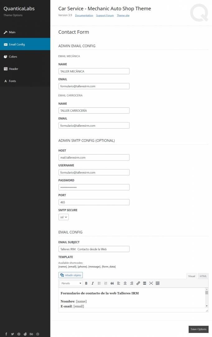

Ya he instalado el RollBack y he instalado el Contact Form7 5.4 que es de Feb. 2021, pero hice pruebas de nuevo y sigue con el mismo problema.
He hecho una captura de pantalla (ver foto adjunta) de donde están los datos de configuración de correo y creo que en teoría lo que usa es SMTP.
Estaba pensando... quizás es que ese mñodulo de configuración e correo no funciona como es debido?  🤔
Mis conocimientos son limitados y no se como, pero quizás tu sabes si hay alguna forma de saberlo?
Y si no va que puedo hacer? instalar un plugin que lo haga?
Quedo a la espra.
Muchas gracias Argenis.

screencapture talleresirm

Hola Ana,
Entiendo que entonces el tema trabaja con smtp, hagamos una prueba, cambiemos el tema aunque se desconfigure todo e ingresa a la url que tiene el formulario de contact form 7 y verifica si este formulario se envía sin el tema activo, es probable que el smtp configurado en tu tema este ocasionando el problema.

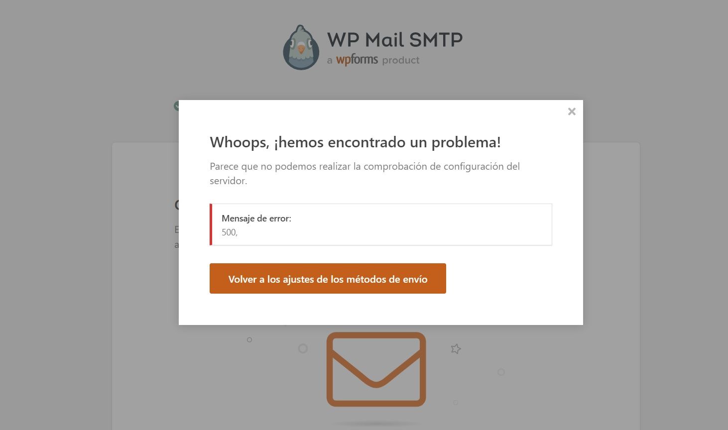

He instalado y configurado el plugin WP Mail SMTP by WPForms   y cuando lo acabo de configurar y se hace el envio de email de prueba tambien me da error,
que desespero!
Te adjunto imagen con el error:
error 500
He repsado la configuración y parece que esta correcto, no se que es ese error 500 🙄

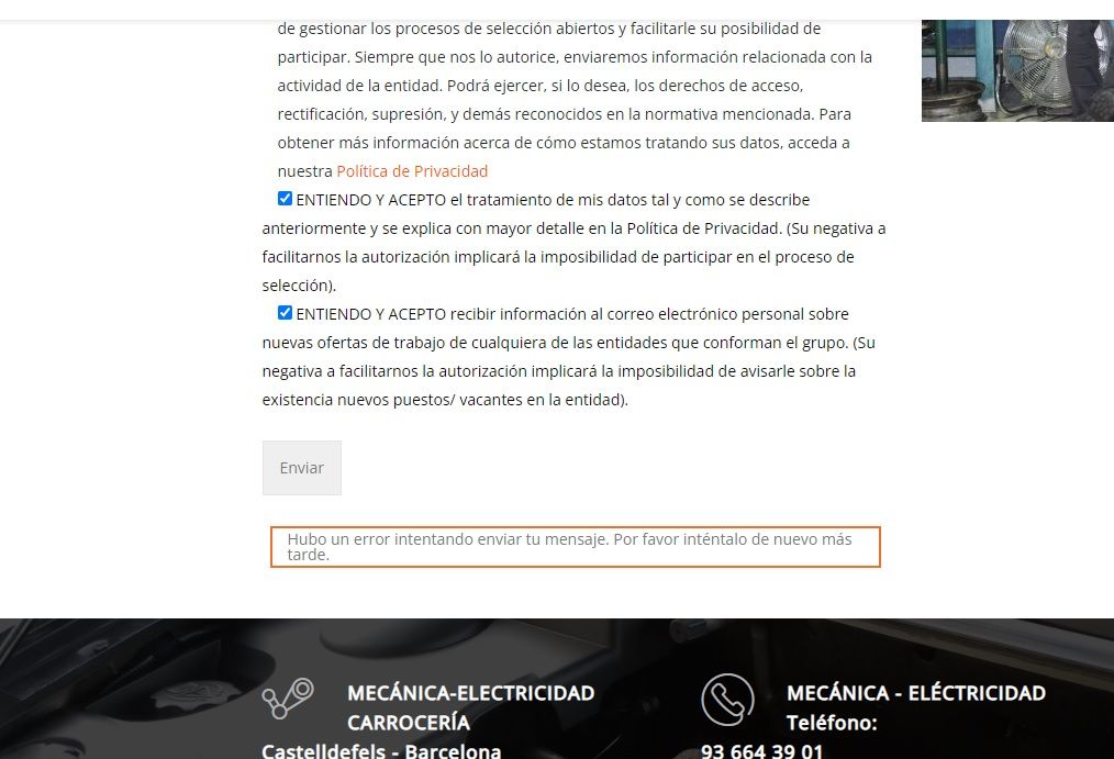

Ahora lo que hice... probando cosas... es borrar los datos de la configuración de correo deltheme y dejar solo la del plugin que acabo de instalar.
Y ahora si me da un error en el formulario de contact form7, te adjunto imagen (los otros no irán, ya que van con esa configuracion del theme)
error form
<Gracis por tu paciencia
