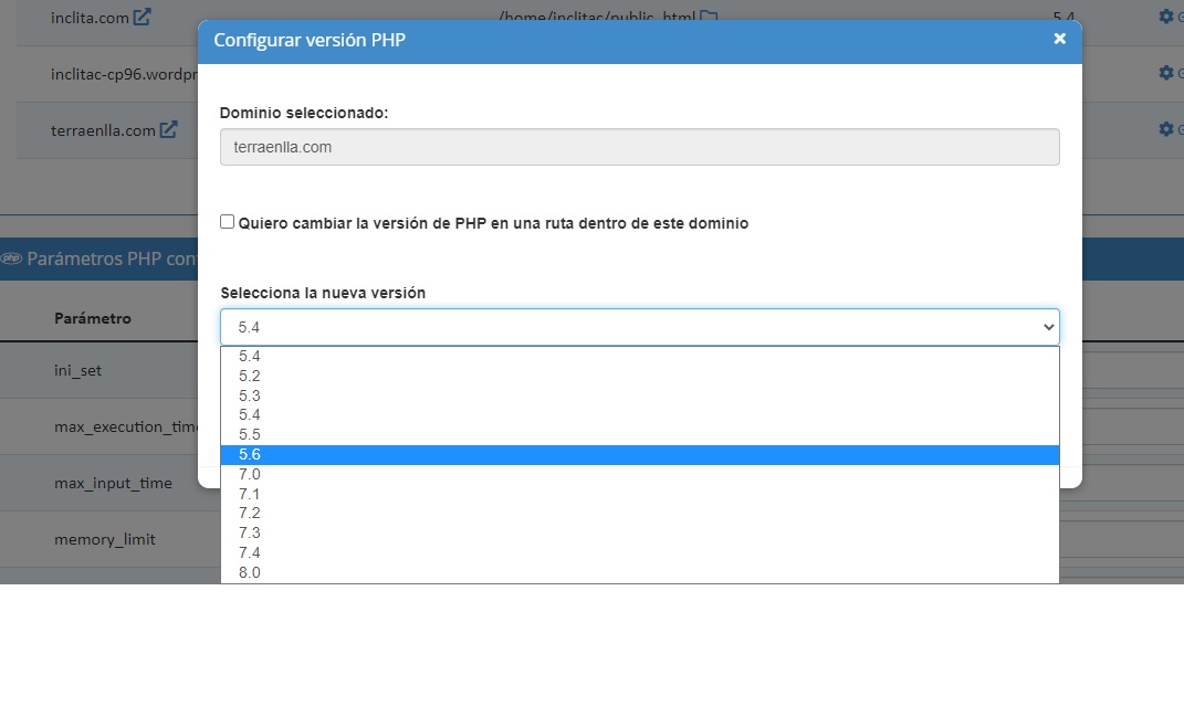

Cambiar versión PHP. Debe haber algo que no he comprendido bien, porque si bien he seleccionado una nueva versión , 7.3, al cargar a continuación la página me aparece el siguiente texto: /home/inclitac/public_html/terraenlla.com/wp-content/plugins/nextgen-gallery/products/photocrati_nextgen/product.photocrati_nextgen.php is not a valid Pope module

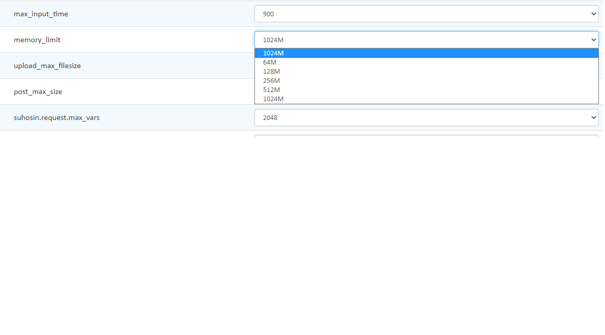

Entiendo que debo también configurar los parámetros PHP configurables; pero desconozco qué valores debo incluir. Más allá de "max_ execution_time" donde se especifica que lo recomendable es 60, los otros los desconozco. A día de hoy, yo tengo estos datos (ver IMAGEN 1).

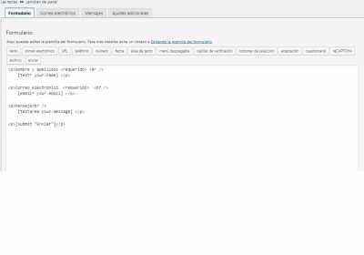

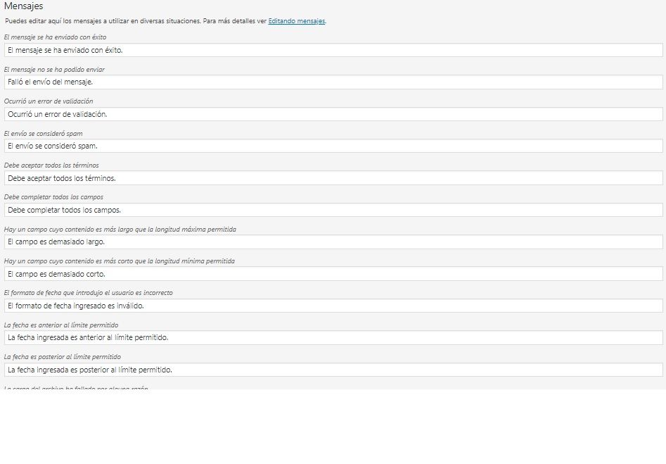

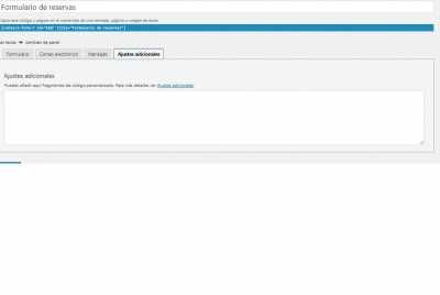

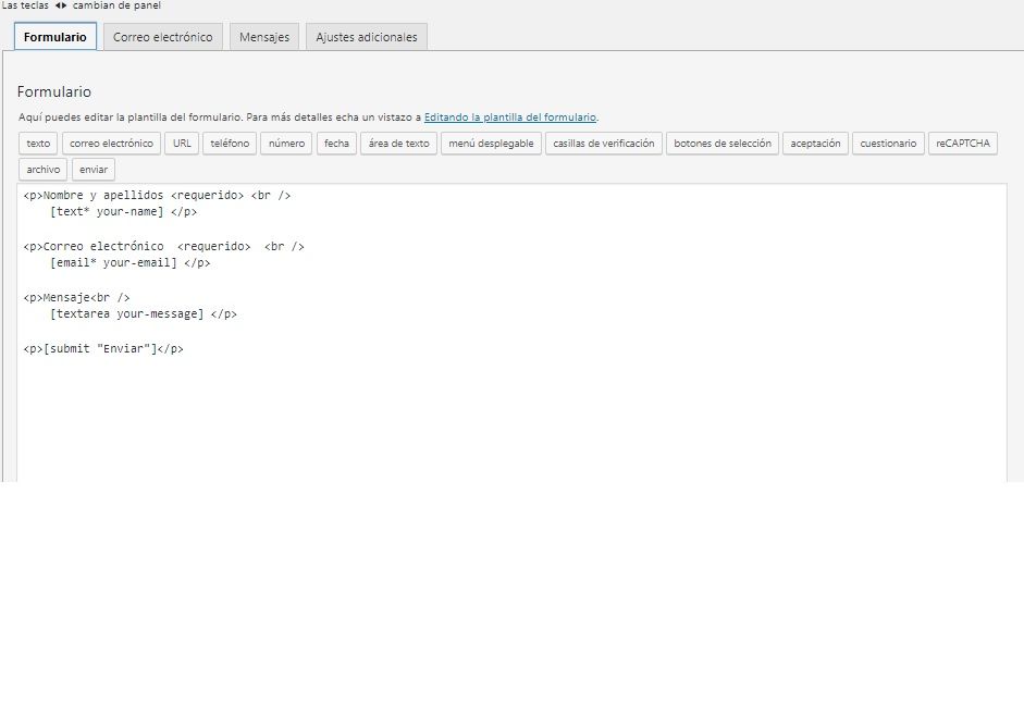

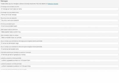

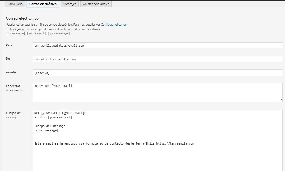

Por último, me expones: "podrías enviarnos una captura de la configuración actual del formulario que esta presentando el problema?". Te adjunto las imágenes (IMÁGEN 2-5). Como ves, te he incluido el que está en castellano. El que está en catalán, tiene la misma configuración.
El estimado para aumentar los parámetros es un aproximado al doble de la configuración inicial

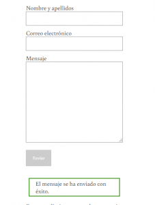

No veo nada fuera de lo normal, podría recomendarte cambiar el correo remitente por otro para validar que lleguen dichas notificaciones y si el problema persiste puedes intentar hacer una prueba con el siguiente plugin https://es.wordpress.org/plugins/wp-mail-smtp/

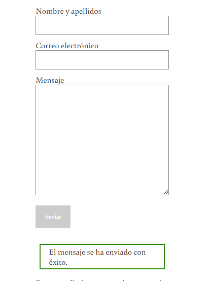

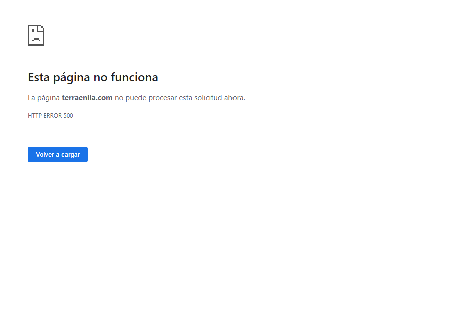

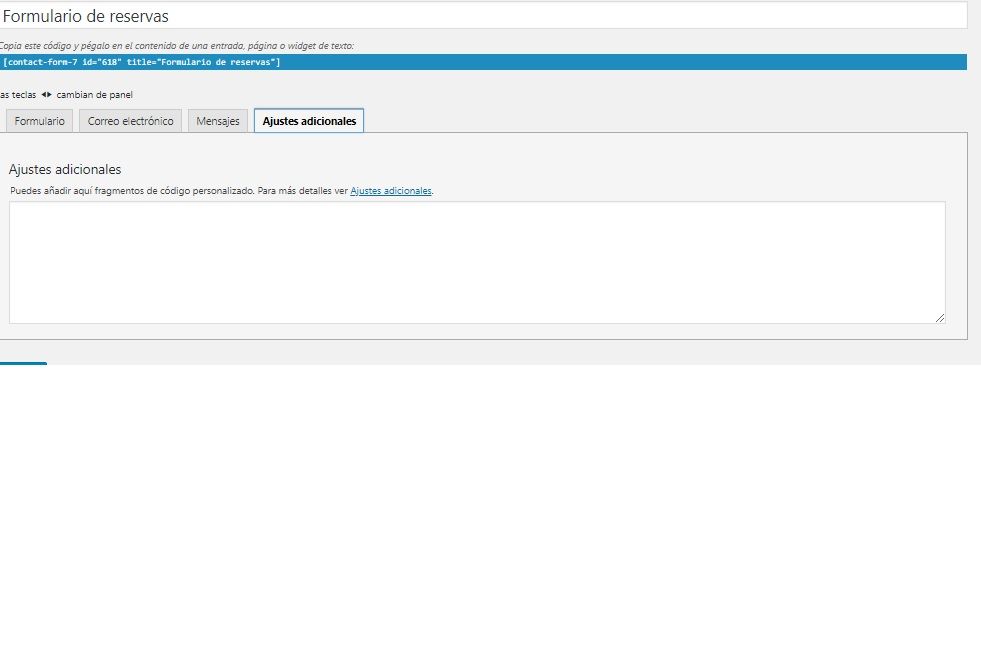

El máximo que me aparece (ver imagen 1) es 8.0. Si bien cambio a 8.0, tampoco  se me visualiza la web (ver imagen 2). Como entiendo que el problema radica en los parámetros, intento cambiarlos como me recomiendas -  "El estimado para aumentar los parámetros es un aproximado al doble de la configuración inicial " - pero no me da la opción de doblarlos (entendiendo que es hacia arriba, a diferencia de max-execution_time (60) y quizás max_imput_time que son cifras inferiores).

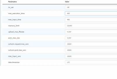

A título de ejemplo, en estos momentos tengo en mi panel una memoria de 1024M. Si pulso encima, las cifras que me aparecen son inferiores (ver imagen 3) y no me da la opción de poder escribir una nueva cifra superior.

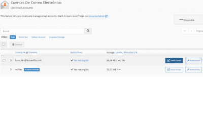

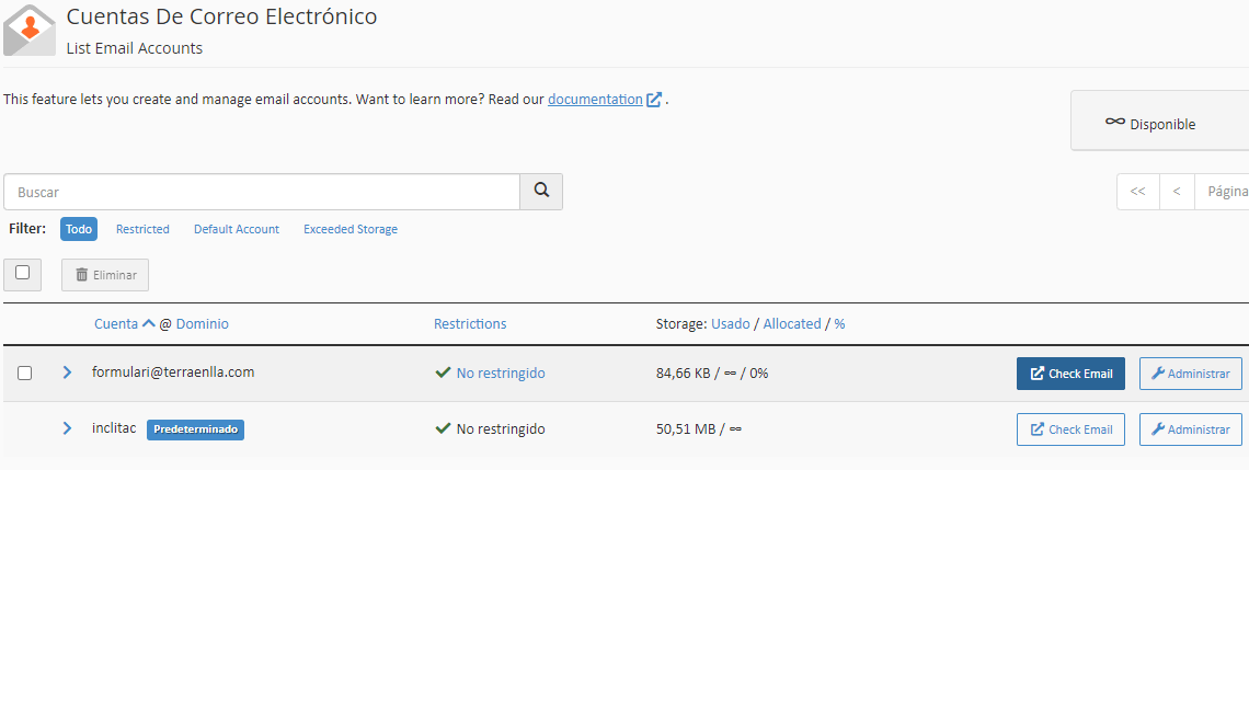

"Viendo un hilo con este problema en el foro, me he abierto una cuenta en mi CPanel "formulari@terraenlla.com". La he introducido en el apartado "De"; pero tampoco es operativa. Lógicamente, hay algún paso que desconozco o no estoy haciendo bien los procedimientos".
No sé cómo funciona la vinculación entre CPanel y Wordpress. Pero a título informativo, te comento que en la sección de Wordpress (ajustes- generales) solo consta el correo terraenlla.guiatges@gmail.com (es decir el "para" del formulario"). Más allá del CPanel (ver imagen 4)  y el hecho que lo hago constar en el formulario, no hay ningún sitio más en Wordpress donde aparezca "formulari@terraenlla.com".  He leído en algún hilo algo sobre el "enrutamiento de correo electrónico". ¿Puede ser que el fallo de configuración esté por ahí? (en algún hilo había leído que se debía pulsar "intercambiado de correo remoto", pero lo he probado y siguen sin llegarme los correos) Te muestro lo que yo tengo marcado (ver imagen 5).

3-Los parámetros de PHP auméntalos a lo posible, decir el doble es un aproximado acorde al parámetro pero esto se hace principalmente para darle al tiempo mas ancho de tiempo y recursos para ejecutar acciones

1-La version recomendable de PHP es de 7.6 en adelante // He probado con 8.0 y no funciona. Aparece la pantalla "Error 500".
2-Cuando cambias de version de PHP tu sitio entra en error 500? // Sí.

Entrando en el nuevo correo que creé en Cpanel "formulari@terraenlla.com", y que consta en la sección "De" del formulario de Contact Form 7, tampoco me aparece ningún correo ( sé que deben llegar a "terraenlla.guiatges@gmail.com", pero por si acaso, he querido comprobarlo).
Sí que he probado a enviarme correos desde cualquier e-mail (gmail, yahoo....)  al "formulari@terraenlla.com" y los recibo. De la misma manera sucede al revés. Es decir, el correo es operativo. El problema está con el formulario Contact Form 7 de la página web - ubicado en: www.terraenlla.com/reservas; wwww.terraenlla.com/reservas - . Si bien según el formulario se envían los mensajes sin problemas, no sé adónde van a parar, ya que no me entran en "terraenlla.guiatges@gmail.com " - que es donde deberían aparecer (he mirado también el formulari@terraenlla.com, y tampoco).
veo que utilizas uan version muy desfasada de PHP 5.4 y muchos e los plugins incluso la plantilla y WP no funcionarán con es aversion, tienes que utilizar la version 7.4, la version 8.0 aun no es soportada por muchos de los plugins y plantillas.

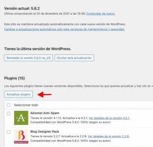

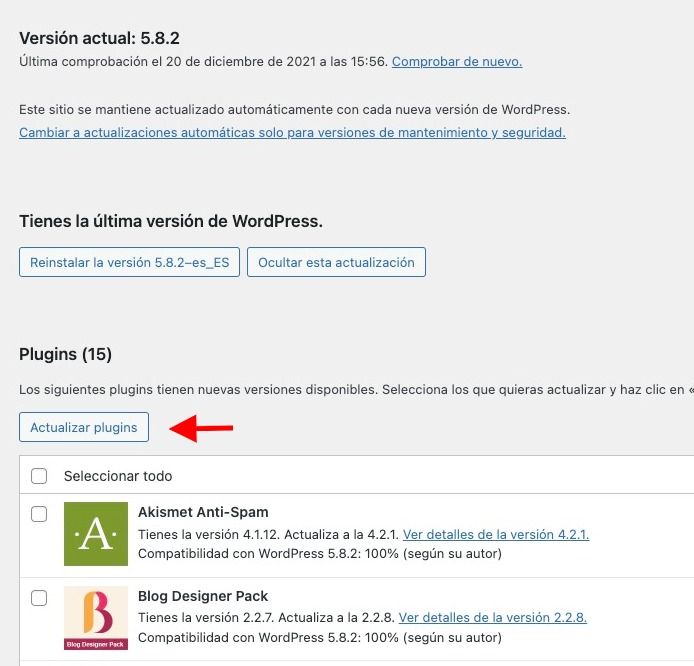

.- Estas utilizando una version de WP que tambien esta por actualizar la ultima version es la 5.8.2
.- Los plugins estan tambien sin actualizar:
.- Accede a la admisnitracion de WordPress.
.- Accede a Escritorio -> Actualizaciones.
.- Actualiza tanto WordPress como los plugins que tienes pendiente de actualizar:
screenshot masquecms.es 2021.12.20 16 58 25
Una vez actualizado todo modifica la version de PHP e instala la version 7.4
"El correo electrónico de emisor no pertenece al dominio del sitio".
Sobre el tema de Contact Form utiliza una cuanta de Correo del mismo dominio por ejemplo puedes utilizar la misma cuanta  en la opción de y para " formulari@..... ", las cuentas como Gmail, hotmail... suelen dar problemas.
