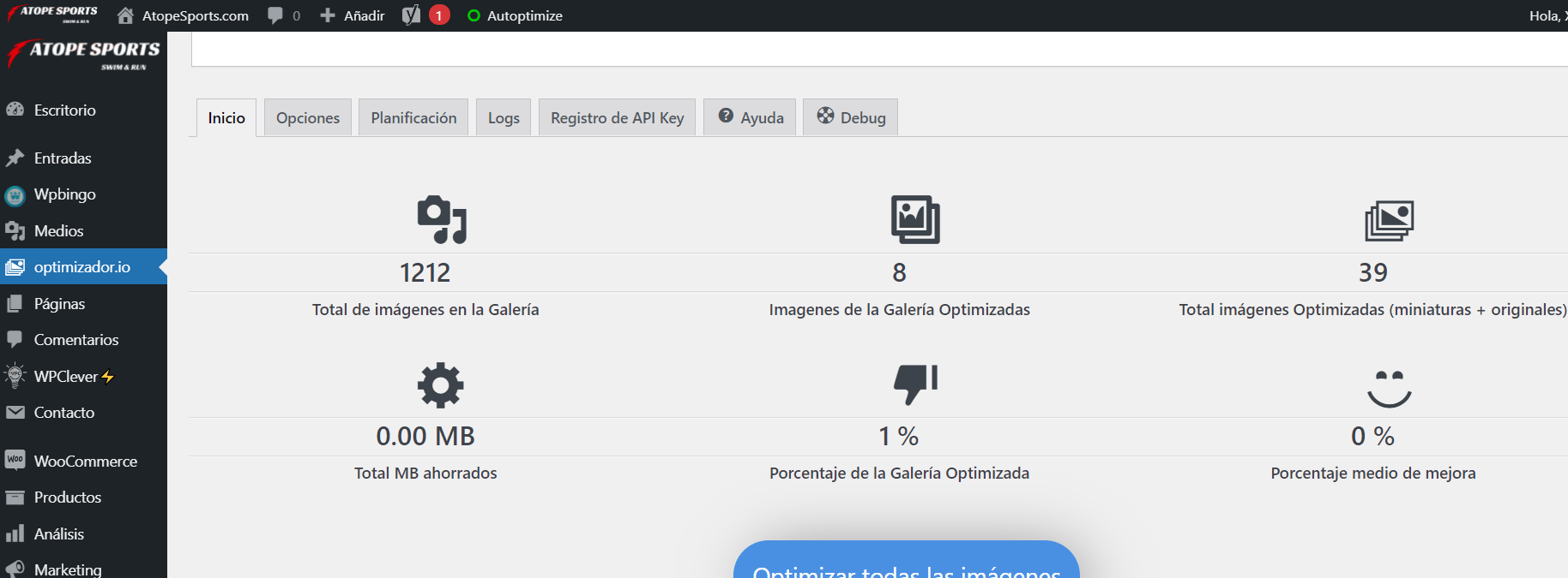

En teoría también el optimizador.io esta "trabajando", parece que tarda en optimizar las imágenes, pero veo que por ahora tampoco hace nada (lleva según el panel 39 imágenes de 1212 y ahorro de 0,0 MG) adjunto imagen.
optimizador.io
El plugin optimiza las imagenes en segundo plano, es decir, no las optimiza todas de golpe.
Ten en cuenta que si las imagenes ya estan optimizadas no las va a optimizar mas, hay un limite de optimización para que las imagenes no pierdan calidad.

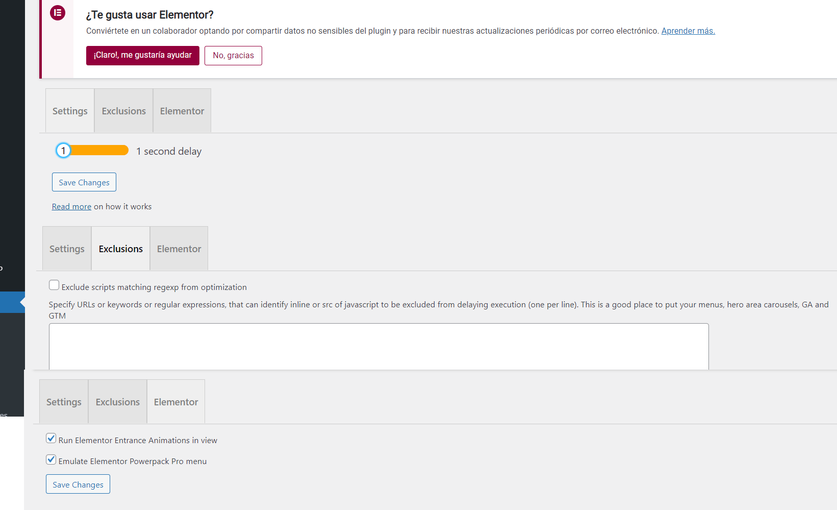

Hola Pepe!  😀

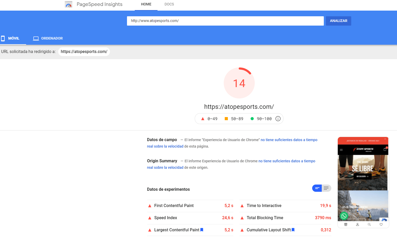

He instalado el plugin wp-meteor y he pasado de nuevo pagespeed insights, pero parece que tengo mala suerte, ahora está a 14  🙁
Está un poco peor que antes. No es raro? Se supone que debería mejorar, no? 🙄
Te adjungo una imagen con la configuración que he puesto (la que venía por defecto)
He de hacer algo que no hice?
Quedo a la espera. Gracias por adelantado.
(Ahora si que te queda menos para las vacaciones 😉  )
Gracias por todo.
Ana

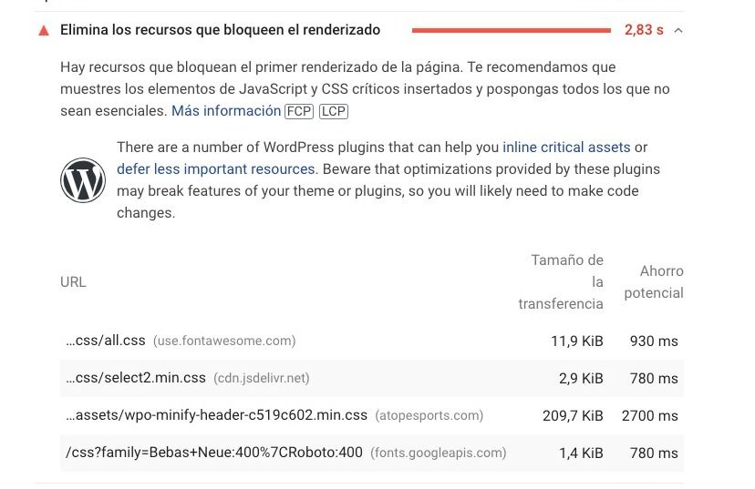

He revisado la web y hay algunas optimizaciones qye puedes realizar:
Repasa las recomendaciones indicadas para mejorar la carga de la web.
Ten en cuenta que estas son varias recomendaciones que realizamos tras analizar puntos a mejorar a nivel de optimización de tu web, que en la mayoría de las instalaciones WordPress que hemos probado ha dado muy buenos resultados, pero cada instalación es un mundo y no en todas se consiguen los mismos resultados.
Revisa lo que te indico y nos comentas lso resultados.

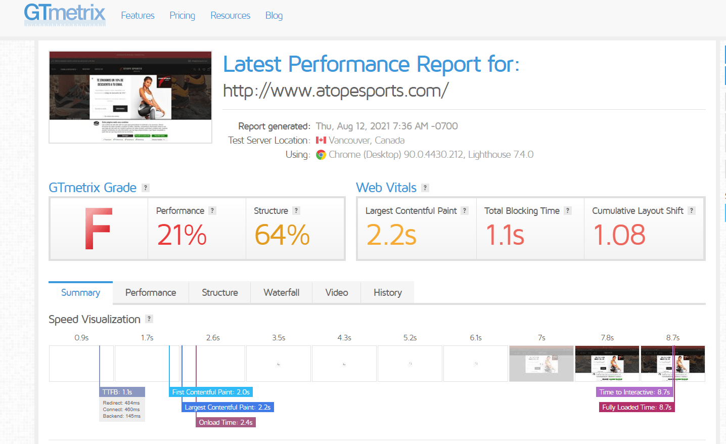

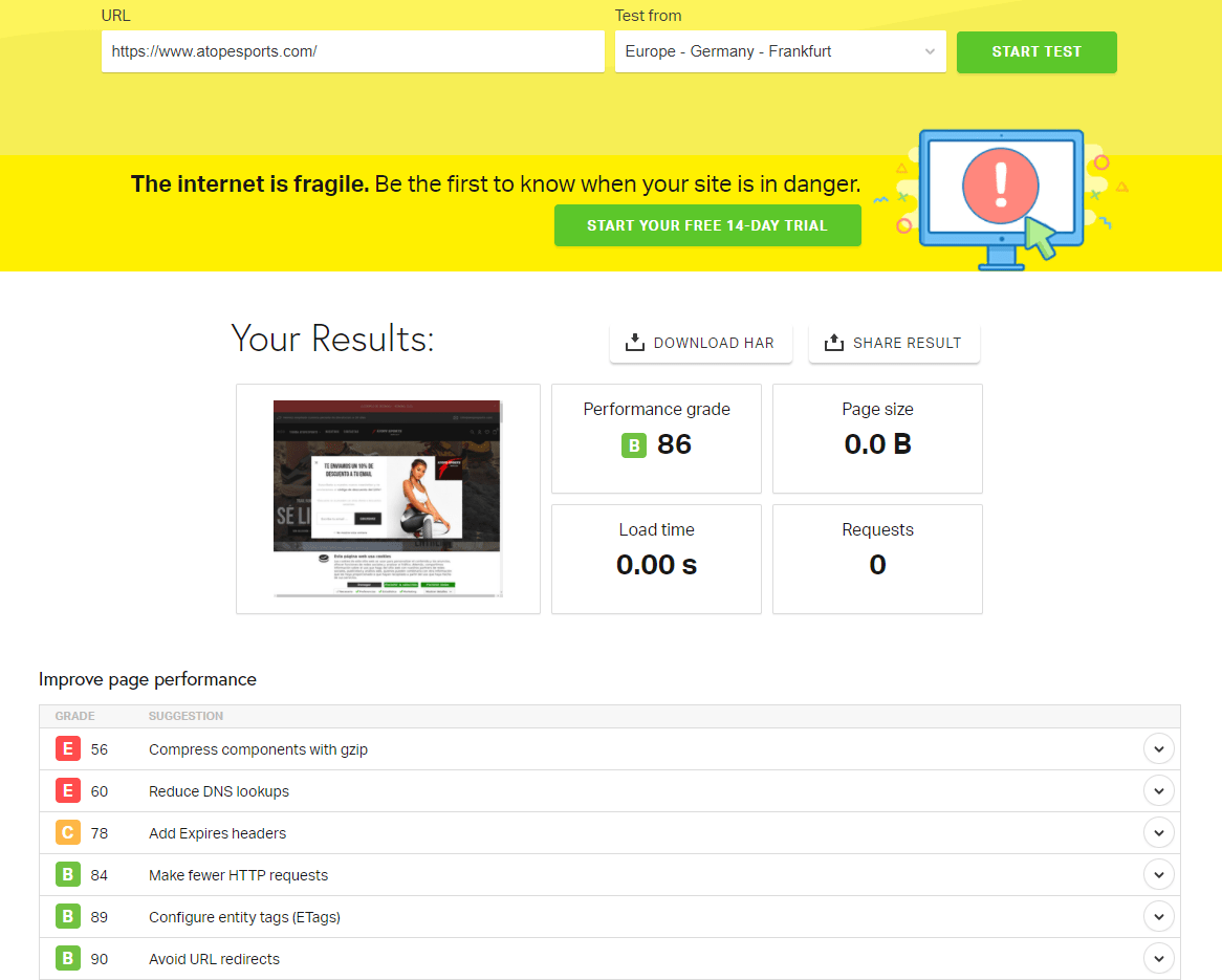

El resultado es este:
Los resultados en Pingdom ahora son mejores, ahora da : B-86
Los resultados en Google PageSpeed Insights son iguales : 14   (igual que al principio 🙄 )
Los resultados en GTMetrix son : F - 21% 64%, creo recordar equ me daba el mismo resultado antes.
Te adjunto imágenes de los tres.
 Que opinas?
No se que hacer para que mejore la carga.
Quedo a la espera.
Gracias por anticipado.
Ana

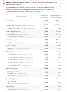

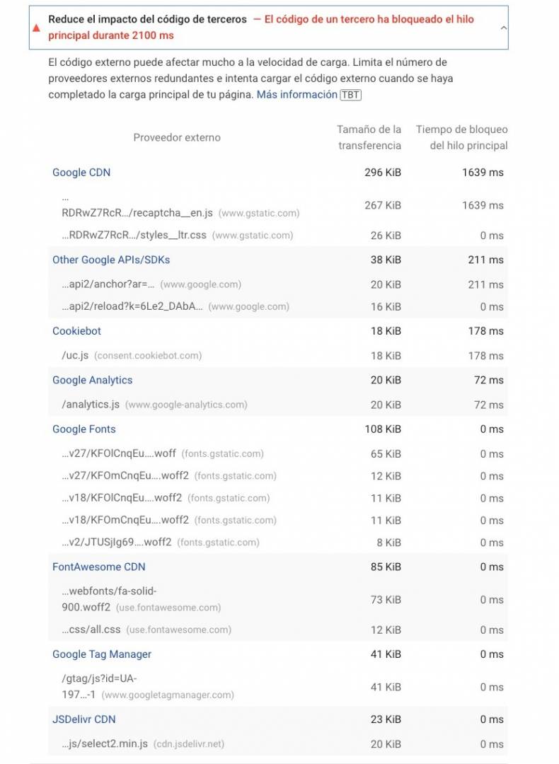

Las mayores cargas que veo son Externas por ejemplo de fuentes:
screenshot developers.google.com 2021.08.12 16 56 55
Incluso algunas son del propio Google:
screenshot developers.google.com 2021.08.12 16 58 56

Respondido : 12/08/2021 3:08 pm
