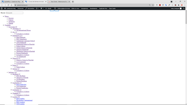

Hola a todos,
No soy muy dado en estas artes pero tengo un problema que lo voy solucionando de una forma bastante ramplonera. A ver si alguno me puede ayudar, se lo agradecería mucho.
El problema surge hace unas semanas con la actualización de plugins. Una vez se hace una actualización la web aparece como un listado de enlaces sobre fondo blanco. Incluyo a continuación una foto de la pantalla:
Bueno, acto seguido utilizo el UpdraftPlus para restaurar la web. Cuando estoy en ello, en el apartado que pregunta qué queremos restaurar si indico plugins, en un primer momento no es posible y aparece esto:
Comprobaciones finales
Buscando archivo (plugins), nombre del archivo: backup_2021-03-12-0044_Caledonian_Way_8d5f9bac5595-plugins.zip
Tamaño esperado del archivo: 40546 KB: Ok
Error: Hay carpetas sin borrar de una restauración anterior (por favor, usa el botón «Borrar directorios antiguos» para eliminarlos antes de probar de nuevo): /home2/caledoni/public_html/caledonianway.es/wp-content/updraft/plugins-old
Restore failed...
Botón para borrar archivos antiguos
Acciones: Volver a la configuración de UpdraftPlus
Borro los archivos antiguos utilizando el botón, vuelvo a la configuración de UpdraftPlus y vuelvo a intentar restaurar los plugins. Una vez hecho esto, la web se muestra correctamente. La cuestión es que la próxima vez que entras en el Wordpress tienes 20 plugins por actualizar y algunas veces, se actualizan automáticamente provocando el error otra vez.
¿A alguno le ha pasado algo como esto? ¿Sabéis como solucionarlo? Cualquier ayuda es buena. Gracias.

Es posible que tengas alguno otro plugin que este generando el conflicto, de igual forma puede ser que el tema que usas o otro complemento no sean compatibles con la versión de wordpress.
Una opción que puedes probar es verificar que ocasiona el conflicto en un clon de tu sitio web y realizar prueba en este sin temor a dejar in operativo tu sitio web activo, para ello prueba realizar un clon y dentro de este ve actualizando uno por uno los plugins hasta determinar cual es el causante del fallo
Te comparto la siguiente guía donde indican como clonar tu sitio web de forma rapida -> https://www.webempresa.com/blog/clonar-wordpress-en-3-clics-sin-perder-tiempo.html

Hola Karen,
Gracias por todo. Tomo nota de lo del clon para la próxima. Al final, se ve que era la actualización de WP Fastest Cache. La he desinstalado y el resto de los plugins se han actualizado sin problemas. Esperaré un rato a ver si todo va bien y me tomaré una cervecita para descansar jajaja
