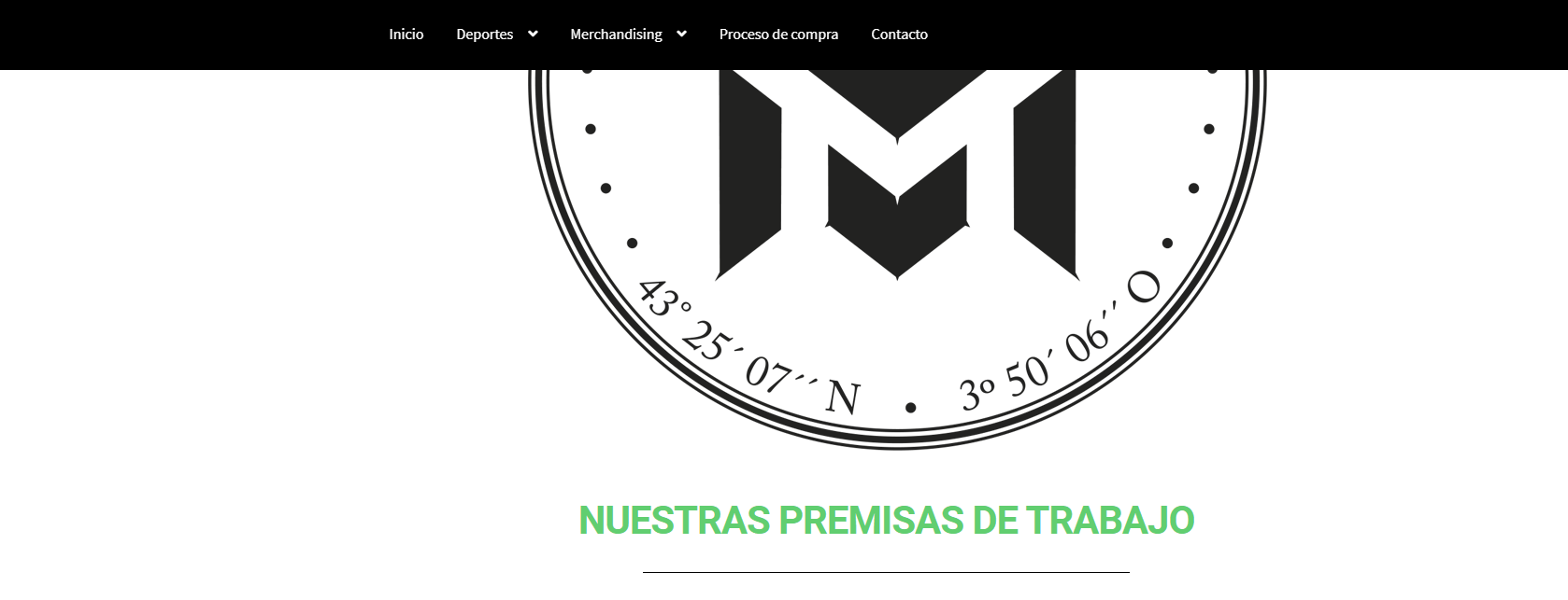

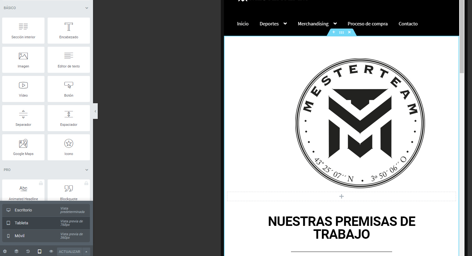

Buenas tardes, en primer lugar muchas gracias por contestar a mi pregunta. Te explico
-En la captura 1 tengo Elementor en el modo tablet para realizar un cambio cualquiera, en este caso para hacer la prueba he cambiado un h1 de color, de negro a verde, que se supone que solo se debe de ver verde en la opción de tablet.
1
-En la captura 2 se puede ver en la versión de ordenador como se ha cambiado también el color del h1.
2

No hay problema con el Elementor por lo que se refiere al cambio de color. Hay algunas acciones que no se pueden hacer automáticamente para modo responsive, por ejemplo, cambiar el color de un texto. Te lo cambiará para todas las versiones, móvil, tablet y pc. Igual que si quieres un tipo de letra para cada dispositivo, del mismo texto en concreto, tampoco puede hacerse automáticamente. Elementor es muy flexible en el responsive pero hay algunas cosas, que además tienen sentido, que no se puedan hacer para cada versión. Si pruebas de cambiar el "margin" por decir un ejemplo, sí que te lo hará para cada dispositivo como tu quieras.
Hay 2 opciones en el caso que quieras cambiar el color de texto para cada dispositivo:
1. Copias el texto 3 veces (con 3 cajas de párrafo diferentes), una para cada dispositivo, con el color que quieras a cada uno, y le vas indicando en Avanzado->Adaptabilidad, cual quieres que aparezca en cada dispositivo.
2. Manulamente mediante CSS, con class o un id, y con media query @media, en el menú de Wordpress -> Apariencia -> Personalizar -> CSS Adicional o en el propio editor de CSS de Elementor.
Si lo que ocurre es que no te cambia ningún "elemento" para diferentes versiones (paddings, margins, tamaño de letra, % de columna, etc), sí que ya es un problema más grave de Elementor, y deberías contactar con su soporte, y revisar como ha dicho el compañero, la compatibilidad del otro plugin, StoreFront.
