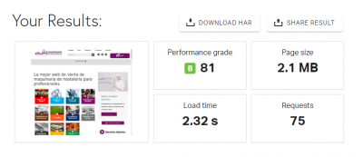

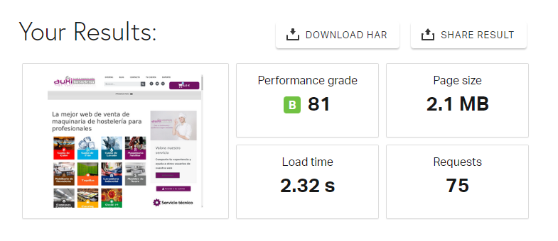

Cual es el nivel de posicionamiento que puedes ganar con una web rápida o una lenta? Tengo activado el cache de servidor con vosotros y la verdad es que va de lujo, pero si la web no está cacheada, la velocidad es un poco lenta y google así me lo indica, sobre todo en móviles. Me he propuesto aumentar la velocidad y he hecho de todo pero no lo consigo.
Revisando tu sitio desde el asistente virtual stephan puedo apreciar que tienes un alrededor de 29 plugins activos, entre ellos ya has seguido las acertadas recomendaciones de mi compañero utilizando optimizador.io para la carga optimizada de las imagenes, WE-Varnish-Cache para la cache del sitio y por ultimo Autoptimize para la optimizacion y minificado de archivos HTML,CSS y JS.
Si bien el tema del posicionamiento se ve favorado con una carga rapida tambien es necesario considerar que no es una ciencia exacta, actualemte tu sitio si que tiene muy buenos resultados al cargar menos de 3 segundos y tener una carga previa de menos de 3mb
