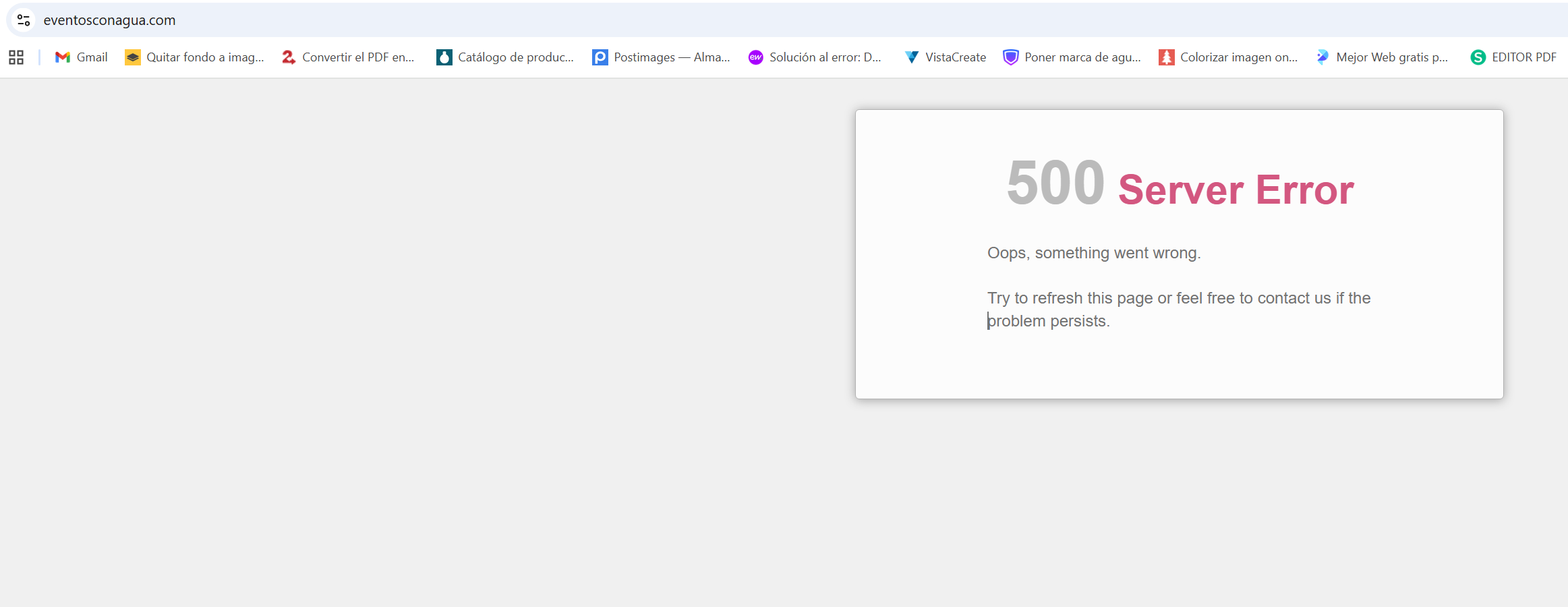

Buenas noches.
La web me da 500 Server Error y no se como solucionarlo.

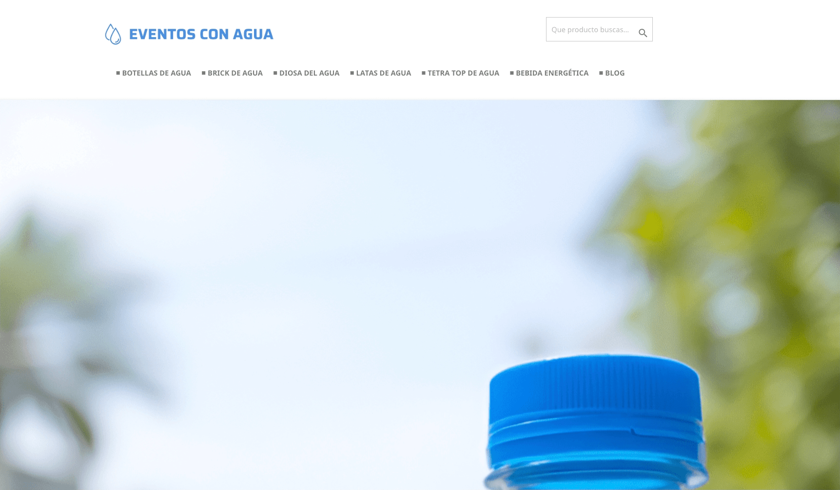

Hola Isabel.
Ya lo tienes solucionado, el problema estaba, como te comento Karen, en los datos de la base de datos.
Hemos corregido los datos de la Base de datos y ya carga la web:
chrome capture 2025 8 11 (1)
Revisa que todo cargue sin problemas y nos comentas.
