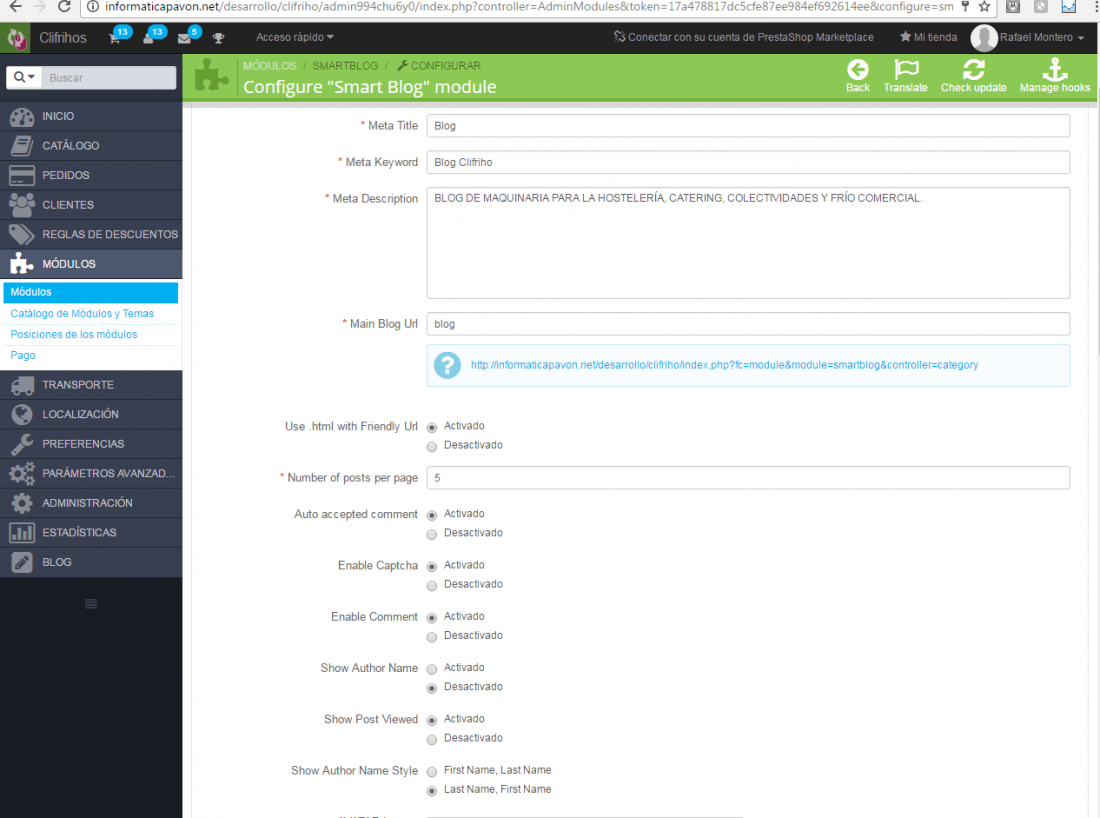

He instalado el módulo SmartBlog siguiendo este post:
https://www.webempresa.com/blog/como-anadir-un-blog-a-prestashop.html

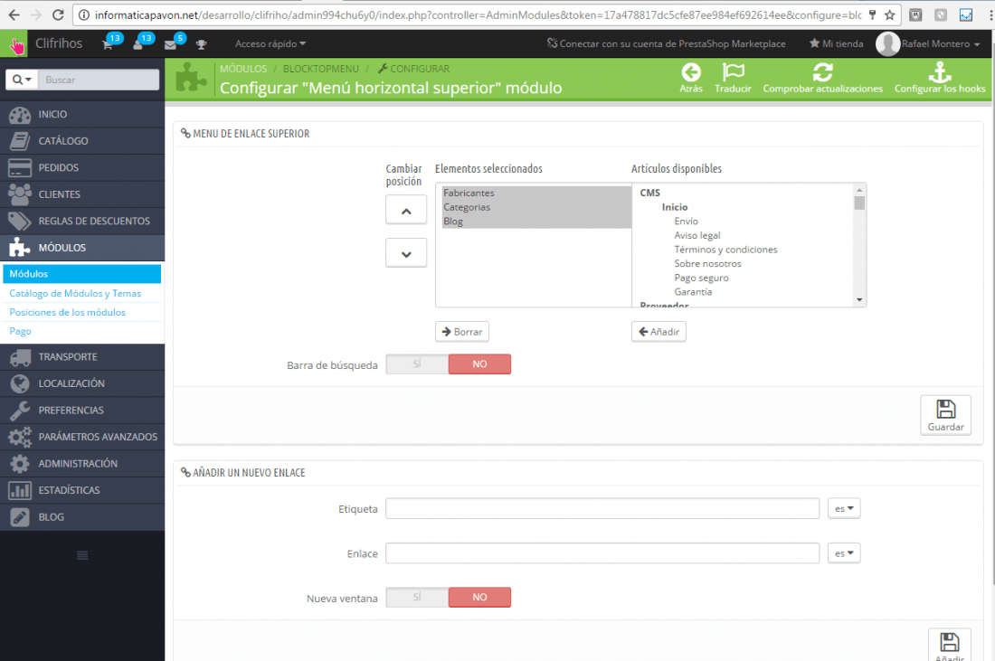

Más tarde he ido al módulo "Menú Principal" y he añadido un enlace con Blog y su nuevo enlace y lo he añadido al menú.
La web no me lo muestra, he ejecutado "live edit" y me dice que el menú principal está cargando el módulo "Bloque enlaces permanentes" es posible?
Más tarde, he ido a este módulo pero en este módulo no puedo configurar nada, ¿que puede ocurrir?
Esto por un lado. Por otro lado, al entrar en el back-office de prestashop, después de instalar este módulo, al navegar por el menú lateral izquierdo se me mueven las letras de un lado para otro. ¿Es normal? ¿Ha ocurrido alguna vez?
He buscado en los post de webempresa este problema pero no he encontrado nada al respecto.
Adjunto capturas de pantalla.
Un saludo, Enrique P.

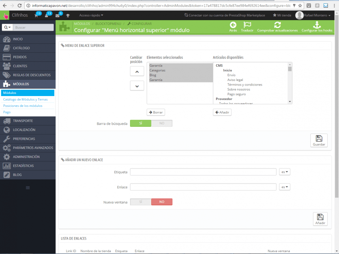

Me pensaré lo de usar wordpress para el blog pero de todas formas necesito añadir un item de menú al menú principal para que vaya a mi blog, por este motivo quiero arreglar este tema.

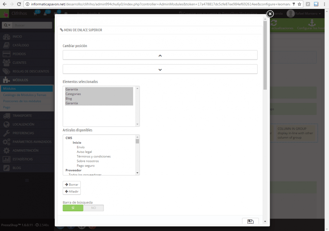

Adjunto captura de pantalla del menú principal en el back office. He añadido un item del cms llamado "garantías" pero tampoco se añade.
Ya he borrado caché y demás.

Hola Enrique.
Estoy revisando la captura que mandas y no me cuadra, según veo tienes añadidos Garantías, Categorías, etc..., en cambio en tu menú principal aparecen otras elementos. Esto me hace pensar que tu plantilla esta utilizando algún modulo para el menú o esta en las propias opciones de la plantilla.
Revisa si en Módulos tienes instalado alguno de Menú aparte del menú horizontal de prestashop.

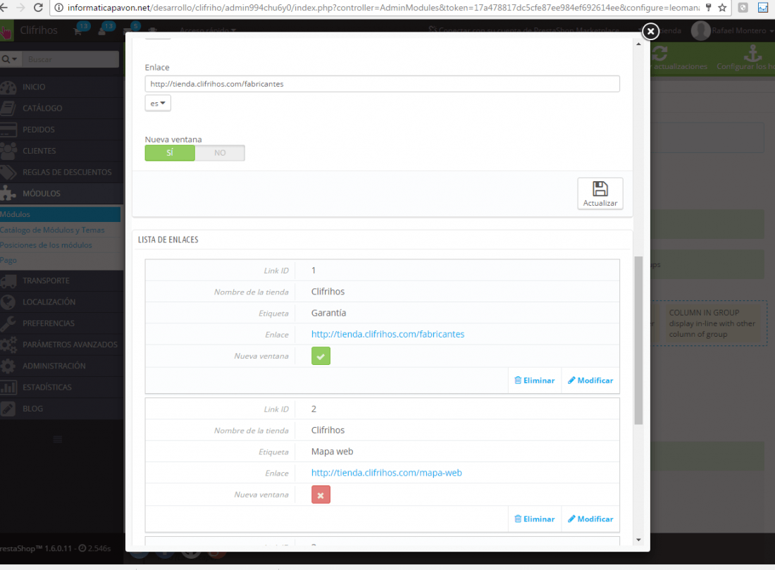

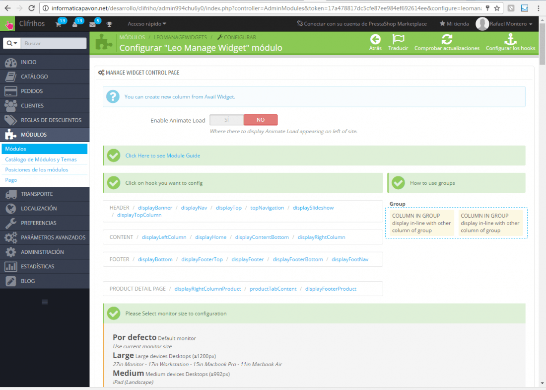

He desenganchado el módulo Aplicaciones Front Office
Bloque de enlaces permanentes v0.3.1 - by PrestaShop de varios hooks y me ha desaparecido el menú principal. Antes de desengancharlo, he añadido el menú principal a los hooks donde estaba este módulo pero no me aparece.
Ese módulo estaba cargando los items del menú, aunque no se como puesto que si me voy a módulos y a ese módulo no me da la opción de configurara, solo me da la opción de activr/desativar.
Ahora no aparece menú.

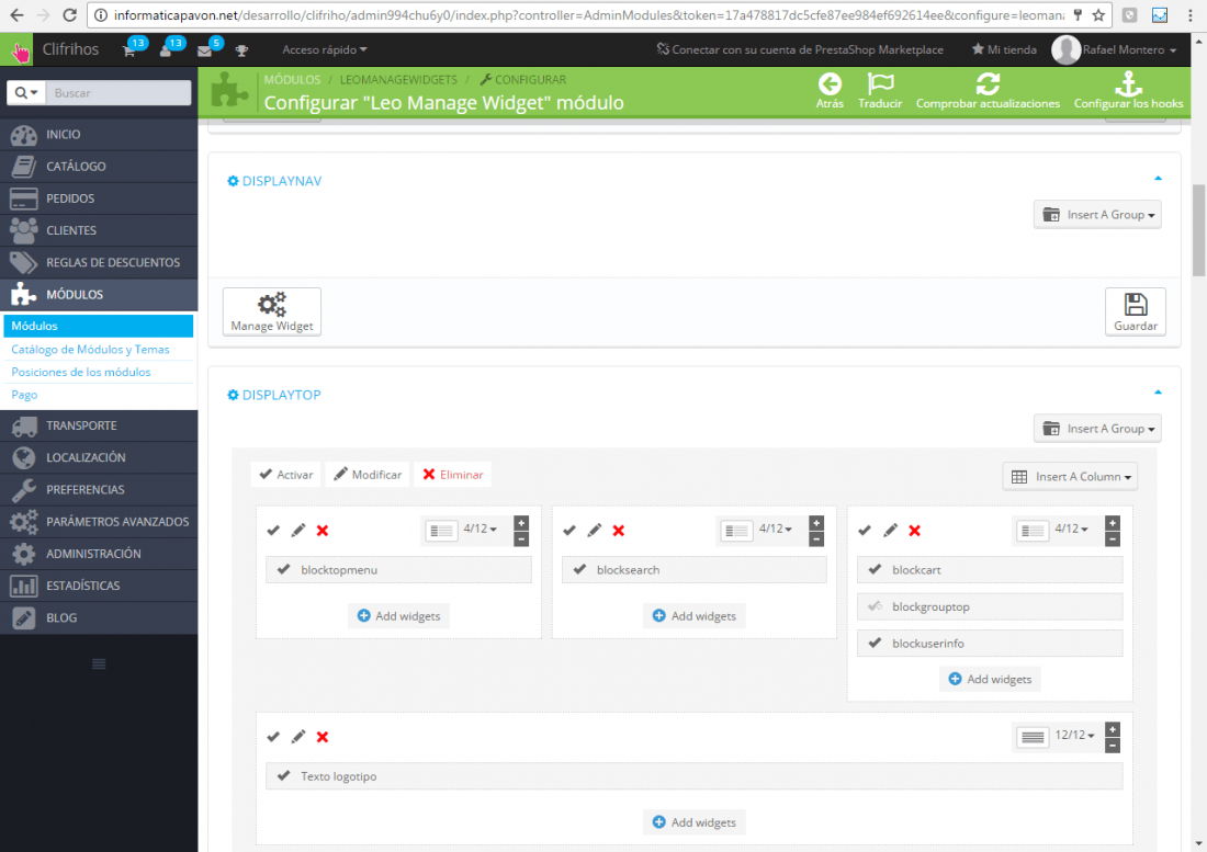

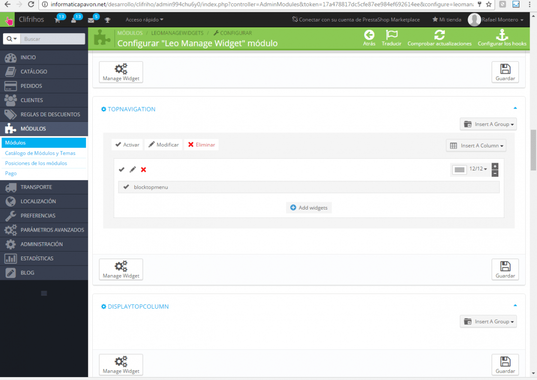

Adjunto imágenes de un posible módulo que puede influir.
Si miras el código con Firebug podrás ver que están los items de menú pero no aparecen.

Lo que te comenté de recuperar el backup es para volver a la opción en donde al menos aparecía el menú ya que en base a esto puedes ver qué modulo es el que se esta mostrando, si no tienes Backups, puedes usar Superbackup disponible desde tu area de cliente que te recupera un backup del sistema.
Tal como te comenté es un theme comercial, veo que tienes documentación en:
http://www.leotheme.com/guides/prestashop16/leo-manage-widget/
Si tienes los instaladores del theme podrías evaluar resintalar los módulos, o consultar directamente a los desarrolladores el problema que tienes.

Ya tenemos el menú en el front de nuevo. He borrado todo lo que pertenece al desarrollador de plantillas leo pero nada no puedo publicar el menú principal. ¿Que podemos hacer?

De normal las plantillas de LEO tienen su propio modulo de menú y es en ese modulo donde tienes que añadir las opciones del menú, si añades elementos en el menú horizontal de prestashop no te funcionara.
