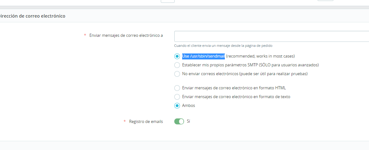

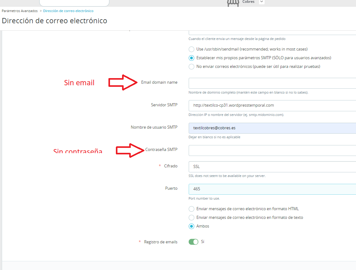

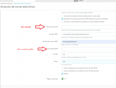

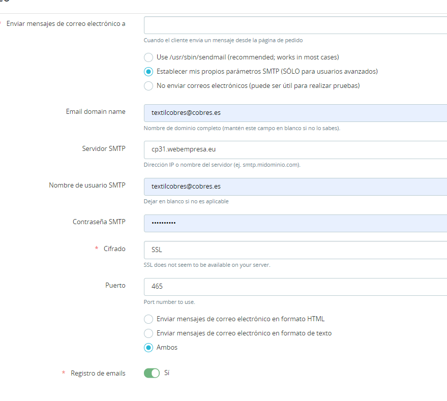

Debido a que los email no llegaban a los clientes después de la actualización de la versión de Prestashop, he ido a la configuración del correo, he buscado en vuestros artículos cómo debía hacer para configurarlo, lo he intentado primero con la opción marcada de Use /usr/sbin/sendmail (recommended; works in most cases)
Como salía el error:
He probado estableciendo los parámetros SMTP, pero el error sigue saliendo.

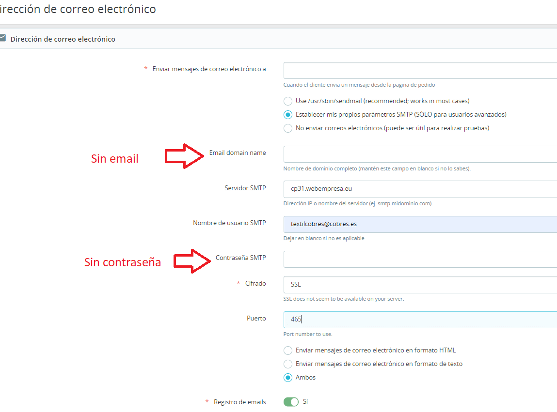

En el campo que me indicas que está vacío, no me deja escribir y al dar al desplegable no aparece nada:
He comprobado que el correo funcionase bien, y lo hace. He confirmado que la contraseña fuese la correcta, y lo es.
Me puse también en contacto con el soporte de Webempresa, creen que el problema es la configuración y les he mandado la captura de pantalla, pero aun no me han contestado.

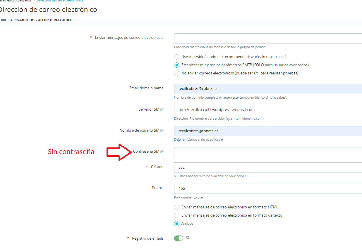

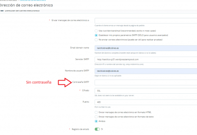

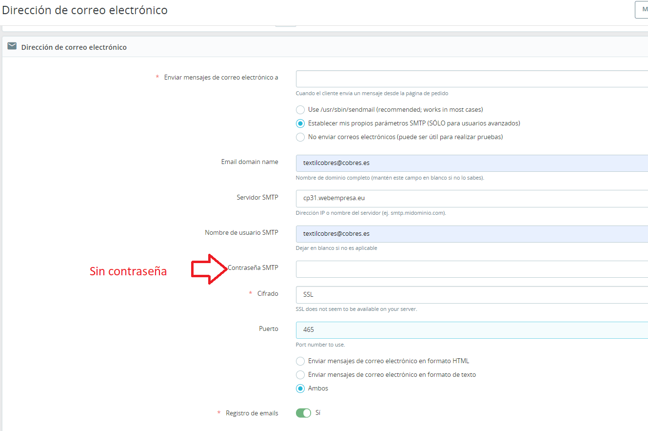

He seguido los pasos que me indicabas en el enlace, de hecho ya lo había visto hace unos días y lo había probado. Hice varias pruebas, escribiendo el Email domain name, y contraseña, quitando uno y no el otro y al contrario, vamos todas.
Además desde soporte me dicen esto:
Como está en la captura de pantalla es correcto, como has configurado el envio de correos. Entiendo que has seguido estos pasos para configurar los envíos.
https://www.webempresa.com/blog/configurar-smtp-en-prestashop-1-7-para-el-envio-de-emails.html
Por lo que es correcto la configuración y no hya bloqueos de la cuenta, veo que han estado llegnado correos, por lo que te recomiendo hacer una prueba de envio con la url temporal que has establecido como servidor STMP.
En caso de que no te funcione, puedes intentar con cp31.webempresa.eu, el cual hace referencia a tu servidor de correos.
No entiendo bien que me quieren decir con lo de usar la URL temporal, yo probé a poner a cambiar mail.cobres.es por cp31.webempresa.eu, pero no funcionó tampoco.
¿Es normal que después de guardar la configuración de SMTP aparezca marcada la opción de Use /usr/sbin/sendmail, antes de hacer el envío de correo de prueba?
La URL temporal es http://textilco-cp31.wordpresstemporal.com , y la probé en Servidor SMTP, pero tampoco. ¿La tengo que poner de otra maner o en otro lugar?
A ver si hago mal el proceso, yo escribo los datos, guardo (siempre guarda bien), y en la opción inferior de "Enviar un correo electrónico de prueba" pongo mi email y salta el fallo. Entiendo que es así, ¿no?
Respondido : 29/11/2021 11:16 pm

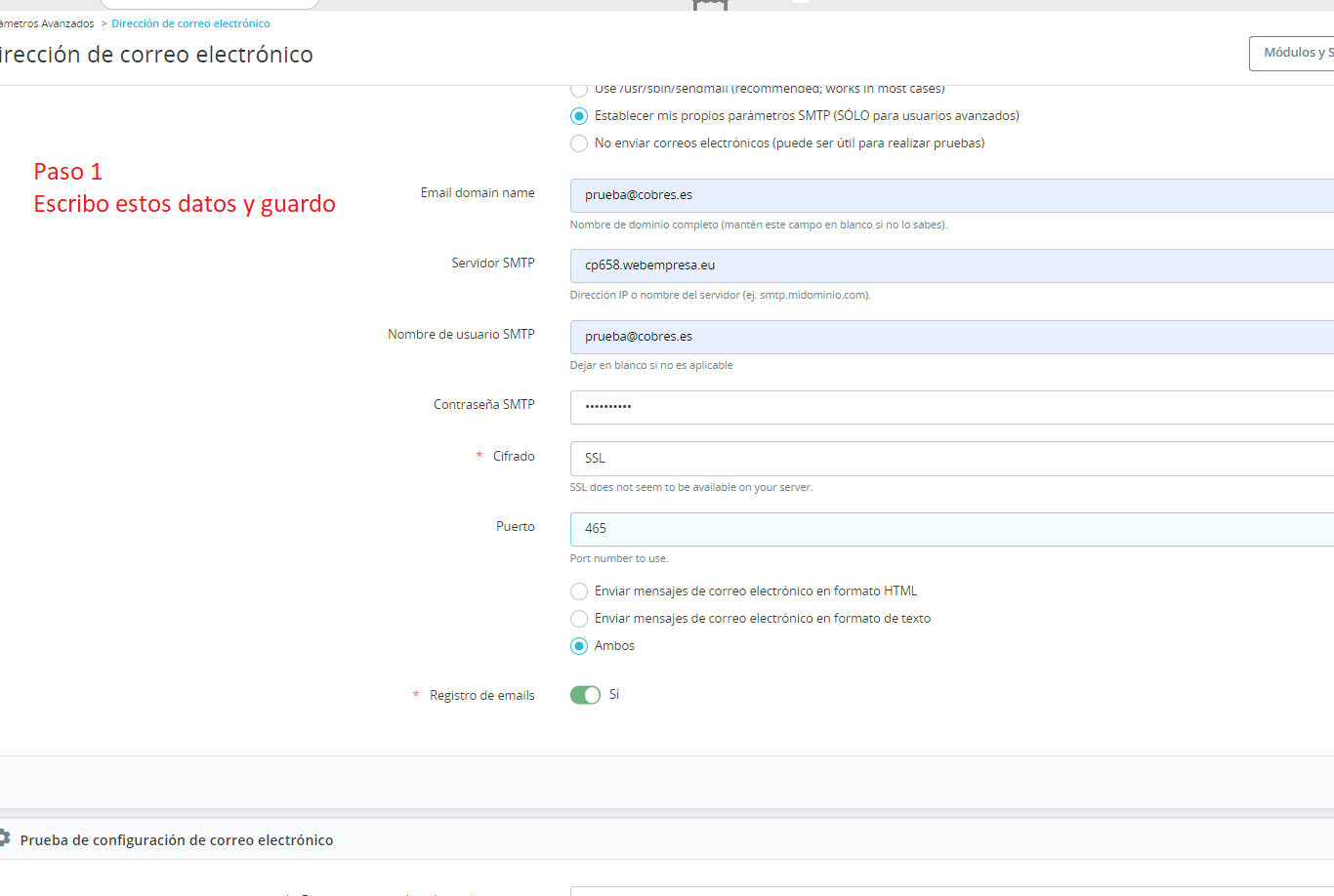

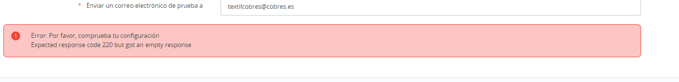

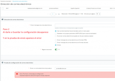

He comentado los últimos pasos en un ticket, me han pedido que probara cambiando algunos datos, usando cp658.webempresa.eu, con TTL, con ninguno en Cifrado o el puerto 25. Al final después de algunas pruebas y los resultados, me han pedido que consultara con vosotros nuevamente, os comento.

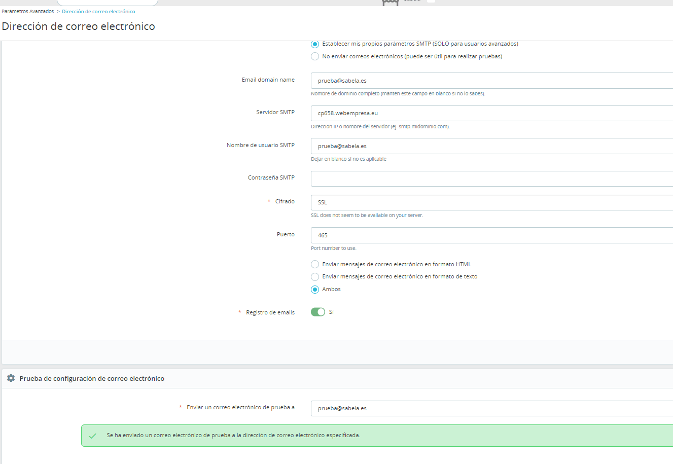

He creado un correo nuevo para sabela.es, el correo es prueba@sabela.es, he ido a la configuración y os muestro el resultado:
Dos cosas, en la tienda de sabela consigo que la configuración del correo se guarde y con el nuevo correo consigo por primera vez que todo funcione.

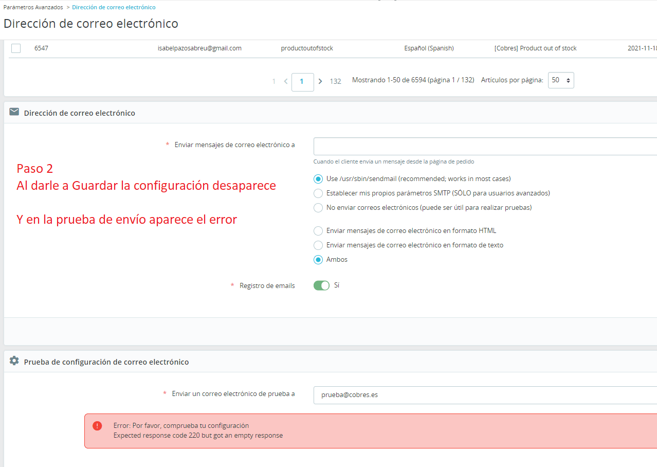

Después he creado para la tienda de cobres.es, el correo prueba@cobres.es, sigo los mismos pasos que en sabela, pero al guardar aquí ya no guarda, que es la principal diferencia con sabela. Evidentemente al hacer la prueba de envío aparece el error de siempre:
Desde el soporte me dicen del hecho de no guardar la configuración en cobres: "esto es un indicativo de que tienes algún parámetro del propio Prestashop produciendo el problema"
Por eso os vuelvo a preguntar a vosotros si con esto sabéis por dónde puede ir la cosa.

He probado con el puerto 587 y nada.
He probado siguiendo las instrucciones del primer enlace y tampoco.
Nunca consigo que en cobres se guarde la configuración. Pero sí lo hace en sabela y funciona, por eso no entiendo porqué en cobres no.
