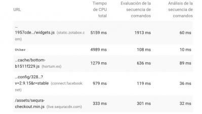

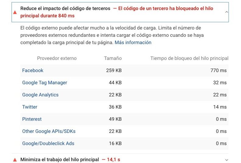

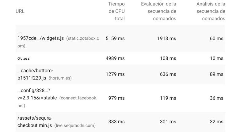

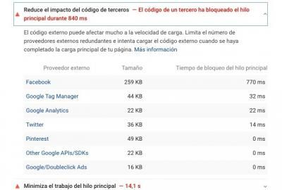

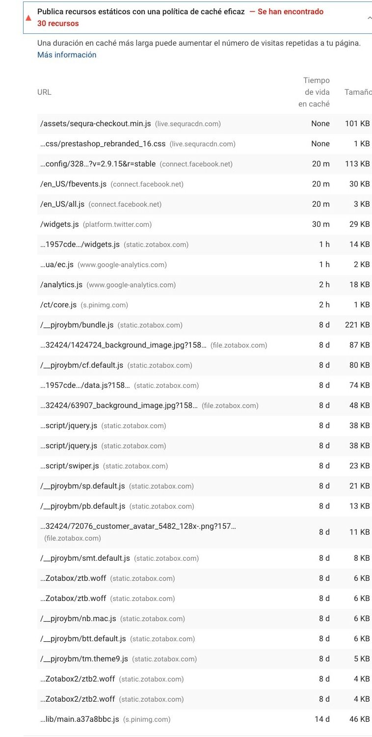

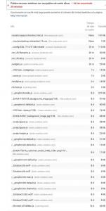

Lo que más te está ralentizando la carga, aunque veo que la carga es buena, son los llamadas externas:
screenshot developers.google.com 2020.03.24 10 54 06
Y las cargas de JS que se realizan también externamente:
screenshot developers.google.com 2020.03.24 11 01 04
Lo mismo pasa con el código externo:
screenshot developers.google.com 2020.03.24 11 02 45
Tienes módulo que podrían ayudarte a optimizar la web:
-> https://addons.prestashop.com/es/rendimiento-sitio-web/29096-google-pagespeed-insight-page-speed-optimization.html
Con las llamadas externas poco podemos hacer, bueno se podrían bajar los archivos y hacer las llamadas localmente pero eso ya es complicarse un poco y hay que realizar bastantes modificaciones de código.

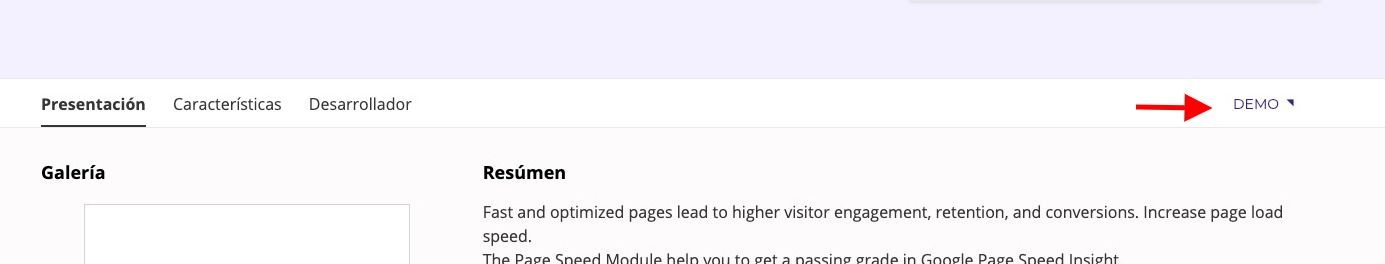

Hola Hector.
Son modulso de pago y no los conocemso como para informarte bien.
El módulo tiene buenas valoraciones y la función es la de comprimir los archivos css, js y html paar una carga mas rapida.
Lo  que no utilizara serán los recursos externos.
Puedes probar una demo, desde la misma página de addoms de prestashop :
screenshot addons.prestashop.com 2020.03.24 13 16 39
