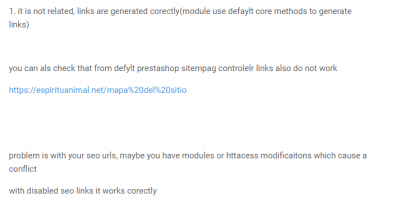

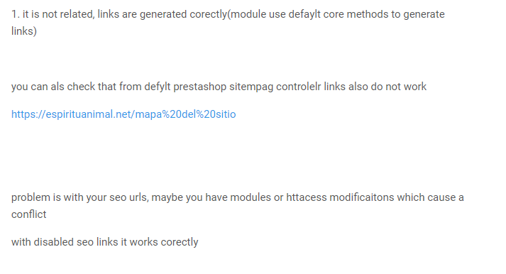

La plantilla que utilizo es warehouse, la cual es de las mejores, sin embargo, las paginas cms del footer no se enlazan correctamente. Cuando pincho en aviso legal, por ejemplo, me redirige a la subcategoria de salud e higiene para perros. Necesito solucionar esto urgentemente. El desarrollador del tema me dice esto:
"you can als check that from defylt prestashop sitempag controlelr links also do not work
https://espirituanimal.net/mapa%20del%20sitio
problem is with your seo urls, maybe you have modules or httacess modificaitons which cause a conflict
with disabled seo links it works corectly"
