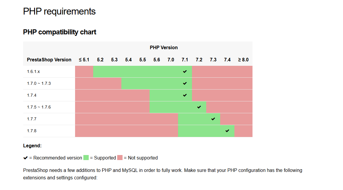

Estoy revisando el sitio web pero no logro detectar algún error específico, lo que veo es que tienes asignada una versión PHP 7.0 pero tienes una versión de PrestaShop 1.7.5.1, prueba modificar la versión PHP a 7.4, puedes ir probando hasta la 7.1 la cual es la que soporta esta versión de PrestaShop.

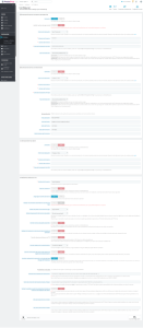

Module Manager • Tienda Soldadura 05 29 2025 06 54 PM
Gracias @pepesoler
He instalado y configurado el módulo y parecía que iba bien, con el único inconveniente que llega al tpv con Importe 0,05 Euros siempre, pida lo que pida.
He revisado todas las opciones y en principio están bien, ya no sé qué mas cambiar...
Te paso una captura de los parámetros por si me puedes ayudar (ocultando el n de comercio y la clave)
Muchas gracias!

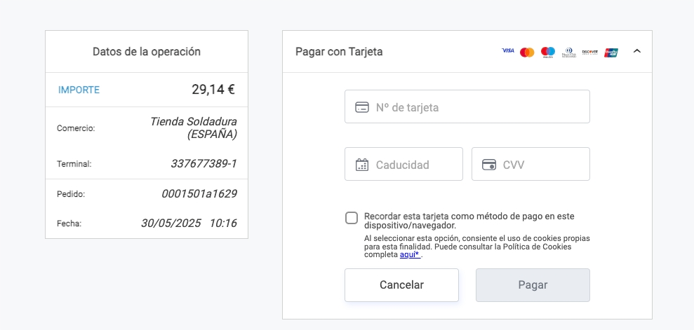

Lo estoy probando y veo que al TPV llega con el total correcto:
chrome capture 2025 5 30
Supongo que llegaste a solucionarlo.

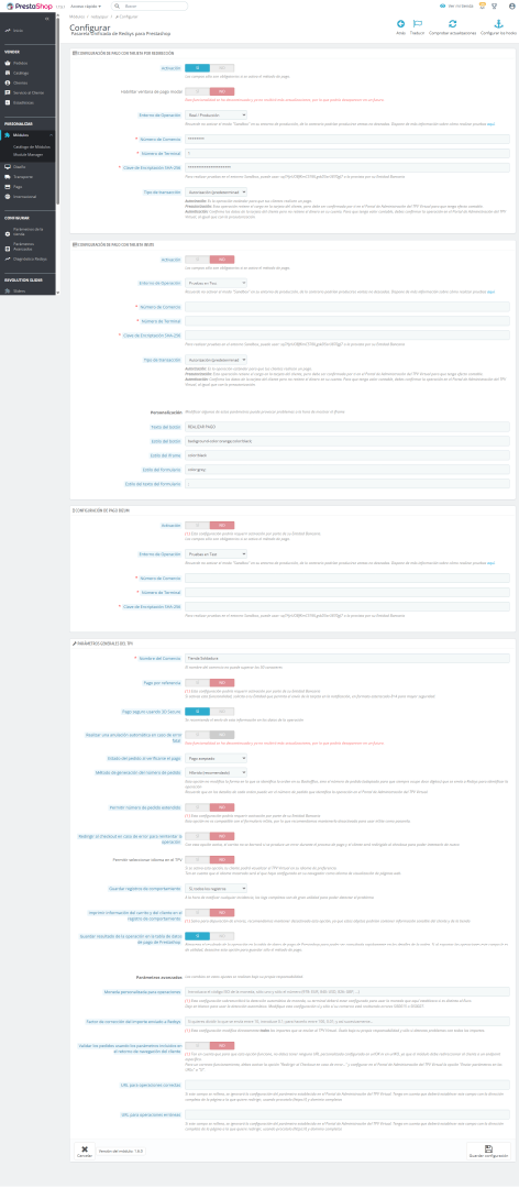

Hola, seguimos con los mismos problemas.
Ahora hemos activado el modulo que nos pasasteis pero como os digo al intentar pagar, en importe pone 0,05€
Os paso de nuevo la captura, en pdf para que no pierda calidad, a ver si nos podéis ayudar.
 Muchas gracias!!!
