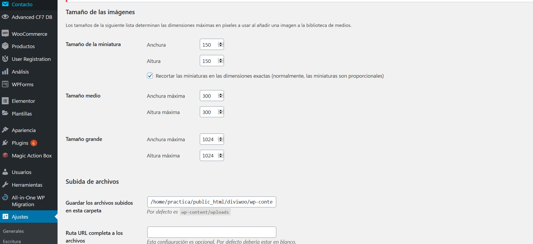

Este comportamiento es normal dentro de las funcionalidad de wordpress y woocommerce, cuando subes alguna imagen se generan miniaturas de tus imágenes, es decir cuando subes una imagen se generan 3 más.
Puedes verificar dentro de la sección Ajustes -> Medios y ver los tamaños que tienen asignados tus imágenes y colocar los valores en 0

Hola, de todas las respuestas dadas creo que he dejado que está todo realizado. Sé cuales son, las veo desde el administrador de archivos, el wordpress está bien configurado pero ahora tengo mas de 100.000 y se vuelve super pesado borrar 1 x 1, además de que la configutración es correcta al agregar otra se siguen multiplicando. Osea que la solución no está en solo borrarlas.
