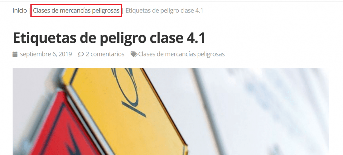

Me gustaria cambiar la url de las breadcums si es posible.
En la paguna al ir a clases de mercancias peligrosas debe ir a la pagina clases de mercancias peligrosas y no a la categoria clases de mercancias peligrosas, puesto que estoy emplenado la estructura de enlaces permanentes siguiente:
/%category%/%postname%/
Sustituyendo de este modo las categorias por la pagina que tiene el mismo nombre es decir clases de mercancias.
Por tanto al pulsar el link del breadcum deberia llevarme a:

Hola Carlos,
Los Breadcrumbs tienen como razón de ser el mejorar la usabilidad de tu sitio web para los visitantes y a su vez ayudar a los buscadores a entender mejor la estructura de tu sitio (SEO). Es decir, su estructura es jerárquica, considerando además que los post no son padres de los tags y que las categorías tienen mayor jerarquía que los tags pues tiene sentido que tu web se comporte de esa manera. No sé cuánto ayude modificar los Permalinks pero dada la configuración que planteas ( /%category/postname&/) concuerda con que el link te redirija a la categoría que pertenece la entrada y no a la entrada padre. Quizás si a esas entradas les asignas como entrada padre la de Clases de Mercancías Peligrosas el comportamiento cambie.
Adicionalmente, no sería lo indicado modificar el comportamiento de los breadcumbs por el tema de SEO pero podrías evaluar el plugin de Breadcrumb NavXT -> https://wordpress.org/plugins/breadcrumb-navxt/

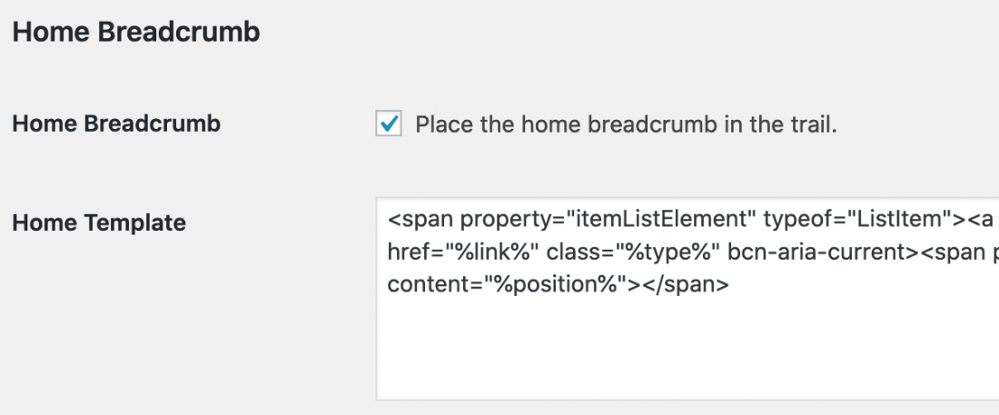

En el plugin Breadcrumbs navxt como podria hacer para que la pagina de inicio donde dice Sien en el breadcrumb me genere vinculo a ella, ya que no me la muestra en azul y con vinculo a la pagina de inicio he probado en opciones y no logro dar como poder vincularlas a la pagina de Inicio, me aparece sin vinculo.
Sien > Clases de mercancías peligrosas > Etiquetas de peligro clase 4.1
Respondido : 25/12/2019 9:03 am
He probado el plugin de Breadcrumb navxt, dejando la configuración por defecto, si que genera link para el inicio, asegúrate de tenerlo como se mustra en la imagen adjunta.
Podrías evaluar también usar la funcionalidad de SEO Yoast en caso ya lo tengas instalado, tiene funcionalidad de breadcrumb, revisa: https://kb.yoast.com/kb/implement-wordpress-seo-breadcrumbs/

Actualmente en la url que envías veo que aparece dos veces, entiendo que ambas las ha generado Yoast
He probado el plugin Breadcrumbs navxt https://wordpress.org/plugins/breadcrumb-navxt/ , veo que si que me genera enlace para la página de inicio, prueba instalarlo en otro sitio web y verifica, ya que es posible que hayas movido algo en su configuración por defecto.
