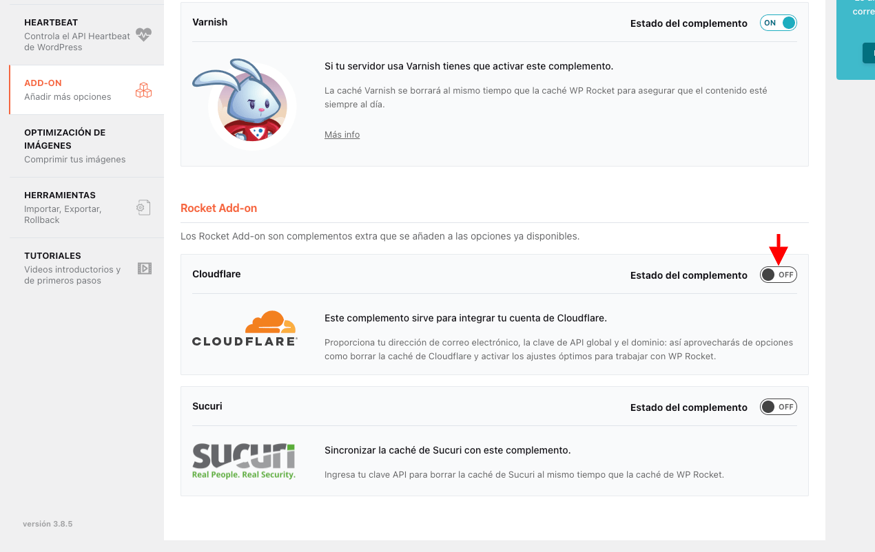

Si, necesitas una caché de página y esta se activa con un plugin de cache.
No me acuerdo si utilizas WP Rocket, creo que sí, si lo utilizas puedes activar el add-ons de Cloudflare :
