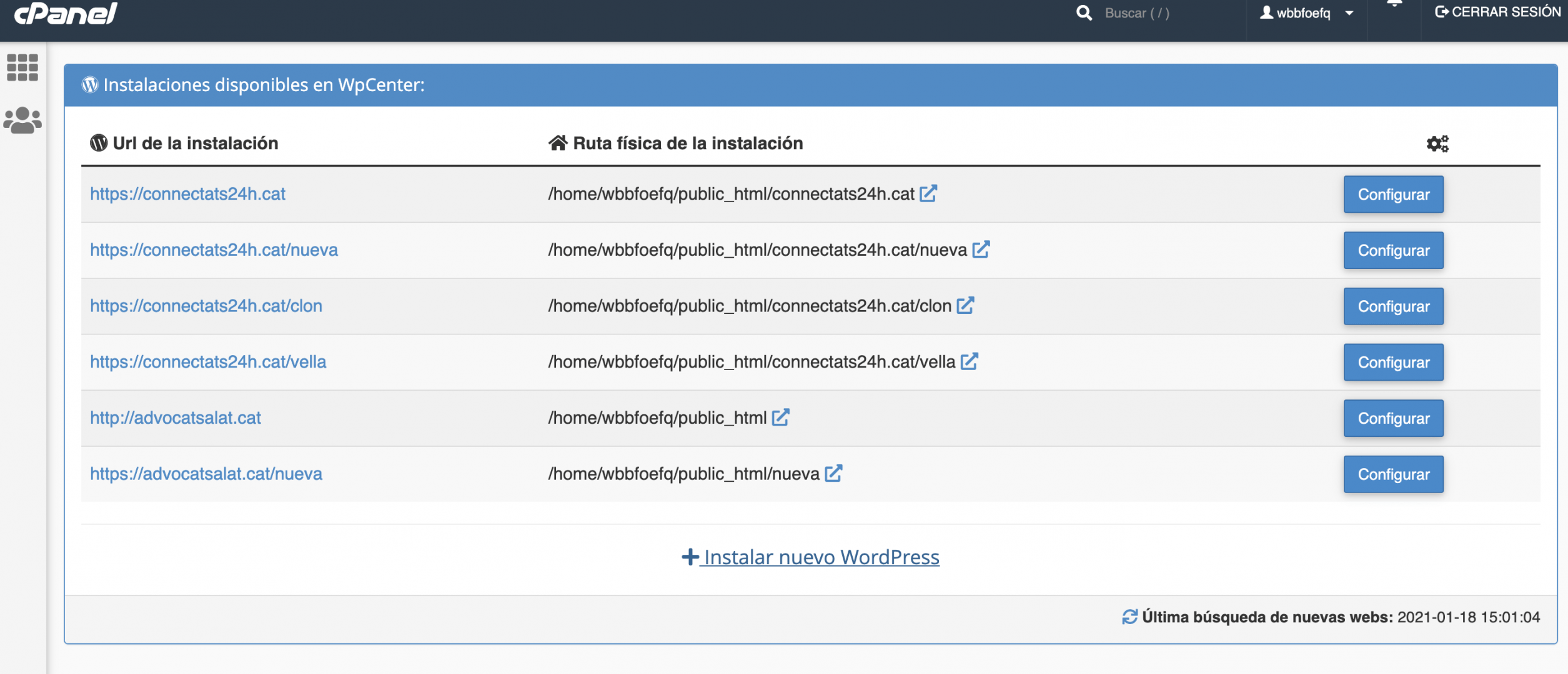

Respuestas: 144
La he clonado des del WPcenter, entiendo que si la tenemos aquí ya esta clonada y podemos proceder a hacer la instalación al domino final. Verdad?

Respuestas: 12430
Hola Eduard,
De la captura que envías no comprendo cual es el clon que nos comentas, lo que te envió Karen es que si quieres respaldar el sitio actual puedes clonarlo en este caso no se cual de los clones que tienes es el que haces referencia, si has clonado la web principal entonces si.
Igualmente verifica ingresando a esta url del clon/ backup que has realizado y si puedes ingresar al backend del mismo para confirmar que todo este bien y se clonase de forma correcta.
Si luego de esta prueba ya vez que todo esta bien entonces puedes comenzar a hacer el cambio que mencionas.

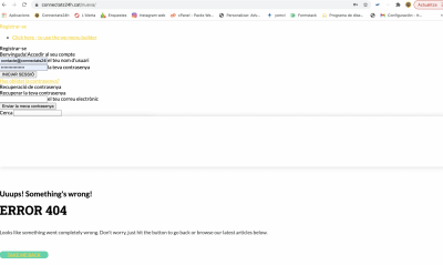

Respuestas: 144
He eliminado la web que tenia antes en connectats24h.cat y me sale esto. Ns si lo he hecho bien. La web buena la tengo a connectats24h.cat/nueva/. La he clonado para que salga a connectats24h.cat y no sale.

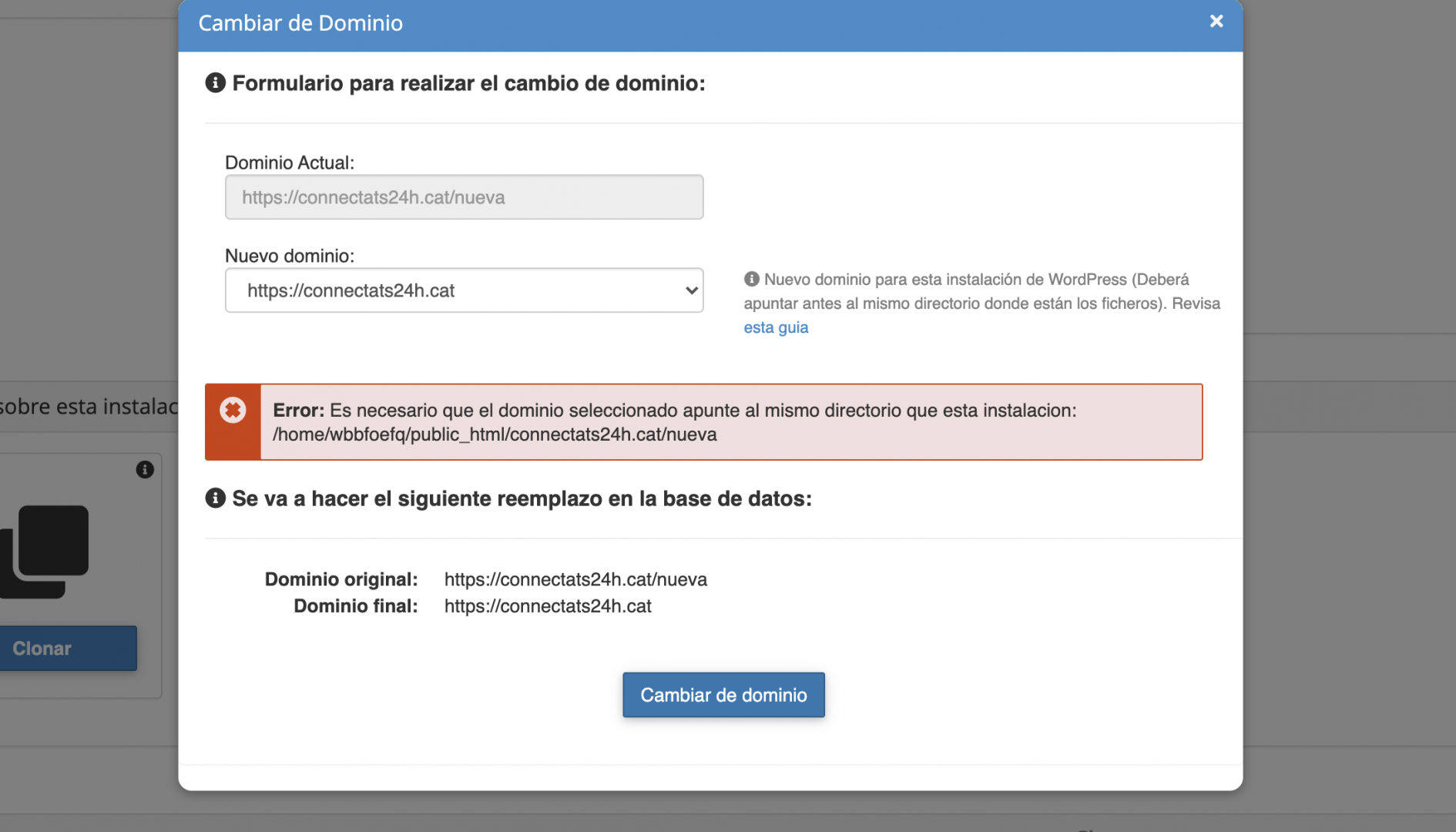

Respuestas: 144
Puede que tenga que cambiar el dominio de https://connectats24h.cat/nueva/ a  https://connectats24h.cat para que aparezca, no? El problema es que me sale este error.

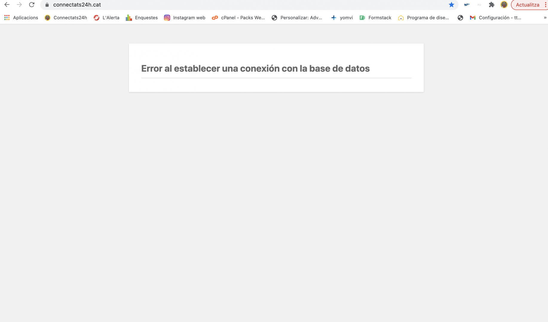

Hola Eduard.
El aviso es por que no se puede conectar con la base de datos, no se como hiciste el clon pero el archivo wp-config seguía estando con los datos de la anterior web.
Le pedí a un compañero de hosting que moviera el archivo wp-config de la carpeta nueva a la raíz del dominio y veo que ya carga.
Revisa que todas las secciones carguen sin problemas.
Respondido : 18/01/2021 2:45 pm

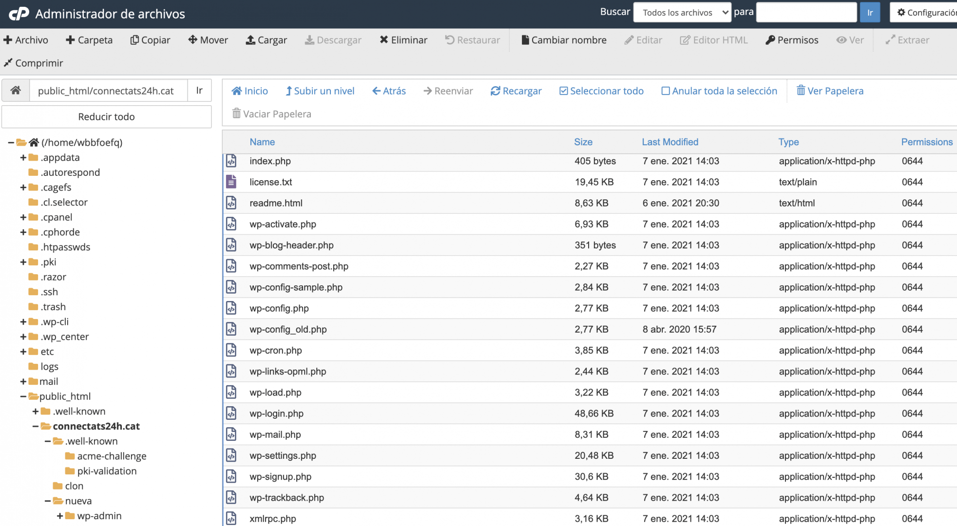

Respuestas: 144
He puesto la carpeta “nueva” dentro de connectats24h.cat y después he ido a cambiar la /nueva dentro del panel de wordpess- ajustes generales. He puesto save changes y me a aparecido esto. Algo ha ido mal. Que hacemos?

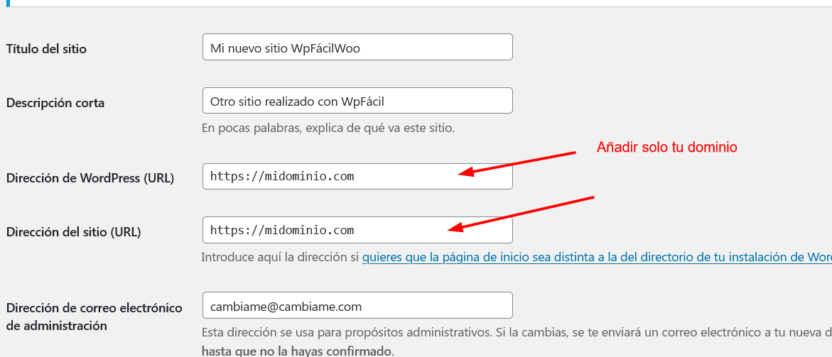

Disculpa, como haz movido los archivos? para mover los archivos solo debes copiar los archivos de la carpeta /nueva dentro del dominio principal como comenta Pepe
Luego debes acceder a tu wordpress y ir a la opcion Ajustes -> generales, dentro de esa opción debes cambiar el dominio y eliminar la palabra nueva del al url
Screenshot(5)
Guarda los cambios y comprueba si el sitio web carga de forma correcta

Respuestas: 144
@karen Creo que lo he hecho como me ha dicho Pepe pero algo a debido salir mal. El problema es que ahora no puedo entrar al editor Wordpress, me sale lo que se ve en la fotografía. Nose que puedo hacer... Estoy muy preocupado, espero que lo podamos arreglar
Para mover la carpeta /nueva lo he hecho arrastrándola hacia la carpeta connectats24h.cat

Hola Eduard.
Revisando veo que no se copiaron todas las carpetas y archivos de la carpeta nueva a la carpeta del dominio.
Manda un ticket a soporte y les indicas que quieres mover la web que tienes en Nueva a la raíz del dominio.
