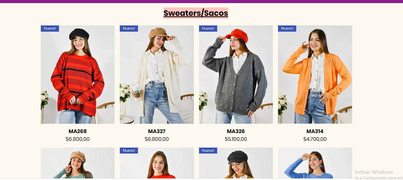

Hola que tal, tengo una consulta, como puedo hacer para que la web se vea mas nitida...
tengo dos web. y lo que quiere mi cliente es que se vea como su web anterior
https://www.daianaonlineshop.com/sweaters?page=2
Mas nitida segun ella

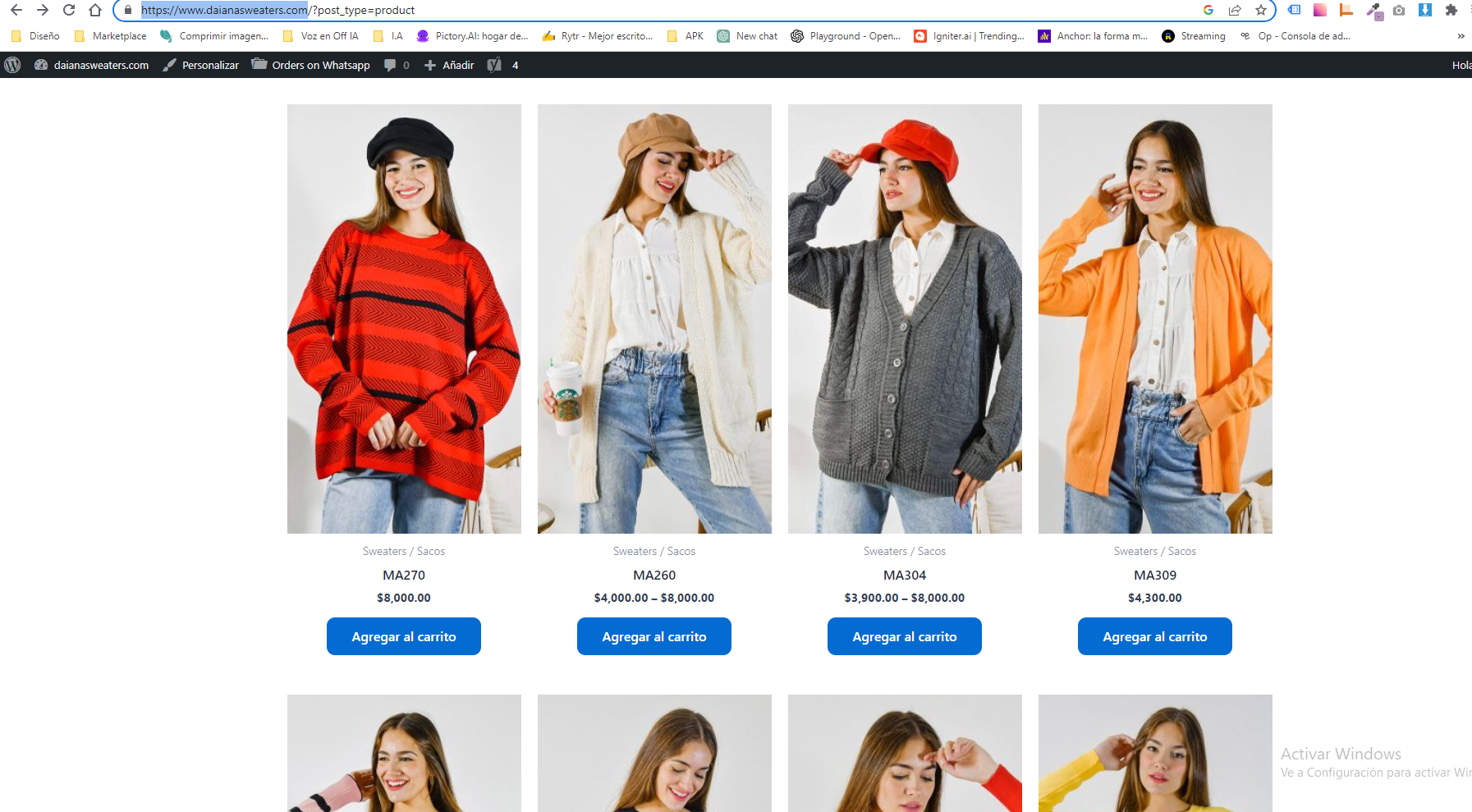

nuestra web se ve asi
https://www.daianasweaters.com/?post_type=product
es minima la diferencia pero quire que se vea como la web anterior  " https://www.daianaonlineshop.com/sweaters?page=2 " como esta
se puede hacer algo?

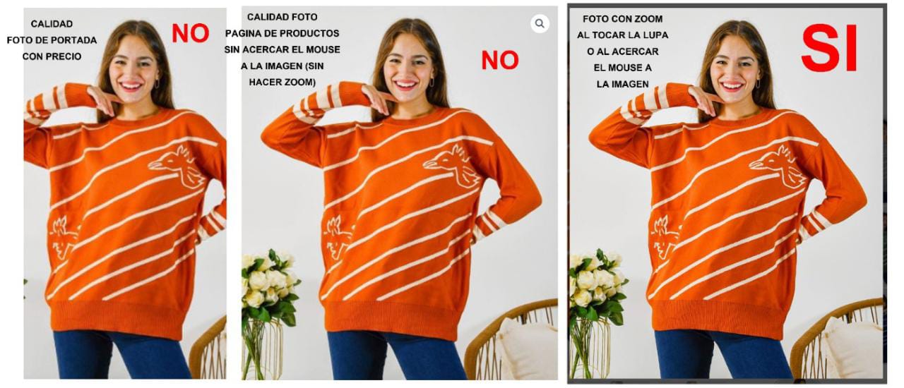

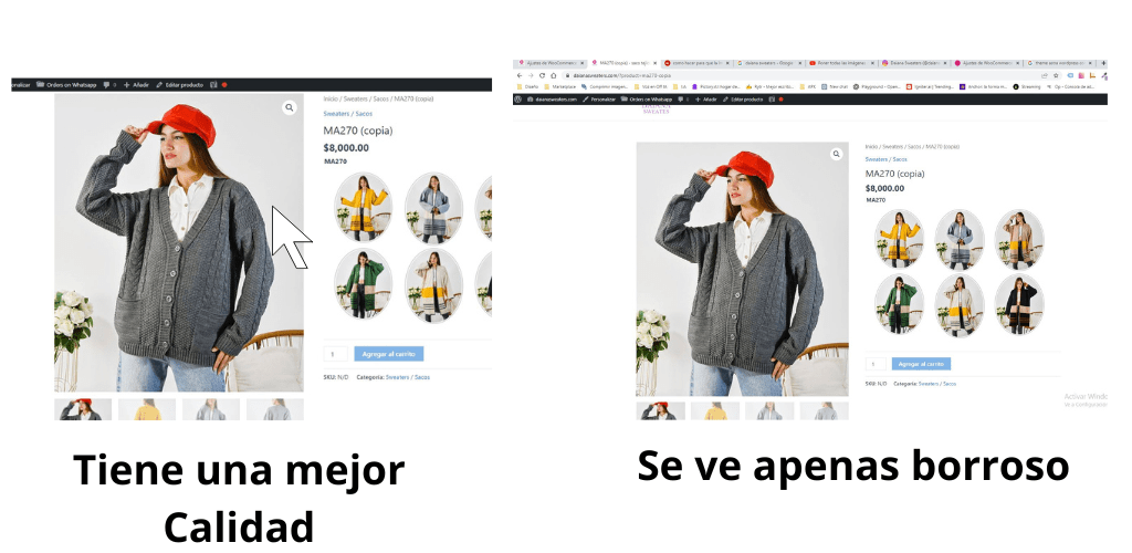

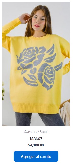

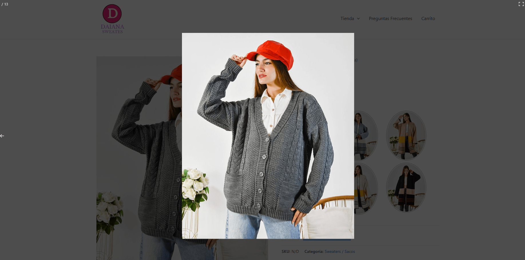

Hola que tal, el problema es que mi cliente dice o nota que hay 3 tipos de calidades
Calidad 1 portada
WhatsApp Image 2023 05 05 at 5.44.49 PM
Calidad 2 vista del producto
WhatsApp Image 2023 05 05 at 5.44.49 PM (1)
Calidad 3 vista con zoom ( segun dice que es la mejor calidad y que es la calidad que desea)
WhatsApp Image 2023 05 05 at 5.44.49 PM (2)
entonces mi pregunta es como lograr que la calidad del zoom sea la misma para todas
portada y vista del producto
WhatsApp Image 2023 05 05 at 5.37.54 PM
Espero que me haya podido explicar
Respondido : 05/05/2023 9:00 pm

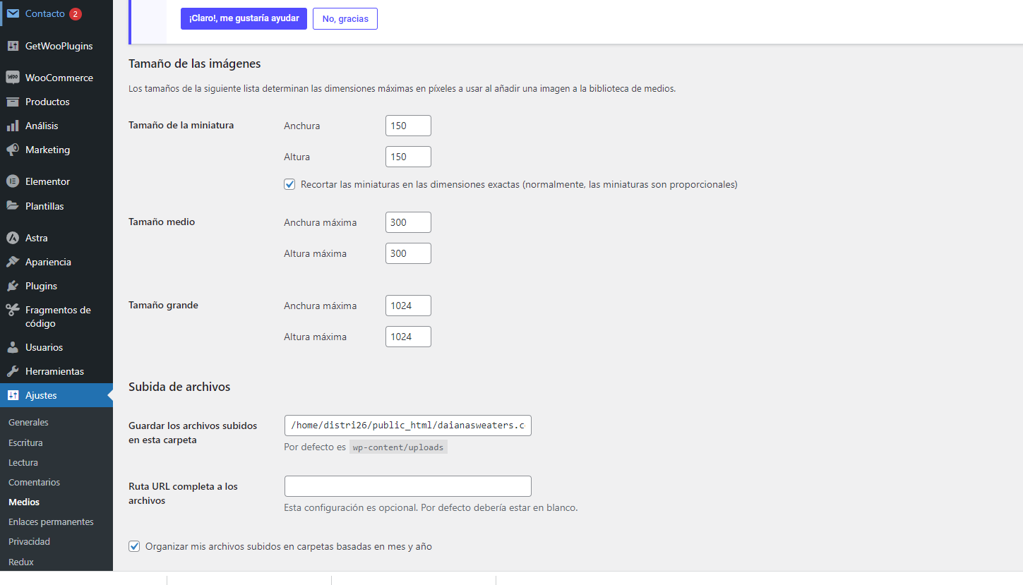

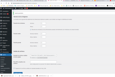

Respuestas: 1397
Las fotos estan en un promedio de
Dimensiones: 1021 por 1150 píxeles o  943 por 1150 píxeles
aproximadamente

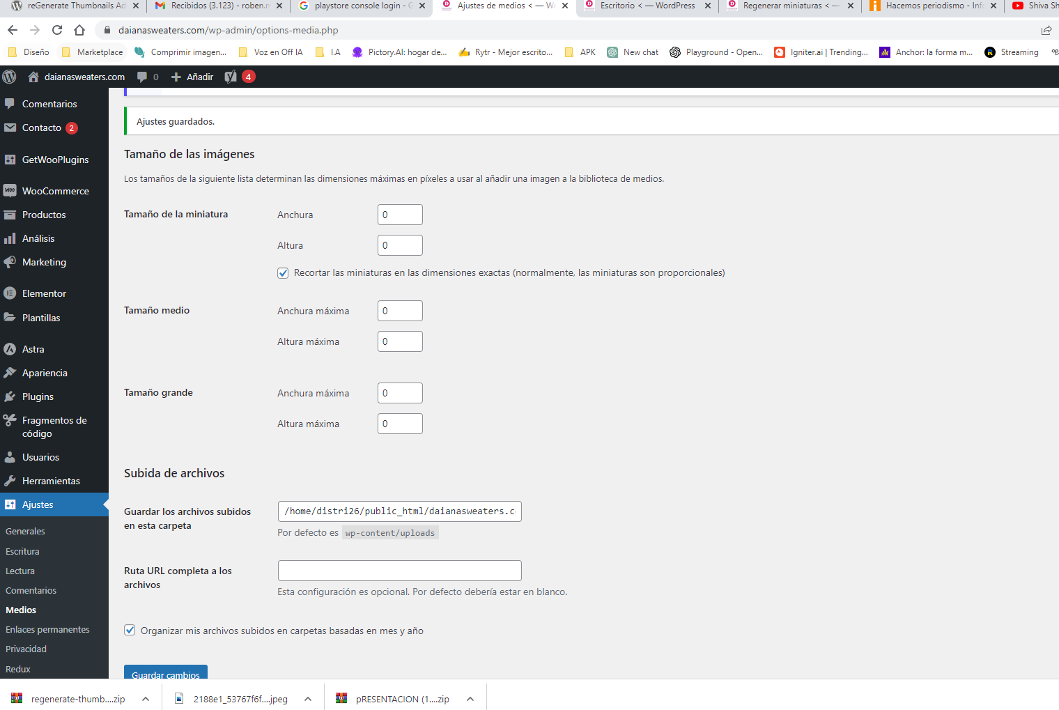

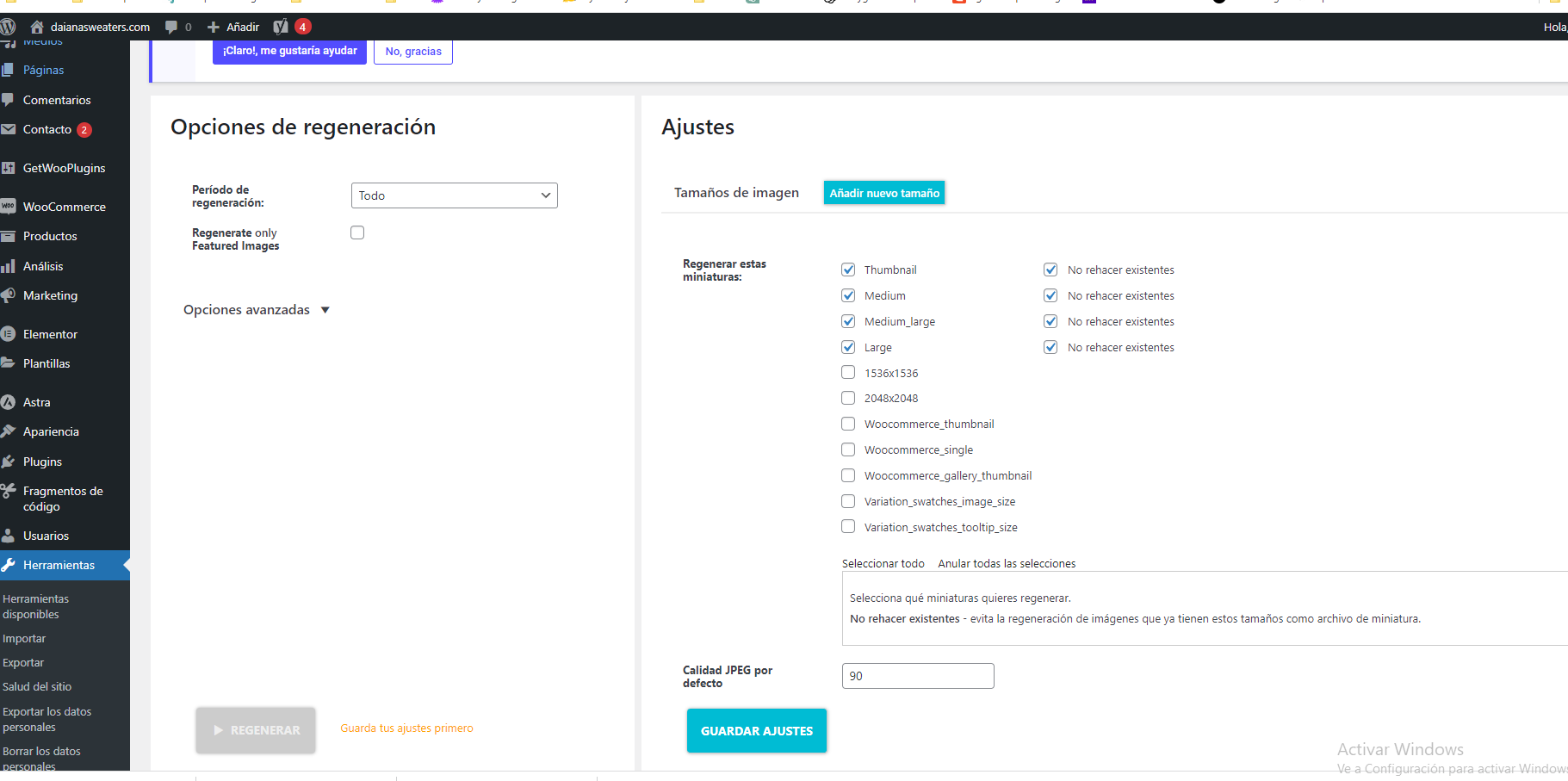

la configuracion de imagenes de medio los tengo asi
Aqui en el pluguin como lo tengo que configurar?
lo que pide el cliente es que las imagenees se vean en excelente calidad, como cuando pones zoom a la imagen esa misma calidad en todas las portadas
se puede lograr?
Respondido : 05/05/2023 9:42 pm

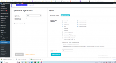

Listo ahora en el pluguin como lo tengo que configurar?
o lo dejo asi como esta?
Respondido : 05/05/2023 10:50 pm
Respuestas: 20552
Hola Ruben,
Primero déjalo como esta y revisa como se muestran las imágenes de tu sitio web.
Verifícalo y nos comentas como va todo.
Respondido : 05/05/2023 10:58 pm

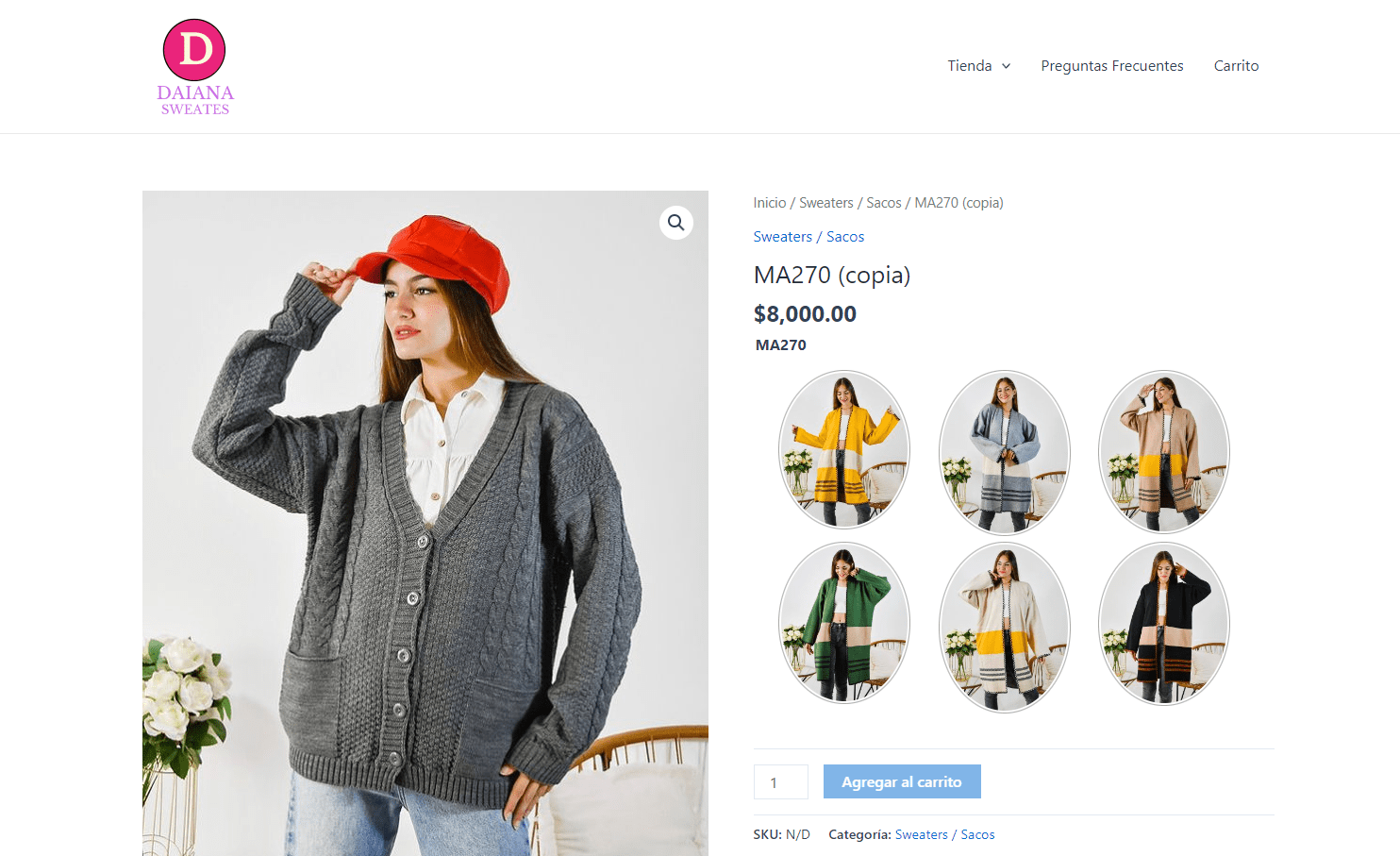

Respuestas: 1397
sigue igual, lo que quiero conseguir es que las fotos se ven en la mejor calidad, como cuando llevas al puntero a la foto y hace zoom sin cliquear,   la foto se ve en mejor calidad. esa calidad es la que quiero lograr
https://www.daianaonlineshop.com/product-page/ma326
como la que se ve en esta pagina
https://www.daianasweaters.com/?product=ma270-copia (esta es la nuestra)
es leve pero hace la diferencia.
Respondido : 05/05/2023 11:05 pm

Respuestas: 1397
si cuando haces clic a la imagen, no tiene diferencie pero cuando acercas al puntero a la imagen sin hacer clic, la imagen hace como un pequeño zoom. y la imagen se ve mejor mas nítida. con mas detalles
pRESENTACION (1024 × 500 px)
entonces lo que mi cliente quiere es que la imagen se vea  la misma calidad de imagen, de la mejor, en las 3 partes. portada, vista del producto y cuando haces el zoom.
espero que me haya podido explicar
Respondido : 08/05/2023 5:50 pm

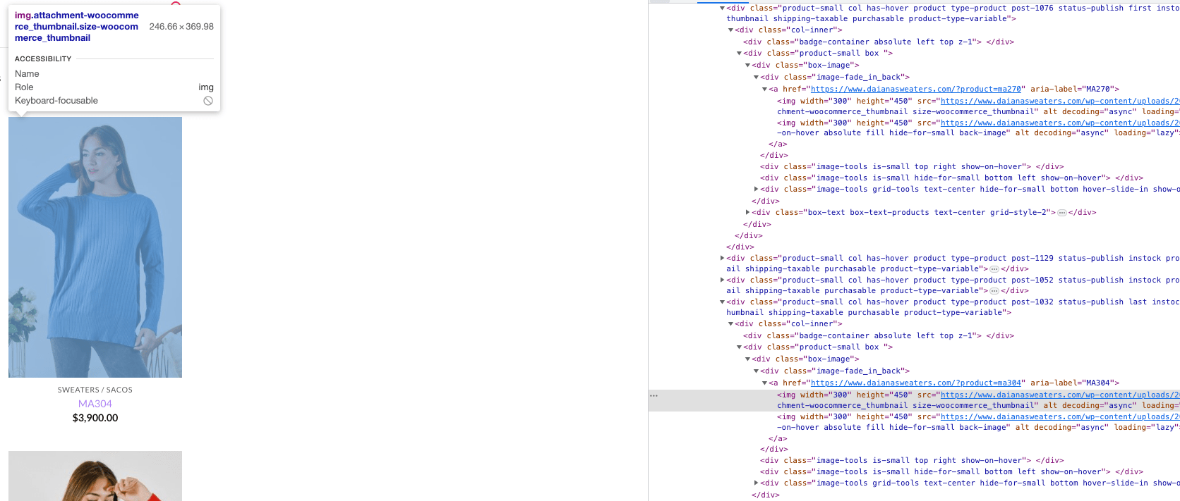

Hola Ruben.
No hay códigos que mejoren la calidad de las imágenes, todo dependerá de las imágenes que subas y el el tamaño que tengas definido para mostrarlas.
Cuando aparecen imágenes borrosas o con una calidad baja en WooCommerce es por que las dimensiones (ancho x alto) de las imágenes son inferiores a las que realmente usa la plantilla. Es decir, si en la página de catálogo de productos, la plantilla que estás usando tiene definido un tamaño de 150×150 píxeles por cada imagen de producto y después en la configuración de WooCommerce tienes configurado que las imágenes de catálogo tengan unas dimensiones de 100×100 píxeles, entonces tu tema de WooCommerce mostrará las fotos de productos pixeladas o con una calidad mas baja.
Para evitar este problema lo primero que tendremos que hacer es averiguar el tamaño de imágenes usado por la plantilla para mostrar las imágenes. La manera más fácil de conocer estos valores es usar el inspector del navegador.

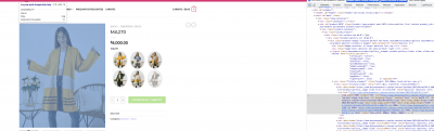

En este caso vemos que las dimensiones que utiliza tu plantilla es de 246 x 369, en cambio tu estas mostrando una imagen de 300 x 450, mucho mas grande de lo que tendría que mostrar.
Captura de pantalla 2023 05 12 a las 10.55.53

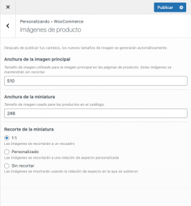

Una vez conocido los tamaños solo faltaría configura los tipos de imagen en WooCommerce.

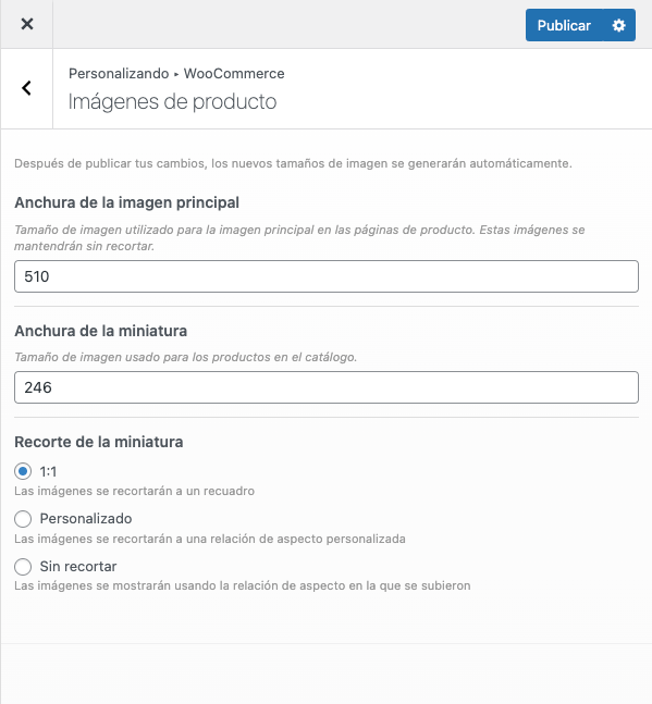

.- Accede Apariencia > Personalizar > WooCommerce > Imágenes de producto
Ya sabemos que la imagen tiene un ancho de 246 para la miniatura que será el valor que utilizaremos en Anchura de la miniatura

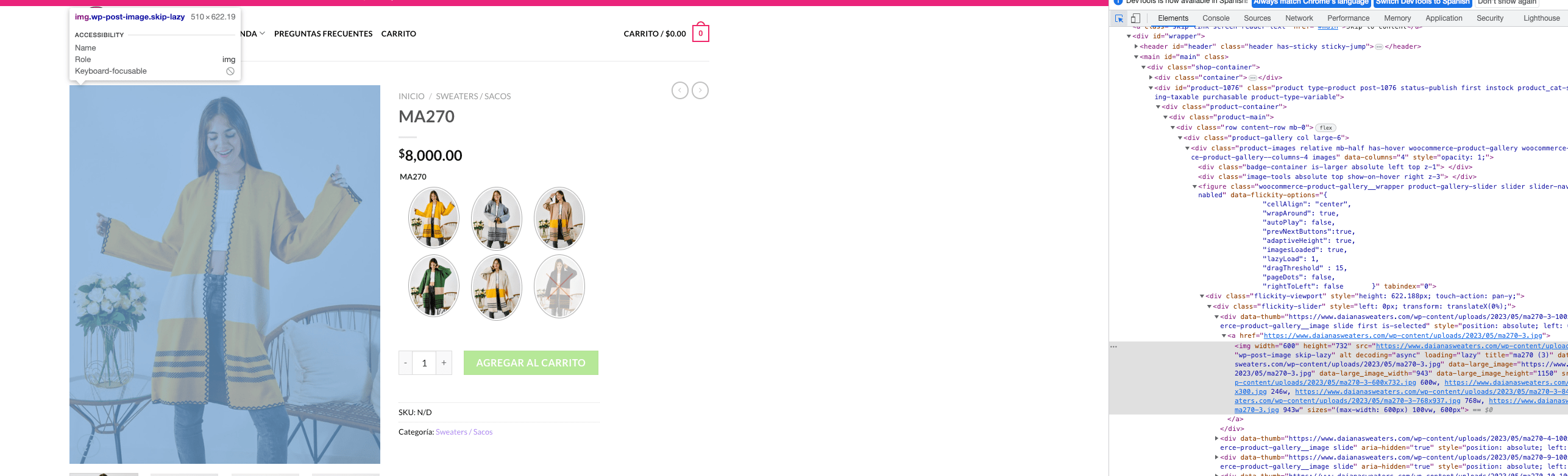

Para la imagen principal hacemos lo mismo y vemos que la imagen a mostrar es de 510 px y la web muestra una imagen de 600px
Captura de pantalla 2023 05 12 a las 11.11.15
Ya tenemos las dos dimensiones que tenemos que utilizar.
.- En la opción miniatura añadimos 246 y anchura de la imagen principal 510
Este seria un ejemplo:
screenshot mary52.webempresa.eu 2023.05.12 11 15 51
Esto solucionara el problema en las imágenes que subamos a partir de ahora pero no las que ya tenemos añadidas.

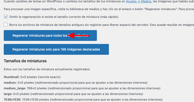

Para que la nueva configuración de tamaños afecte a todas las imágenes de productos, hay que emplear un plugin llamado Regenerate Thumbnails.
Una vez instalado:
.- Accede a herramientas -> Regenerar la miniatura
.- Pulsa en Regenerar miniaturas para todos
screenshot mary52.webempresa.eu 2023.05.12 11 26 30
Con esto ya lo tendrías solo es espera a que termine y revisarlo.
Respondido : 12/05/2023 9:28 am
