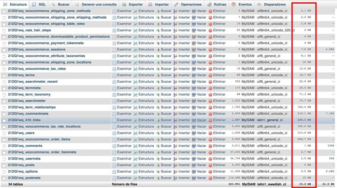

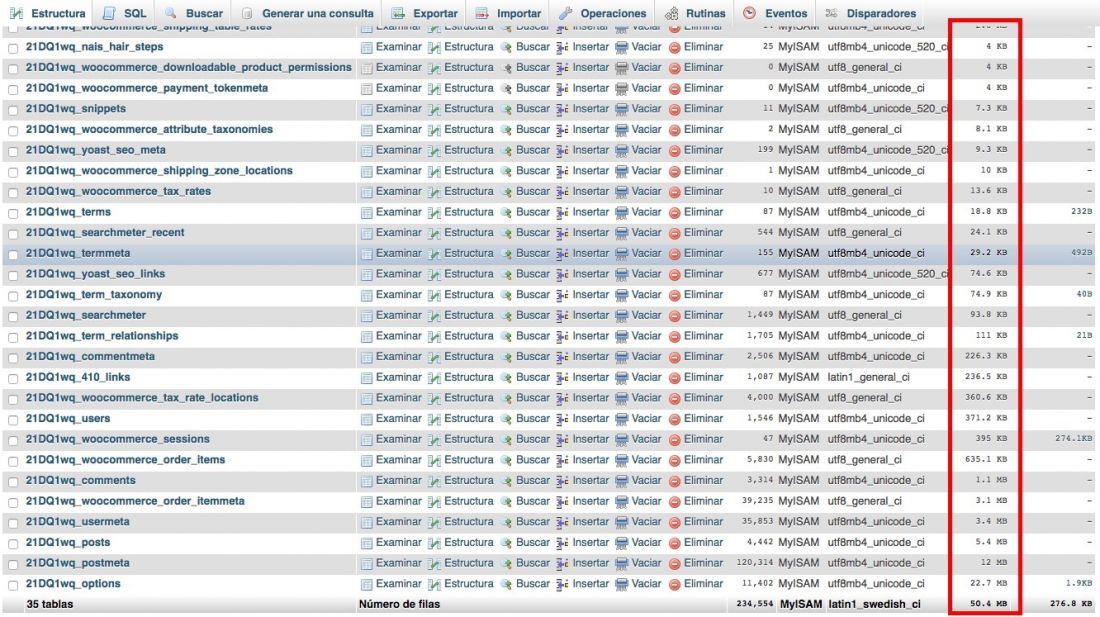

Vale, he ordenado las tablas por tamaño ascendente. Y comparo una y otra:
ANTES:
DESPUES:
De aquí puedo deducir que las tablas que han crecido significativamente son:
_postmeta: antes 10Mb después 12Mb (crece 2Mb)
_options: antes 9,5Mb después 22,7Mb (crece 13,2Mb)
También noto que realmente el número de tablas no ha crecido significativamente sino que realmente el tamaño de las tablas.
Entonces deduzco que debe haber una o varias tablas que tiene mucha información.
Me gustaría identificar qué tabla es y ver si es algo residual o realmente es algo necesario.

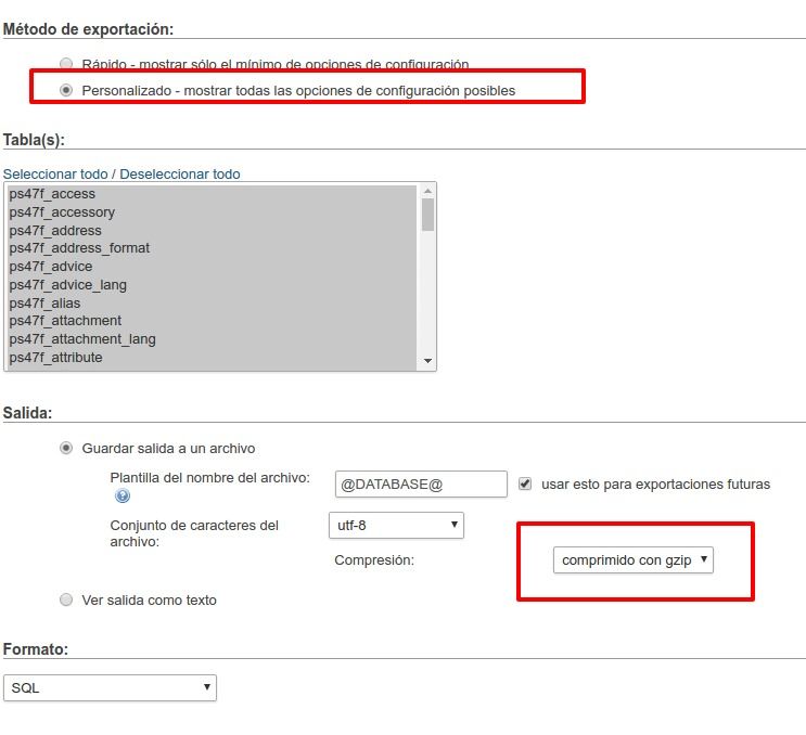

Como te comente anteriormente para que no sufras trastornos al momento de exportar la base de datos, selecciona la opción de compresión para que no tenga mucho peso:

Sobre comprimir la database al exportarla, yo siempre lo solía hacer así, pero una vez que pasa de 55Mb me confirmaron tus compañero que no es posible comprimirla. Tampoco importarla desde phpmyadmin.

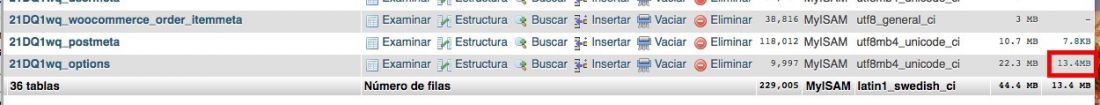

Vale, creo que yo mismo he encontrado el problema:
-Desde phpmyadmin he encontrado un "residuo a depurar" de 13,4Mb.
¿Qué es el residuo a depurar? ¿Es arriesgado borrarlo?
