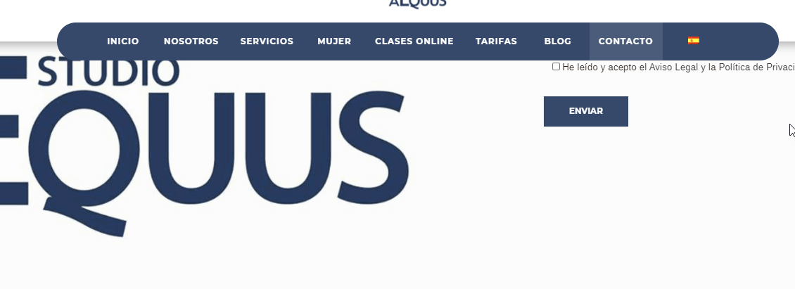

No se si se ven bien las imágenes, serian los menús que señalo, están en la estética general de la pagina.

Tras hacerlo, la estética de los menús ha cambiado con respecto a www.estudioaequus.com, y la verdad es que no atinamos en que quede como estaba... es decir no conseguimos cambiar el estilo de los menús al estilo anterior.. En cualquier caso, aparte de la estética, el problema en este caso que mas nos preocuparía (si lo dejáramos con esta estética) es que tampoco conseguimos centrarlo. Esta nueva versión parece que la resolución es bastante mayor, y esto hace que no queden centrados
Podéis ayudarnos a cambiar la estética y/o centrar el menú?

Dirígete a Apariencia -> Personalizar -> CSS Adicional y agrega el siguiente código:
#bt-menu-primary{
text-align: center !important;
Si necesitas algo mas respecto a la estética,  por favor, intenta indicarnos cómo o qué quieres modificar de la manera mas precisa que te sea posible.

La idea seria dejarlo lo mas parecido posible a la pagina original (www.estudioaequus.com), seria posible?

Por supuesto que es posible, sin embargo son muy diferentes ambos menús lo que significa que requerirá de mucho código CSS y nos sería complicado desarrollarlo en el foro, te sugiero contactar con algún desarrollador web o con alguno de nuestros colaboradores -> Red de Colaboradores

Creo que en tu sitio web anterior tienen este demo del template -> lemon-salon
Mientras que en la nueva web tienen este otro que no logro identificar por completo entre los siguientes demos -> 16642390
Revisa la documentación de tema, el apartado de importación de contenido de demostración -> http://docs.beplusthemes.com/LemonSpa/#demo-import
