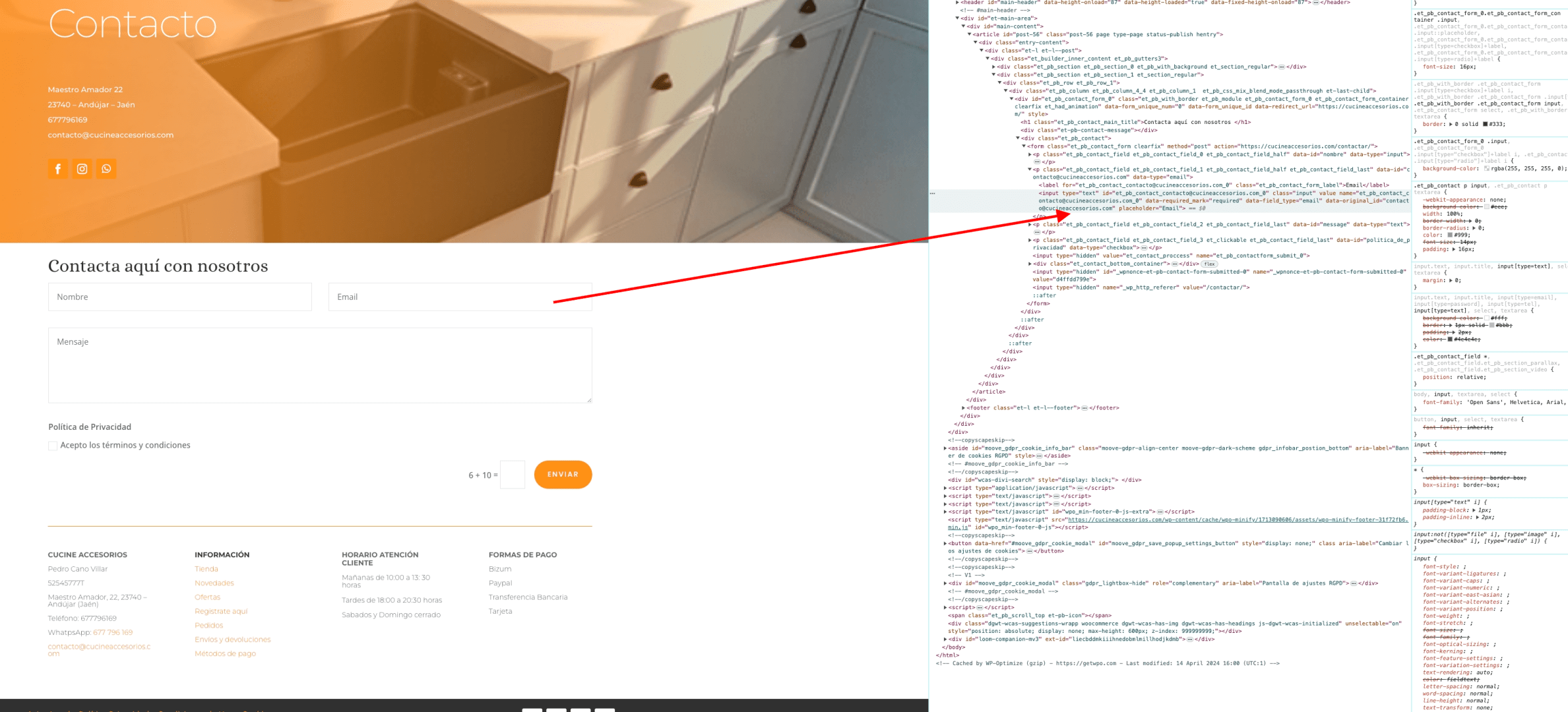

Buenas noches, hemos observado que cuando rellenas el formulario de contacto no funciona y nos envía este mensaje.  Debe ser humano para enviar este formulario.
https://subdominio.cucineaccesorios.com/contactar/

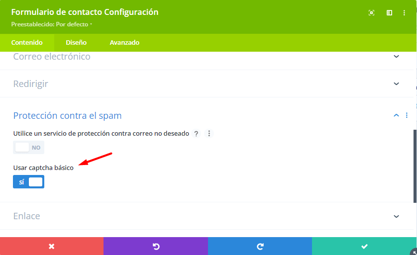

Si tu formulario esta creado en Divi debes validar varias cosas
Si deseas que el formulario tenga una pregunta para evitar el spam debes activar la siguiente opción
Tambien es muy importante que le des formato al patrón del mensaje, te dejo el siguiente artículo para que lo veas a detalle
https://www.webempresa.com/blog/patron-de-mensaje-en-formulario-de-contacto-con-divi.html
Echale un vistazo

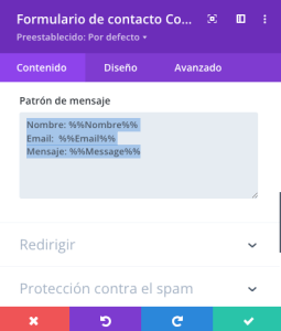

.- En la celda patrón de mensaje añade lo siguiente:
Nombre: %%Nombre%%
Email: %%Email%%
Mensaje: %%Message%%
screenshot mary52.webempresa.eu 2024.04.14 14 08 16
Revisa si con eso se soluciona y nos comentas.

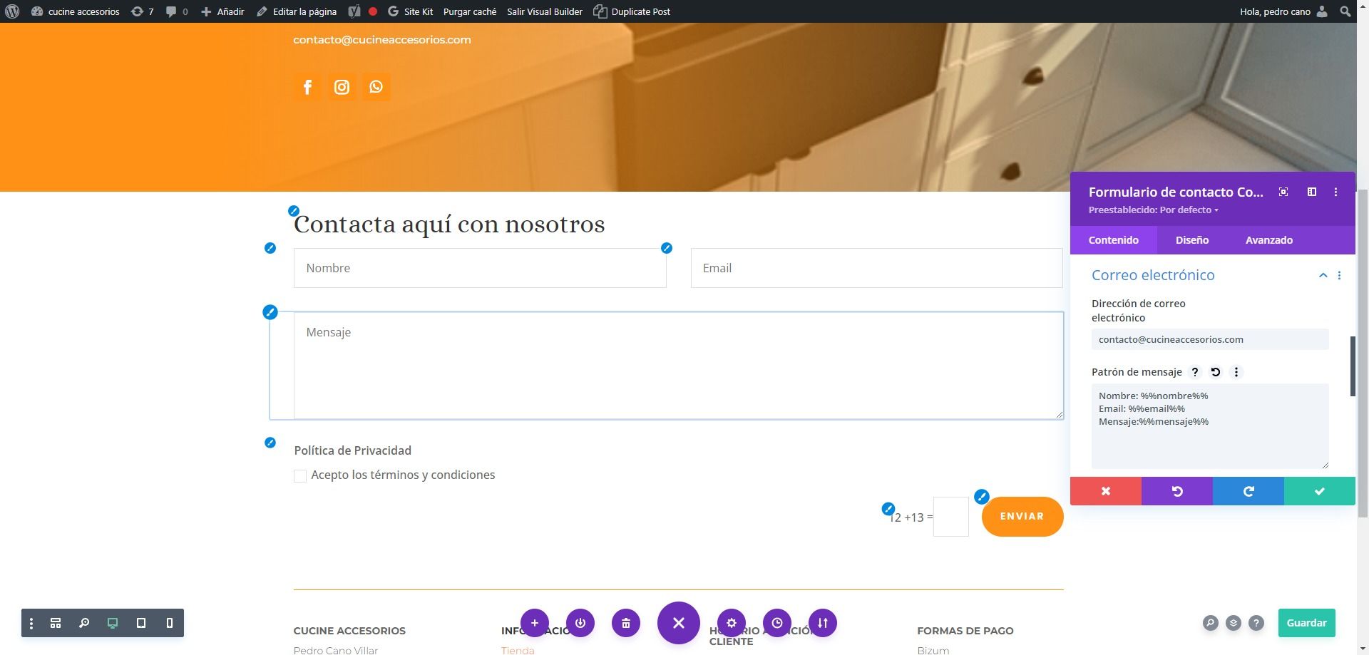

Respuestas: 1219
@pepesoler gracias pepe
Sigue igual
te adjunto captura de como lo tengo
captura formulario de contacto

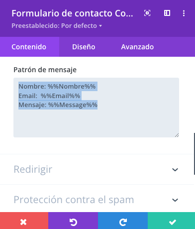

Hola Pedro.
El del mensaje no está bien, tendría que ser este:
El identificador debe ser el mismo que le asignes a tu identificador del campo y el identificar de campo del mensaje que tienes es Message.
Captura de pantalla 2024 04 14 a las 16.35.59
Solo tienes que copiar y pegar exactamente como te indique sin cambiar nada:
Nombre: %%Nombre%%
Email: %%Email%%
Respondido : 14/04/2024 2:40 pm

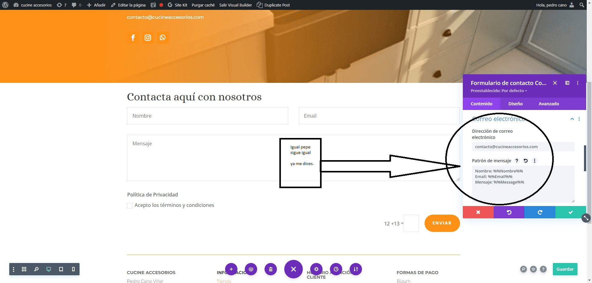

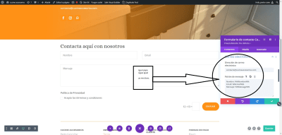

Respuestas: 1219
buenas pepe
igual
te adjunto la captura con la modificación
captura formulario de contacto 2
. Un saludo
Respondido : 14/04/2024 2:52 pm
Hola Pedro.
Cambiaste el identificar del campo de Email, antes era " Email " y ahora lo cambiaste por la cuenta de correo:
screenshot nimbusweb.me 2024.04.14 17 20 41
Si cambias el identificador, en el patrón del mensaje lo tienes que cambiar también
Email: %%contacto@cucineaccesorios.com%%

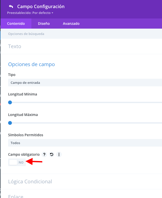

De todas formas:
.- Edita los campos y en Opciones de campo desmarca la opción " Campo obligatorio "
screenshot mary52.webempresa.eu 2024.04.14 17 26 10
Respondido : 14/04/2024 3:27 pm

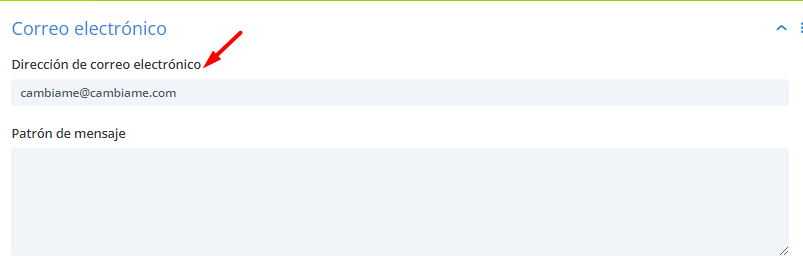

El correo que aparece como el que envia el mensaje puedes cambiarlo desde el siguiente apartado
Segun entiendo ya te ha funcionado y podemos dar por resuelta la consulta, nos confirmas
