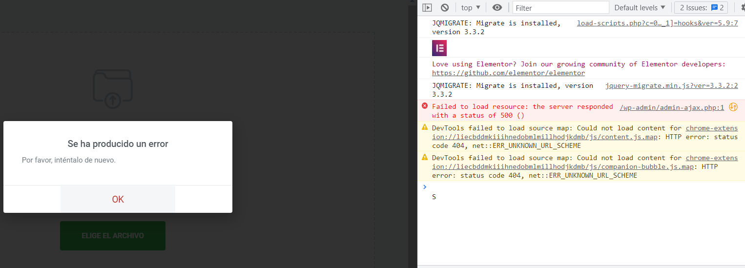

-Intentar importar alguna plantilla y si ocurre el error mostrarnos captura de lo que aparece, en el caso de que no muestre nada por favor inspeccionar el elemento desde el navegador y posicionarse en la pestaña de consola para ver los posibles errores

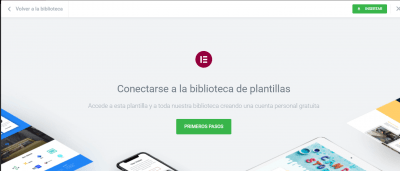

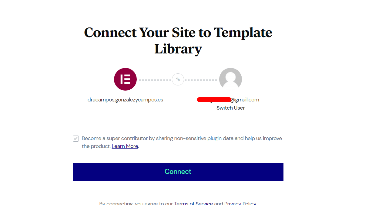

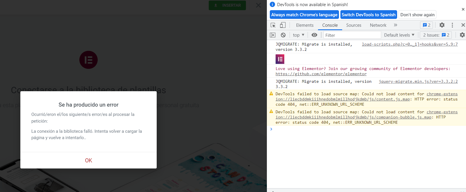

Esto al intentar conectar el wordpress con my.elementor.com

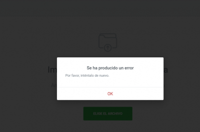

Esto al intentar importar una plantilla .json
Gracias!

Vamos a verificar si el error puedes estar de algún complemento que genere un conflicto, desactiva todos los plugins que tengas activos y deja solo el de Elementor, luego verificar si se conecta de forma correcta, si es así, puedes verificar cuál ocasiona el conflicto activando uno por uno mientras pruebas cuál causa el conflicto.
Por ahora logro ver un error fatal directamente del plugin de Elementor
[17-Feb-2022 17:58:55 UTC] PHP Fatal error: Uncaught Error: Cannot use object of type WP_Error as array in /home/gonzale1/public_html/dracampos/wp-content/plugins/elementor/includes/template-library/manager.php:457

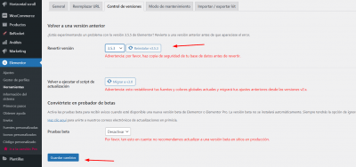

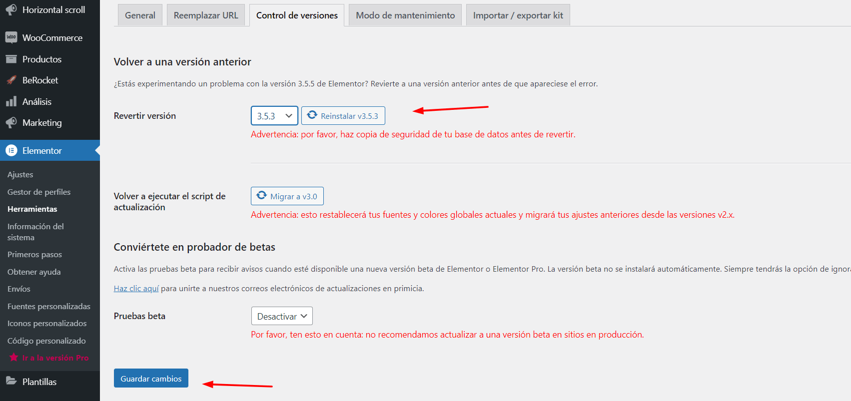

Puedes probar desactivarlo y activar uno nuevo para comprobar todo funcioné de forma correcta, otra opción es que pruebes retroceder la versión del plugin de Elementor y ver si con alguna de estas funciona
Para retroceder la versión de Elementor solo debes ir al apartado de Elementor -> Herramientas -> Control de versiones y regresar hacia una version anterior
