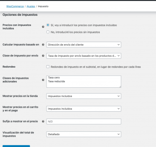

Una opción que puedes probar es configurar los impuestos de la siguiente forma
Screenshot

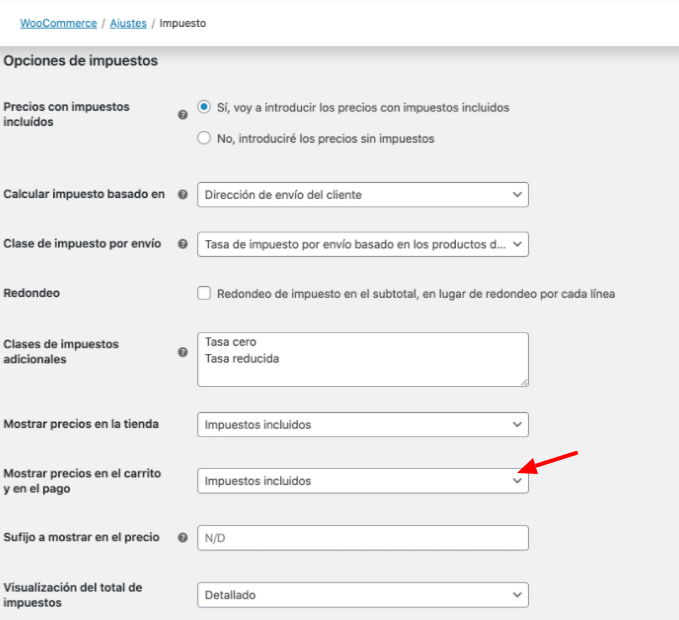

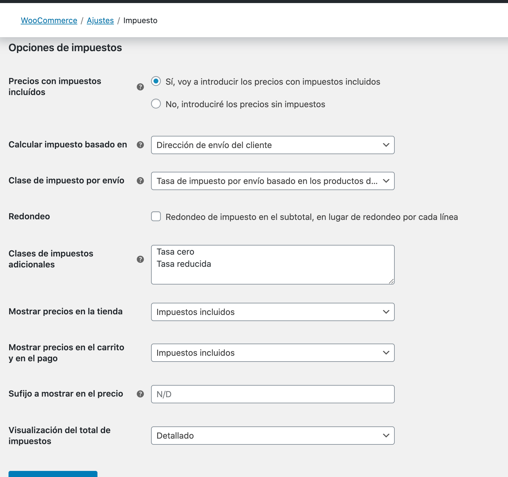

Te paso una captura de pantalla de como tengo relleno el apartado impuestos. Si lo relleno como tu dices, me sale el mismo precio pero indica impuestos no incluidos, pero no desglosa el IVA en la facturas.
Tengo descargado el pluging WooCommerce PDF Invoices, pero no encuentro ninguna pestaña en la que poder desglosar el IVA del precio.

Hola Servando,
En la captura que nos envías de la configuración de los impuestos en tu sitio:
Cambia esta opción a sin impuestos, y verifica si tienes el comportamiento que requieres (desglosar los impuestos en el checkout)

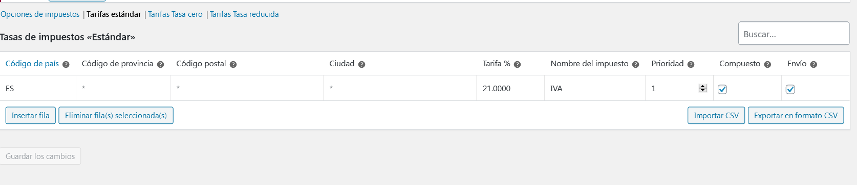

Pero cuando me genera factura me aparecen los precios sin IVA. Y si indico sin impuestos en el campo que me decís, al generar la factura pone el precio y entre paréntesis (sin impuestos) pero sigue sin desglosarme el IVA. He seguido el tutorial y en tasa de impuesto adicional, he incluido IVA y en la fila he puesto el código  ES. Tarifa 21.0000, nombre IVA, he guardado los cambios, pero siguen apareciendo las facturas que tengo en pedidos sin el IVA desglosado. O es que tengo que pulsar en exportar en formato CSV para que modifique las facturas?

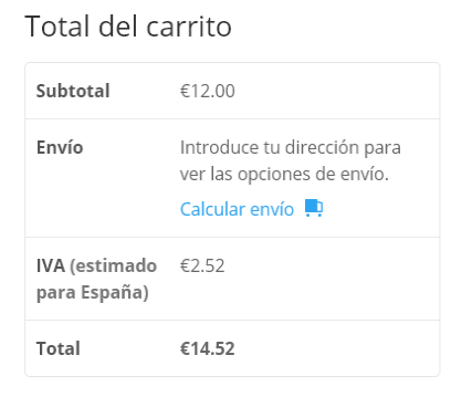

Para que te muestre un desglose del IVA, en el chechout debes colocar sin incluir, al hacer esto te aparecerá de la siguiente forma:

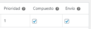

Igualmente verifica que tengas activo ambos checks en el impuesto:

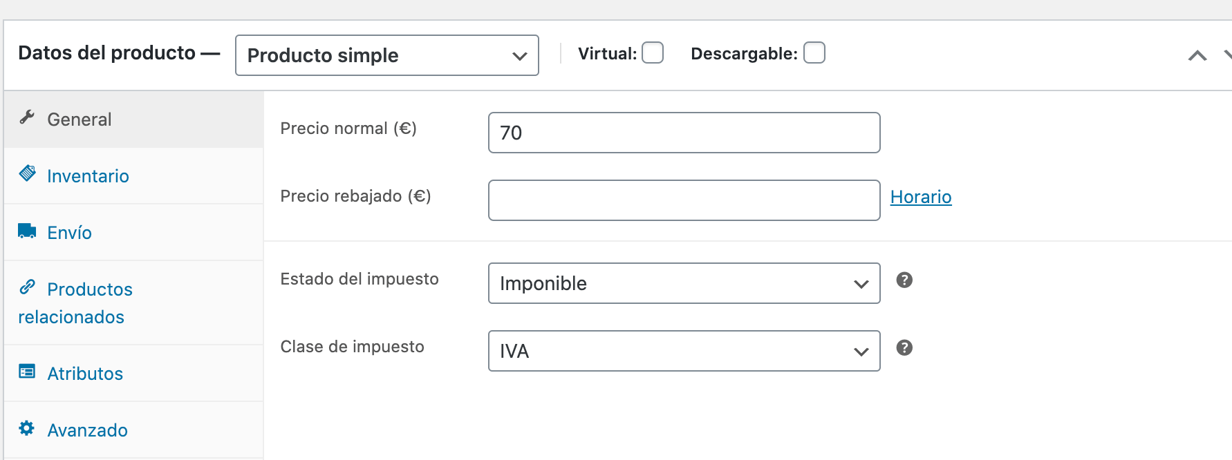

@argenis Buenas tardes, te paso foto de como edito los productos en mi back end. Es cierto que pongo el precio con el IVA incluido. ¿Entonces la solución sería ponerlo sin IVA y luego lo genera?
Pero entonces, en el calendario aparecerían los precios sin IVA? https://mamutsierranevada.com/calendario-particulares-mamut/
Respondido : 21/11/2020 6:24 pm
Respuestas: 11
Ya está, muchas gracias. El error estaba en que en el Back End, en productos, los metía con el IVA incluido.

Hola Servando,

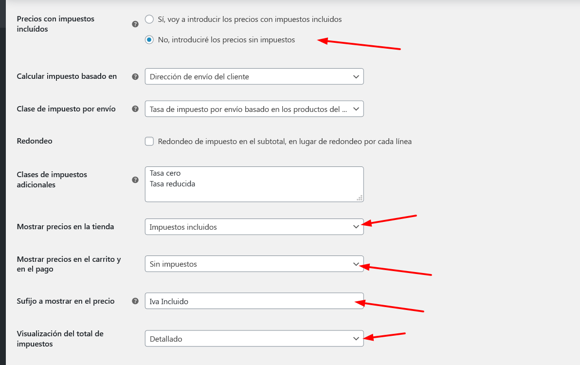

Prueba añadir la siguiente configuración, dentro de los ajustes de impuestos selecciona lo siguiente
Screenshot

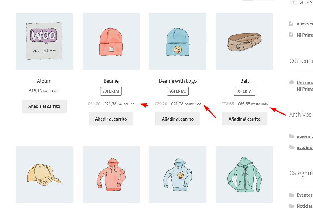

Esto permitirá que en la tienda tus precios se muestren con la opción de impuesto incluidos y en el carrito se detalle estos impuestos. Por ejemplo

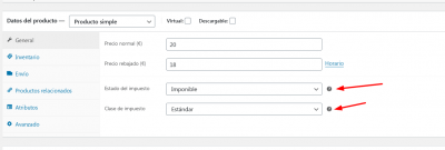

Dentro de la configuracion de tu producto asigna la opción en los impuestos como imponible con  la clase estándar
Screenshot
Ten en cuenta que estos impuestos debes tenerlos previamente configurados en la tarifa estándar de tu tienda

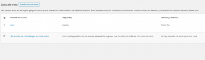

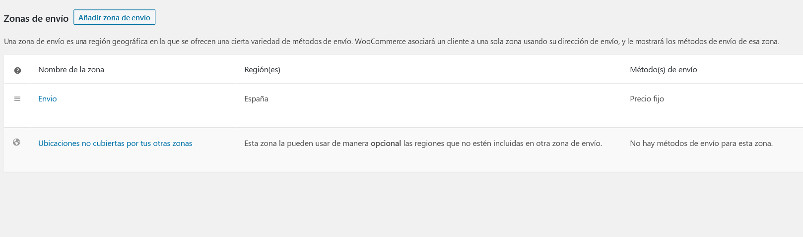

Así mismo verifica tengas configurada las zonas de envió para que el precio se sume en la factura
Screenshot

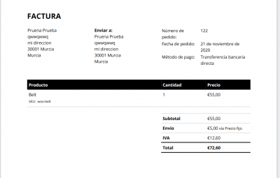

Una vez configurado todas las opciones crea una nueva orden y verifica si al marcarla como completada se desglosa el IVA por ejemplo
imagen
Ten en cuenta que los cambios que realices se aplicarpan a los nuevos pedidos que entren, verifica esto y nos comentas como ha ido todo
