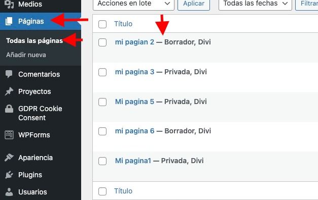

Por lo que veo el problema lo tienes porque todas las paginas las tienes como Borrador o privadas.
.- Accede a Paginas -> Todas la Paginas:
Veras que todas las paginas estan como privadas o como Borrador y por eso no puedes seleccionar ninguna pagina como pagina de inicio.
screenshot mary52.webempresa.eu 2021.09.28 16 51 13
Si accedes ajustes lectura vera no puedes seleccionar ninguna por que para WordPress no existen no puede mostrarlas.

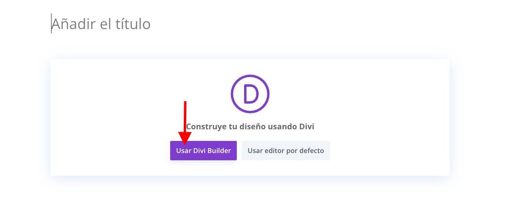

Por lo que entiendo el problema lo tienes en que no puedes editar las paginas con Divi.

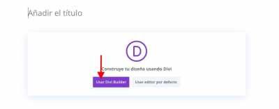

.- Edita la pagina y selecciona " Usar Divi Builder "
screenshot mary52.webempresa.eu 2021.09.29 16 42 06

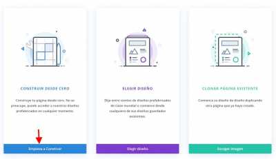

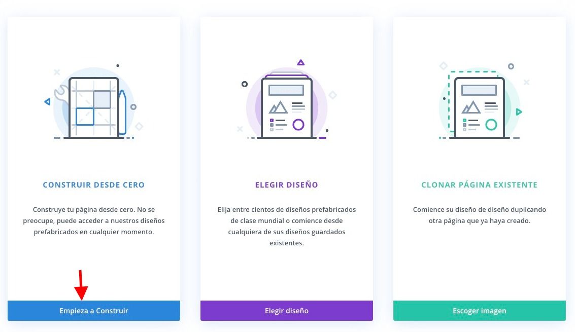

.- Selecciona empezar a construir y a partir de ahi empiezas a construir la pagina:
screenshot mary52.webempresa.eu 2021.09.29 16 43 14 (1)

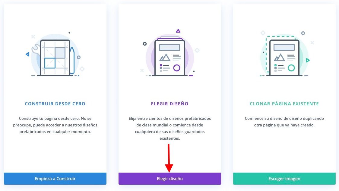

a mi me salen tres opciones como si tuviese que crearla desde cero.
Si sale para construir desde Cero es porque esa pagina no tiene contenido.

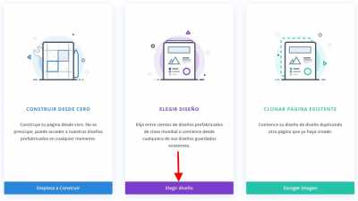

¿ lo que quieres es cargar una plantilla de las que trae Divi ?
.- En vez de seleccionar la opción " Construir desde Cero " selecciona " Elegir diseño "

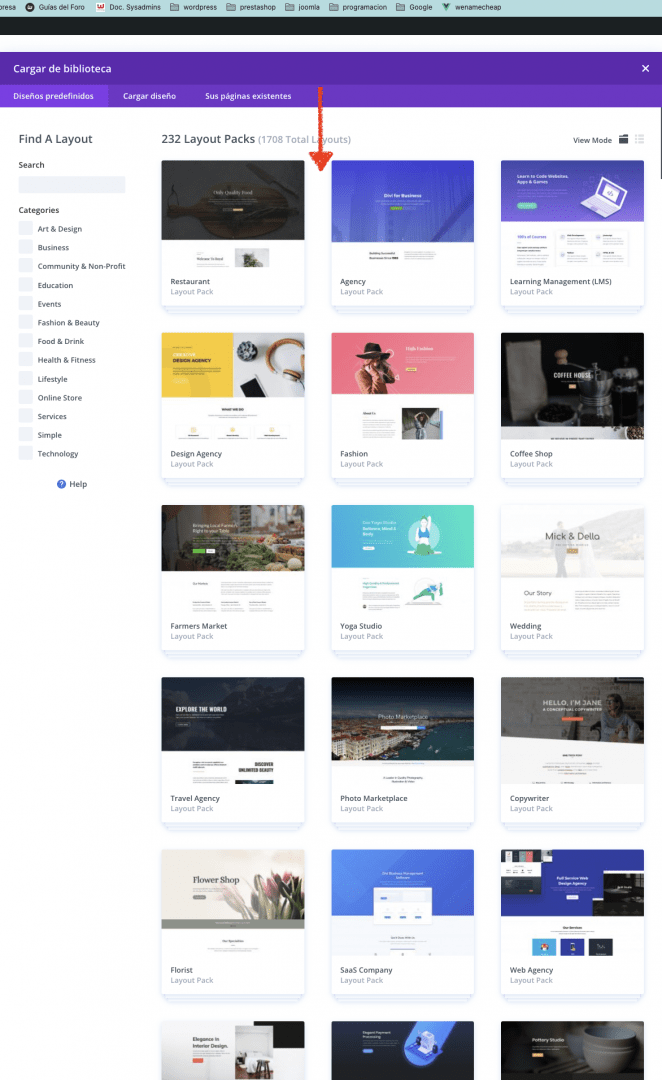

.- Selecciona la plantilla que quieres cargar de la biblioteca:
Captura de pantalla 2021 09 29 a las 16.55.12

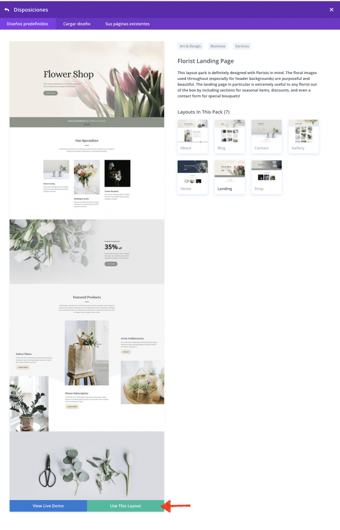

Una vez tengas seleccionada la plantilla que quieres cargar pulsa en " Use This Layout "
Captura de pantalla 2021 09 29 a las 16.58.32

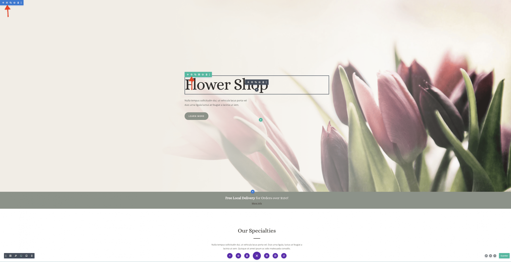

Cuando termine de cargar la plantilla veras todas las secciones y podrás modificarlo a tu gusto:
Captura de pantalla 2021 09 29 a las 17.02.58

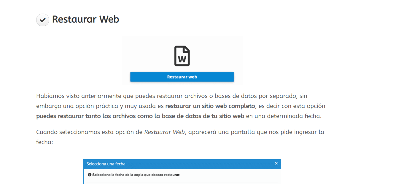

Para recuperar una copia de seguridad directamente desde la herramienta de superbackup disponible en tu cPanel, puedes verificar el proceso de recuperación de una copia de seguridad en el siguiente enlace -> https://www.webempresa.com/blog/copias-de-seguridad-desde-el-panel-de-hosting-cpanel.html específicamente en el apartado de Restaurar web
Verifica si con esto logras recuperar la información
