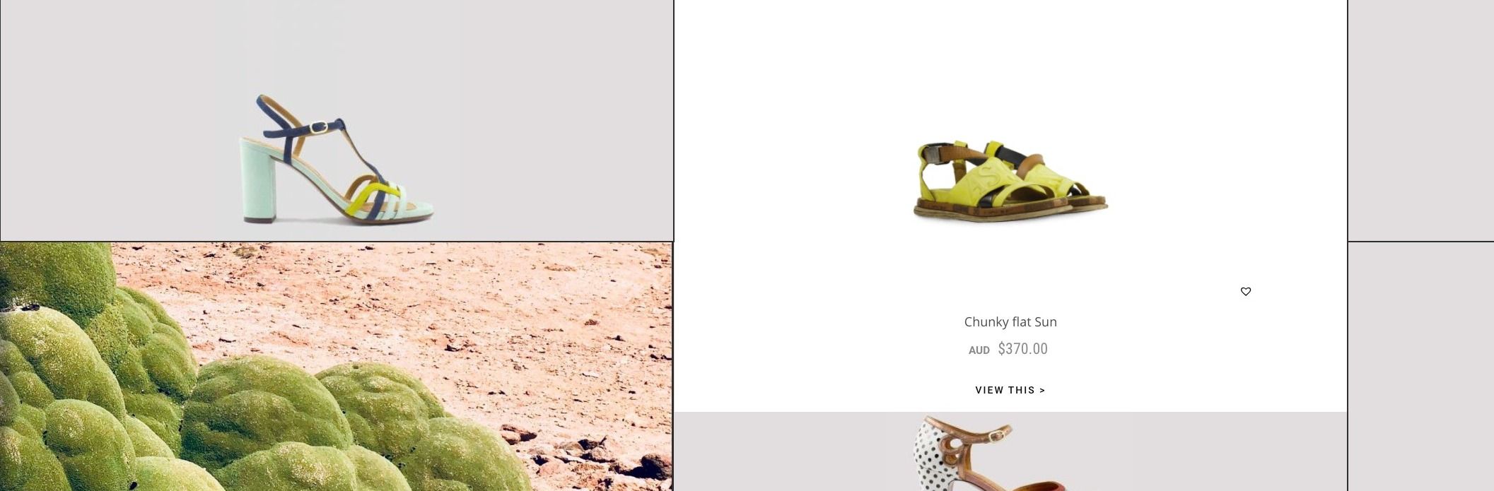

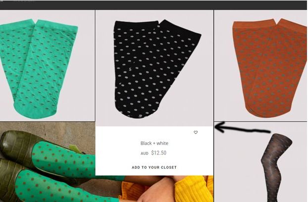

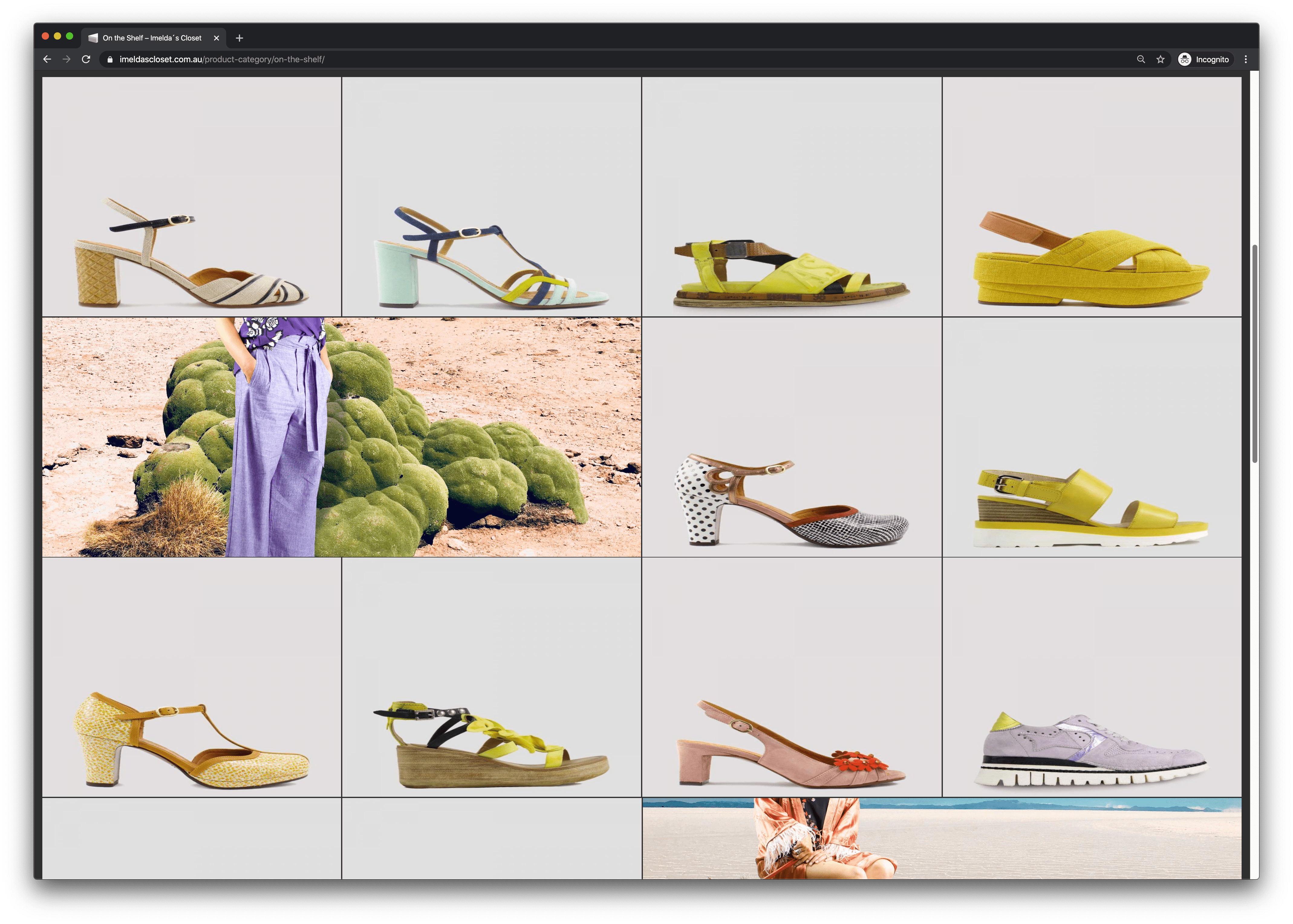

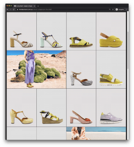

Hola Bulmaro,
gracias por tu pronta respuesta, te adjunto capturas de pantalla. El problema ocurre por ejemplo al cambiar el tamaño o mejor dicho la proporción de la ventana del navegador, o cuando se ve en monitores de diferentes tamaños (las imágenes del grid se ven más o menos estiradas dependiendo del tamaño del monitor o de la ventana del navegador). También adjunto una imagen del efecto mouse hover que quiero preservar.

Respuestas: 6
los contenedores al parecer cambian el tamaño de la imagen sin mantener la proporcion, esto se puede solucionar con CSS o hay que hacer algo con el tamaño de las imagenes?

Respuestas: 6
a la misma vez, el contenido que se encuentra debajo de la imagen, que seria el corazon de la lista de deseos, el precio, nombre y boton del producto deberian permanecer ocultos hasta que se hace un mouse hover sobre cada producto, es esto posible? muchas gracias

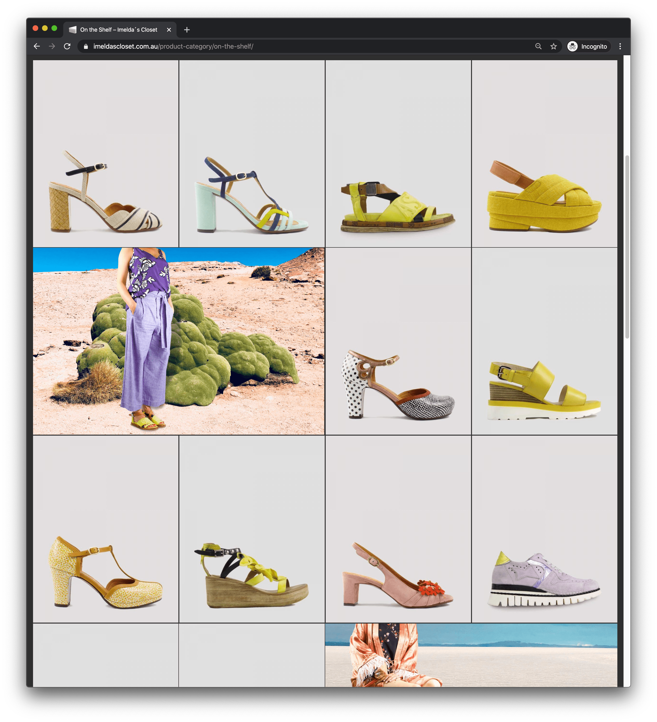

Respuestas: 6
Ha funcionado perfectamente y ahora las imagenes ya no se deforman, tengo otra consulta ya que ahora tambien aparecen la whislist el nombre y precio visibles, se pueden ocultar esos campos usando css para que solo sean visibles cuando se hace mouse hover? Muchas Gracias!

Respuestas: 42192
Hola Raul.
Veo que ya se muestra como quieres, por lo que deduzco que lo solucionaste 😉
