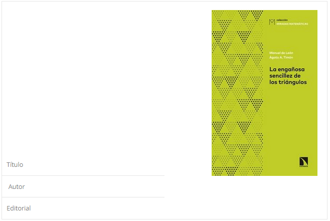

Buenas a todos,
Tengo un problema con las tablas HTML en mi WordPress. Quiero hacer una tabla con dos columnas: la primera de ellas dividida en tres filas, con texto en cada una de ellas; la segunda, con las tres filas unidas en una sola y una imagen dentro.
Tengo el código para hacerlo (usando rowspan), y lo he probado en editores HTML y se ve como quiero (de hecho. en el editor visual de WordPress se ve perfectamente), pero en mi blog no se ve bien. El problema es que se crea un hueco a la izquierda de la imagen y las filas de la columna izquierda no aparecen al principio de la tabla, sino mucho más abajo. Os dejo una captura:
Hasta he usado un plugin para crear tablas, Data Table Generator, y hace lo mismo (de hecho, esa captura es lo que muestra el plugin).
Entiendo que el problema está relacionado con el tema que uso, "Extra" de Elegant Themes, pero ahora mismo no sé qué tendría que añadir/quitar/modificar para que no se creen esos espacios a un lado de la imagen.
Muchas gracias de antemano por vuestra ayuda.

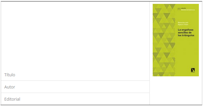

y ahí va la imagen que me muestra el blog (en vista previa, no lo he publicado):

Es posible que haya algún tipo de conflicto con alguna regla CSS de tu theme, ya que veo que el código es correcto.
Otra opción sería que uses un código alterno, por ejemplo basado en flex y divs, sería:

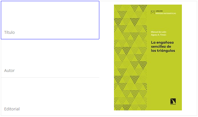

He incluido el código que proporcionas en la misma entrada en la que estaba el otro, y lo que se ve es lo siguiente:
Te dejo el enlace de nuevo para que lo veas:
Vamos, que estamos como al principio :(.

Ya veo el conflicto, el problema es que hay un estilo que esta llevándolo a baselinea
Prueba agregar el siguiente código CSS:
table td{
  vertical-align:middle;
Para agregar este código puedes revisar: https://www.webempresa.com/blog/como-agregar-codigo-css-en-wordpress.html

La modificación que me has propuesto ha solucionado en gran parte el problema. Ahora, con el código que me proporcionó Bulmaro y tu modificación la tabla se ve asi:
Lo que no sé es por qué no sale la línea vertical que debe dividir las dos columnas. Ah, y tampoco sé por qué las líneas divisorias de la tabla son iguales independientemente del valor que le dé a "border".
Perdonad por la insistencia, pero no llego a entender por qué algo tan sencillo como una tabla como ésta no llega a salir bien.

Hola Miguel,
Tienes razón, no debería ser un problema una tabla html pero la realidad es que se vuelven complejas cuando se involucran muchos estilos CSS, en este caso del tema o detalles que simplemente se nos pasan o por alto o , dada la naturaleza del medio por el que nos comunicamos, mal entendemos los requerimientos. Solo necesitamos ser pacientes 😉
Prueba con lo siguiente:
Título
Autor
Editorial
Nota que modifiqué el estilo de la imagen, removí los anteriores estilos CSS y sólo la centré, si la deseas como estaba anteriormente basta con que la dejes como estaba. Quedo atento al tema.

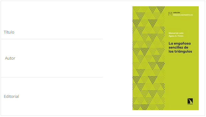

La cosa ya se va pareciendo a una tabla html normal y corriente. Con tu código, ahora se ve así:
Entiendo que para que se vea bien debería copiar ese código en todos los
, ¿no?

Hola Miguel,
En efecto, aunque olvidé mencionarlo, ejemplifiqué la primer celda con los bordes de color distinto para que pudieras tu replicarlo en el resto y poner los colores que prefieras.
La linea que modifica el color es:
td{
  border: 1px solid blue !important;
La propiedad border aplica para 4 bordes, si quisieras un color distinto por borde seria algo asi:
td{
border-right: 1px solid blue !important;
border-left: 1px solid yellow !important;
border-bottom: 1px solid red !important;
border-top: 1px solid green !important;
