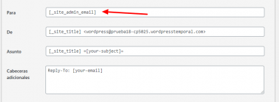

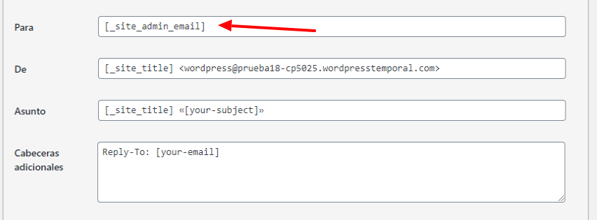

Hola Marisel,
Se refiere a que pruebes agregando acá un correo gmail:
Para verificar que estén llegando correctamente.

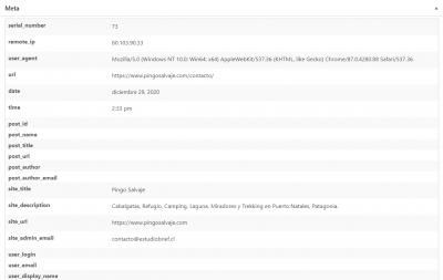

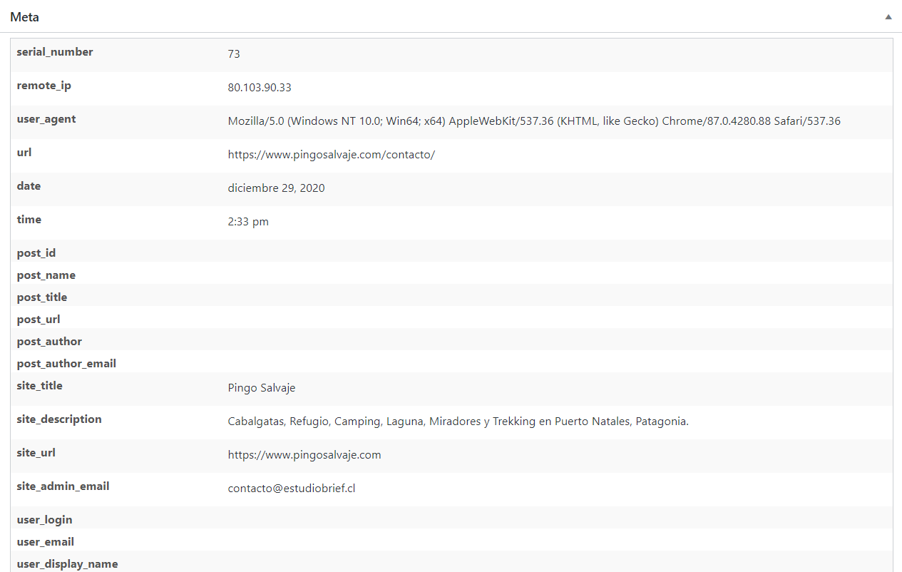

Un dato adicional, no sé si sirve pero cuando he mirado la prueba que he hecho en flamingo (ver captura adjunta) me dice que:
site_admin_email
contacto@estudiobrief.cl
Esto influirá?

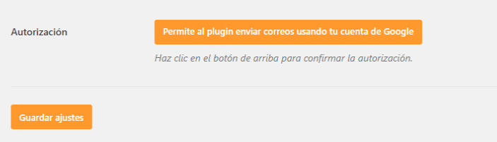

Veo que tienes el complemento de wp mail smtp instalado, verifica si tienes autorizado el correo que has configurado allí:
Haciendo clic en esta autorización, luego si no se resuelve con esto verifica desactivar el complemento momentáneamente y envía un formulario, si se envía correctamente entonces el problema esta en la configuración que tienes en este plugin.

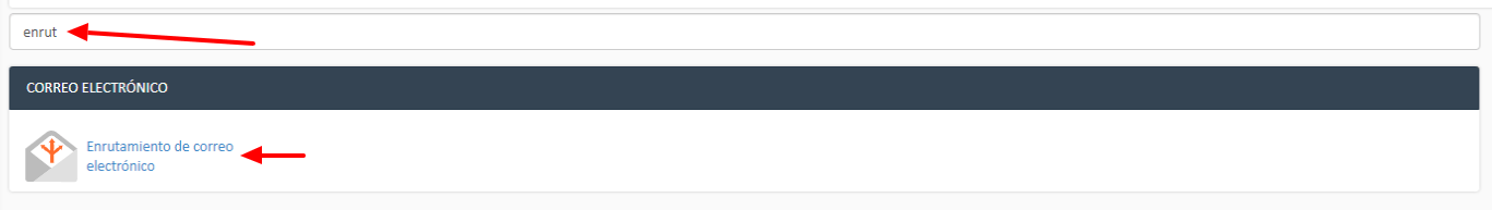

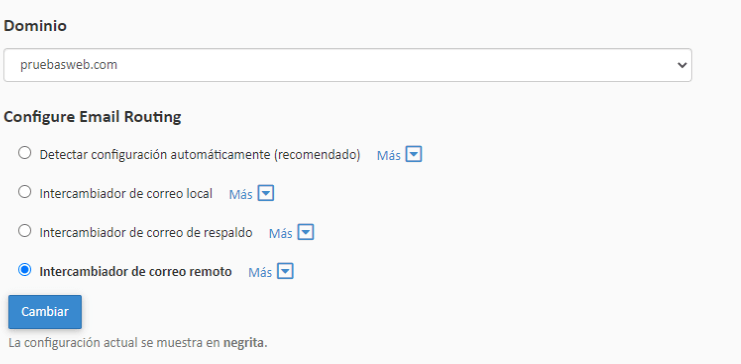

Adicional a esto si ingresas a tu Cpanel, encontraras un menú que se llama Enrutamiento de correos electrónicos:
 Entre las opciones te mostrara lo siguiente:
Acá seleccionas la última como en la captura (seleccionando el dominio) y nos comentas como va todo.
