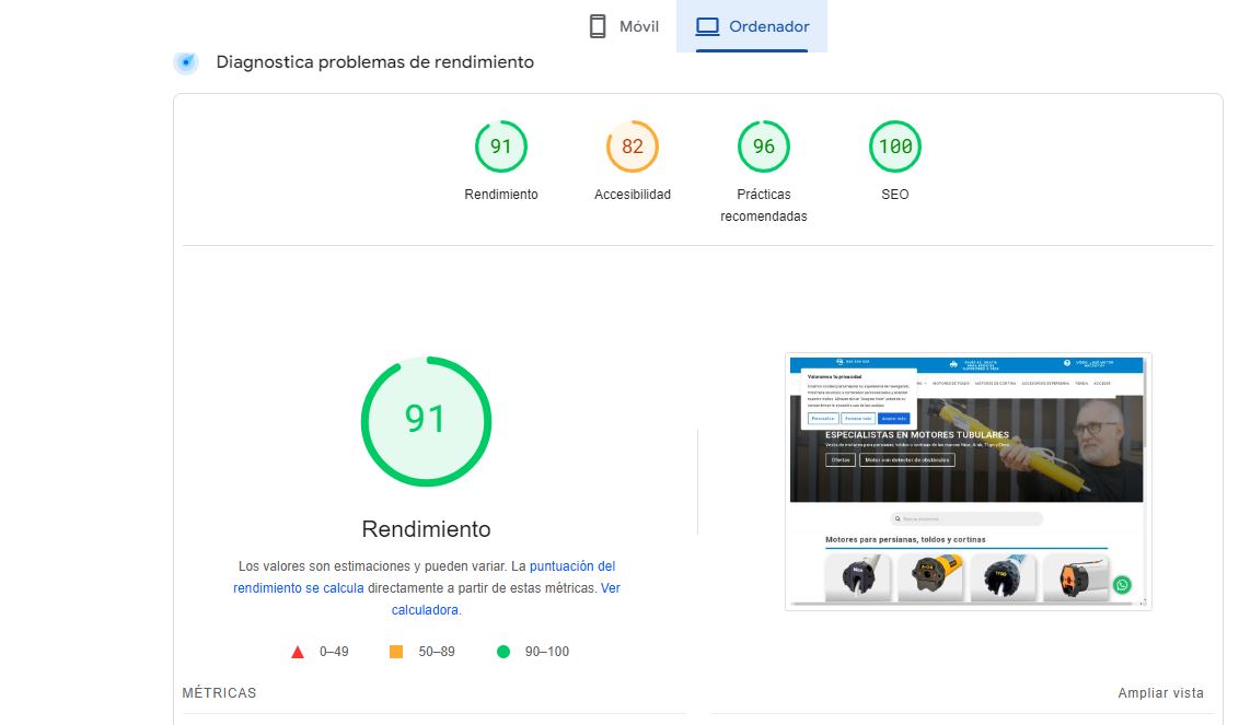

El problema principal lo tengo en la carga en el móvil
Este es el resultado de carga en ordenador
Velocidad ordena
Este es el resultado en móvil
Velocidad movil
Google penaliza las cargas lentas principalmente en móvil y este es el motivo principal por lo que mi web ha caido estrepitosamente.
- Crees que con la implementación de un CDN esto mejorara?
- Crees que seria mejor intentar limitar los JavaScript?

Hola Rafael.
No creo que el bajón de visitas sea por la carga de la web ya que tanto para PC como Móvil es buena, suele venir por SEO, piensa que todos quieren aparecer los primeros y para eso hay que trabajar mucho en el Seo de la Web.
Respecto a los resultados de Google PageSpeed, desafortunadamente, no podemos prestarte soporte; se trata de una herramienta de terceros (Google) que realiza la puntuación en base a una serie de criterios que, en ocasiones, no tienen relación ni con la velocidad ni el rendimiento de la web. Además, estos criterios varían conforme pasa el tiempo y consideran oportuno desde el equipo de desarrollo de Google, y por tanto, no podemos responder por sus resultados.
Nuestro objetivo, y en eso siempre nos vas a tener disponibles para ayudarte, es que la web vaya lo más rápido posible mediante estrategias de optimización; Pingdom por ejemplo es un análisis bastante fiable de la velocidad del sitio, ya que solo tiene en cuenta los recursos que carga la web y su impacto en los tiempos de entrega. Si necesitas asistencia para mejorar la puntuación que te muestra Google PageSpeed, tendrías que realizar ajustes de código y programación de tu web que no necesariamente mejorarían el tiempo de carga y que incluso podrían afectar negativamente a la usabilidad o diseño de la web.
Si te das cuentas las mayores cargas que te indica son recursos externo de Google que no se puede hacer nada:
screenshot pagespeed web dev 2024 10 17 15 08 37
Tienes ejemplos como amazon.es que gastan millones de euros anuales en optimización y rendimiento de su página y tienen incluso unos resultados inferiores a los tuyos
-> https://pagespeed.web.dev/analysis/https-amazon-es/nzt2q7jfsb?form_factor=desktop
Aunque parezca que mejorar el rendimiento y velocidad de la web, y mejorar los resultados del sitio en Google PageSpeed y otras herramientas de métricas sea lo mismo, no es así; son cosas muy diferentes.
Hay páginas web que cargan muy rápido con malas puntuaciones de PageSpeed, y viceversa, páginas muy lentas que tienen muy buena puntuación.
Si hablamos de mejorar la velocidad de la web podemos darte algunos consejos, pero si lo que quieres es mejorar el posicionamiento lo mejor es que te pongas en contacto con un experto en SEO, en este caso te aconsejo que te pongas en contacto con Gerard de Seo Empresa, Gerard lleva más de 20 Años colaborando con clientes de Webempresa obteniendo muy buenos resultados:
-> https://www.webempresa.com/colaboradores/seo-empresa.html
Respondido : 17/10/2024 1:29 pm
