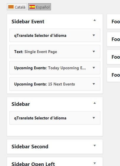

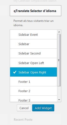

Bueno, he instalado el qTranslator X y después de ver este tutorial https://www.webempresa.com/blog/multiidiomas-en-wordpress-con-qtranslated-x-traduciendo-post-y-entradas.html y todos los que hay referentes a este plugin e intentar seguir sus pasos, no consigo que las banderas me salgan en el menú. En widgets, he metido el de qTranslator en el sidebar y en el sidebar event y no me salen las banderitas por ningún lado. Que hago mal, o dejo de hacer, plis?

Respuestas: 54
UUupppsss, navegando entre plantillas acabo de ver que sí se han aplicado los widgets a la sidebar, el problema es que no uso sidebar en ninguna página por eso las necesito en el menú. Gracias como siempre.

Depende de las posiciones de tu theme.
De momento podrías evaluar usar el footer para colocar el widget

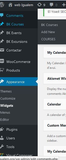

Envíanos una captura de pantalla para ver que posiciones tiene tu theme , desde Apariencia > Widgets

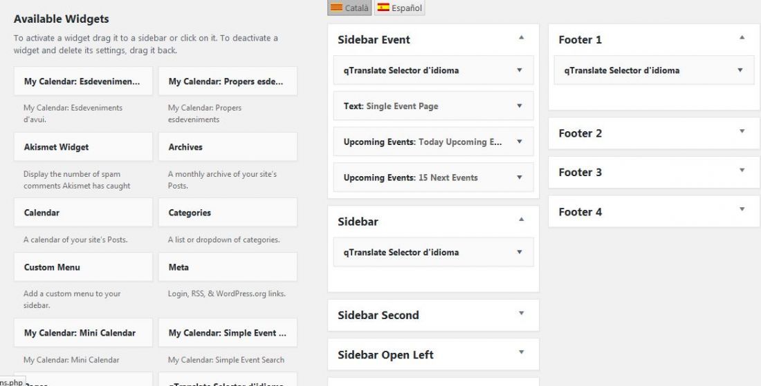

Respuestas: 54
Lo tenía ya integrado en el footer1, pero no debe ser el que tengo publicado, lo probaré en los otros. Recuerda lo de que se me ha puesto todo en inglés, plis.

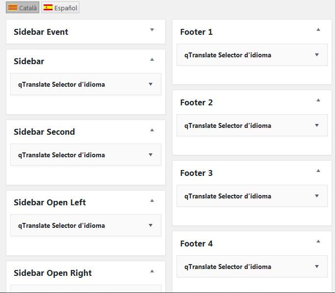

Respuestas: 54
He colocado el widget en todas las posiciones y no salen por ningún lado.

Respuestas: 20131
Verifico que esta es la plantilla que estas utilizando: https://themeforest.net/item/baby-kids-education-primary-school-for-children/10240657 al parecer la plantilla es compatible con el plugin WPML pero no comenta nada sobre el plugin qTranslator, lo recomendable en este caso es que consultes con el desarrollador de la plantilla si es posible utilizar el plugin y en que posición se pueden mostrar las banderas de lenguaje.

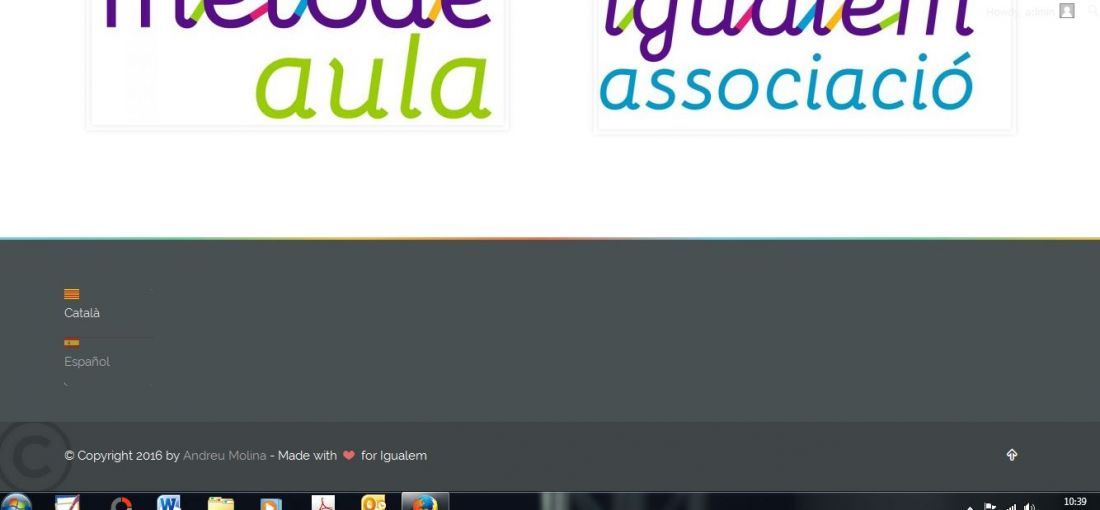

Respuestas: 54
He activado el footer 1 y me salen las banderitas, pero queda fatal, además de que lo veo poco práctico. Le he mandado un ticket al desrrollador del theme, a ver lo que tarda. Entiendo que si los widgets salen en el footer es porqué el plugin sí es compatible, ¿no?. No hay entonces ninguna manera de colocarlas en el menú de navegación?

Puedes mejorar un poco como se muestran las banderas con el siguiente código CSS, alinea las banderas y esconde el texto.
.nicdark_dark_widgets .widget ul li{
	width:auto;
.nicdark_dark_widgets .widget ul li span{
	color:transparent;
Puedes agregarlo al final del archivo:
/wp-content/themes/babykids/css/nicdark_style.css
Para lo otro, espera lo que te comenta el desarrollador o evalúa duplicar tu widget, puedes revisar:
https://decodecms.com/duplicar-widget-wordpress-javascript/
Respondido : 15/12/2016 9:21 pm

Sip, ha quedado más majo. Podríamos disminuir la dimensión del footer? Al alto me refiero.

En el fichero wp-content/themes/babykids/css/nicdark_shortcodes.css puedes modificar el siguiente código:
.nicdark_margin10 {
  display: inline-block;
  margin: -21px;
  padding: 0;
