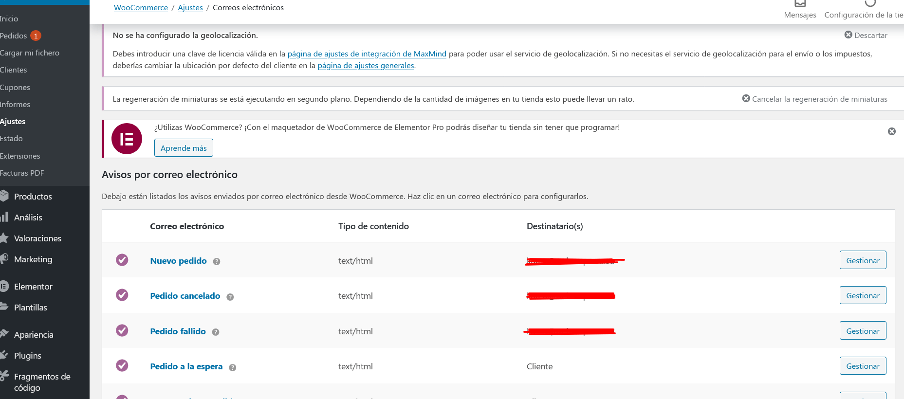

Las opciones de correos y avisos los envíos woocommerce de forma predeterminada al clientes, puedes ver y configurar el correo que recibe las alertas de woocommerce desde el apartado Woocommerce -> Ajustes -> Correo electronico
Screenshot
Te comparto la siguiente guía donde mencionas como puedes configurarlos -> https://www.webempresa.com/blog/configuracion-ajustes-correo-electronico-woocommerce.html

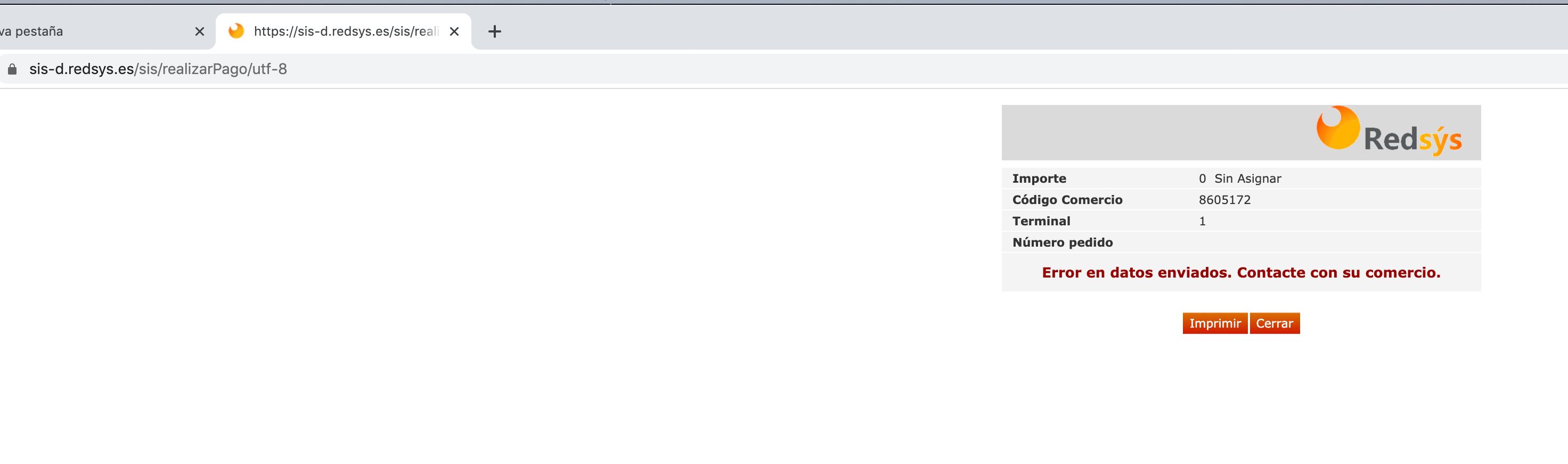

He instalado la versión 3.0 y me funciona bien, hasta llegar al carrito, ahora no me lanza un erro y me dice "error IMPORTE SIN ASIGNAR" ya no entiendo nada..
Woocomerce y readsys está bien configurado tal cual...
Alguién le ha pasado... igual debo hablar con el banco, haber si hay ahí algo...
Os envio captura

Luego daba error en "error importe sin asignar" estaba en la configuración en ajustes pagos tarjeta readsys debe aparecer en "ENTORNO DE READSYS; entorno sis-t"
A veces un cambio de opción te puede volver loco...
En fin, si puede ayudar a alguién, puees ahí una solución.
