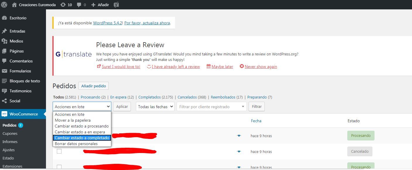

Hacemos el cambio por la Acción en Lote de propio Woocommerce
Adjunto imagen

Es posible que al actualizar los pedidos masivos el sistema enviara como notificación un mensaje masivo informando a todos los clientes la actualización de su pedido y por ello se visualizar de esa forma.
Esto puede ser por el código del plugin de woocommerce como este desarrollado, para comprobar verifica que opciones tienes configuradas para los avisos de los pedidos completados a los clientes.

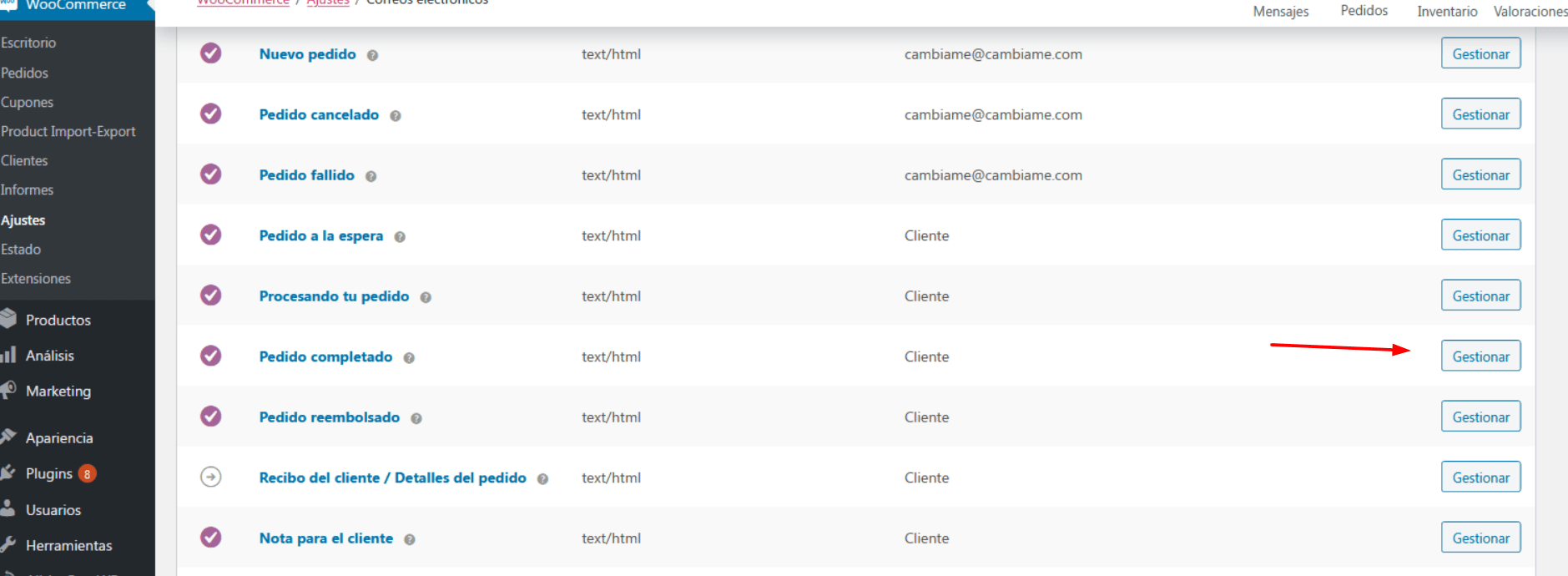

Puedes mirar esto en el apartado Woocommerce -> Ajustes Correo electronico
Screenshot(276)
En la sección pedido completado verifica que parámetros tienes configurados, si es posible envíanos una captura para verificar con mayor detalle.

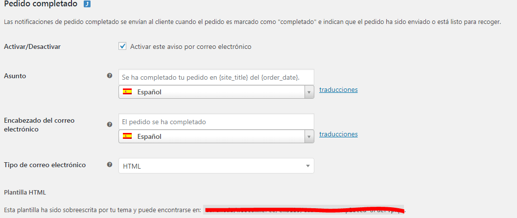

Hola te adjunto la configuración.
¿Puede ser que el problema este en la plantilla?

Esto no parece ser un error de tu plantilla, puede estar relacionado directamente con el comportamiento del código de woocommcer.
Prueba realizar una prueba creando un pedido que te permita comprobar el correo que envía el  en el sistema cuando se marca un pedido como completado, cuando tengas creada la orden cambia el estado del pedido desde la opción que nos muestras en la imagen y verifica como llega el correo sobre esta actualización del estado.
