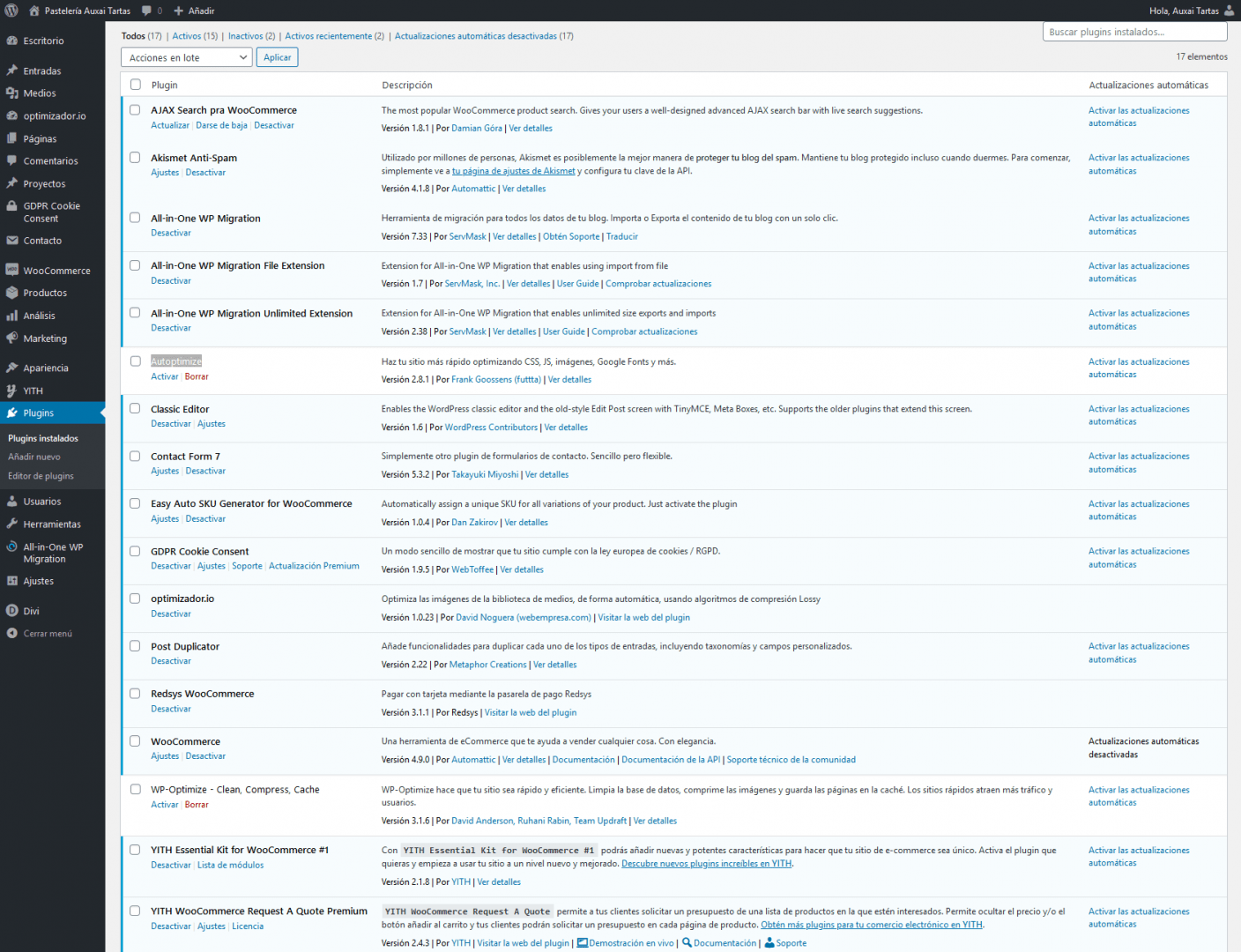

He probado a desactivar también Autoptimize, y todo sigue igual.
Os dejo una captura con los plugins que tengo por si os sirve de algo:
Screenshot 2021 01 18 Plugins Pastelería Auxai Tartas — WordPress(1)

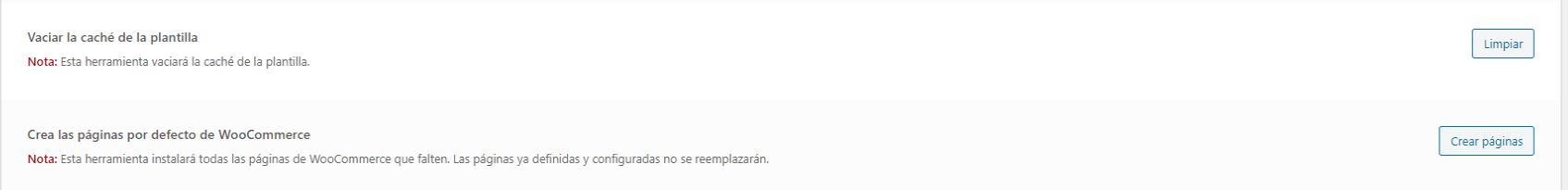

Prueba borrando la página que tiene el shortcode del carrito, luego ingresas a Woocommerce > Estado > Herramientas y selecciona:
Primero la opción de crear las páginas por defecto y luego limpiar la cache una vez hecho esto ingresas a Ajustes > Enlaces permanentes y guardas los cambios(aun si no has hecho nada).

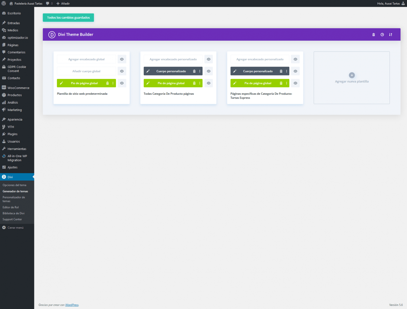

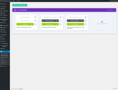

Tengo generados dos temas personalizados para las categorías de productos y una específica para una categoría en concreto, por si puede ser importante.
Screenshot 2021 01 18 Generador de temas Pastelería Auxai Tartas — WordPress

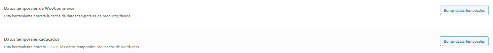

Verifica haciendo clic siguiendo la misma ruta anterior pero esta vez en esta opción:
al igual que estos:

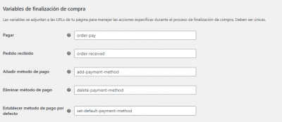

Verifica que en Woocommerce > Ajustes > Avanzados tengas todas estas variables creadas y configuradas:
