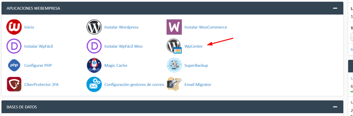

De igual formas puedes excluir las actualizaciones del dominio desde la herramienta " WordPress Center " que tienes en tu cuenta de cPanel
Screenshot(5)
Te comparto la siguiente entrada del blog tienes información sobre la herramienta  -> https://www.webempresa.com/blog/wpcenter-para-wordpress-centraliza-la-gestion-de-tus-webs.html
