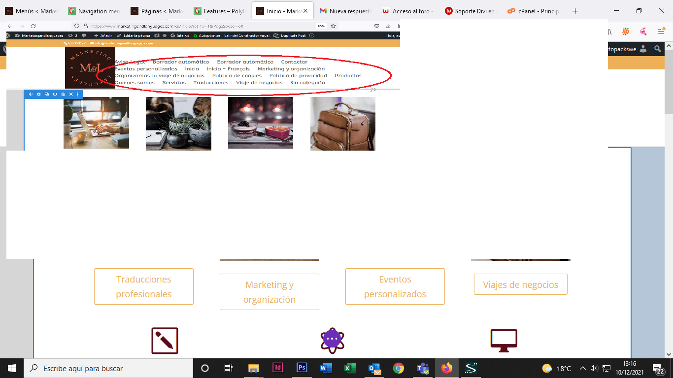

Al instalar polylang se me ha ido toda la web, l he recuperado parcialmente pero en la aprte superior me ha desaparecido mi menúa y ahora aparecen todas las págnas o eso creo.
Los menús los he creado en catalán y francé, la página está en castellano pero algo he hecho que me lo he cargado todo.
Necesito ayuda urgente,

en el movil se ve peor que en el ordenador.
Parece como si primero tuvieras que ir al menú y elegir el idioma, entonces si escoges español que es como está creada la web se visualiza de forma correcta.
Yo quería que apareciera una cajita con la opción de los tres idiomas y luego ya los menús en el correspondiente idioma

Hola Laura,

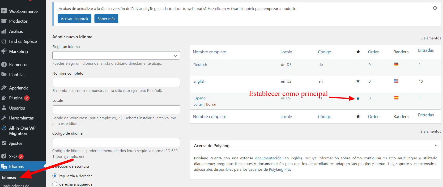

Lo que puedo ver es que cuanto instalaste Polylang asignaste como idioma principal el frances y al no tener contenido de estas traducciones no muestra ninguna pagina, lo primero que debes hacer es ingresar a Idiomas -> Idiomas y seleccionar cuál será tu idioma por defecto, entiendo que el español
Para establecer el idioma solo debes pulsar en el icono de estrella

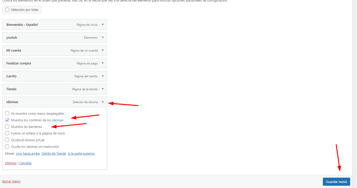

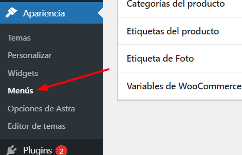

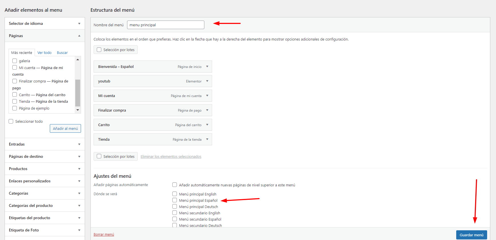

Una vez lo seleccionas cuando ingreses a tu página verás el contenido de tu idioma español predeterminado, el siguiente paso que tienes que hacer es configurar el menú de acuerdo a cada idioma, para esto debes ingresar a Apariencia → Menú  y crear los menús para cada idioma y asignarlo de acuerdo a este
Screenshot (98)
Screenshot (99)

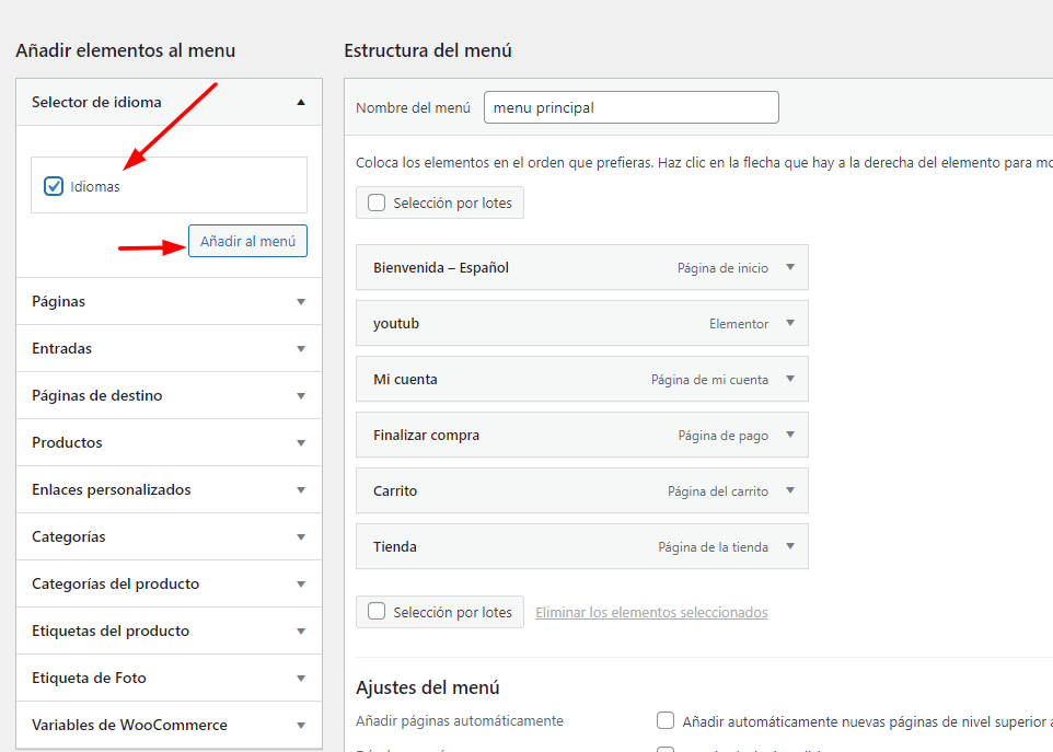

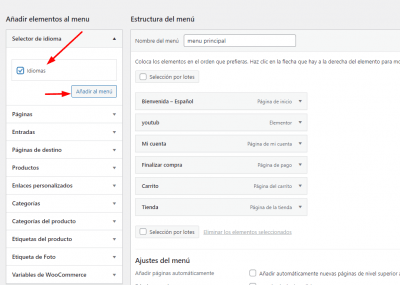

Ten en cuenta que en cada menú debes añadir el selector de idiomas para que el usuario pueda seleccionar el idioma que desea

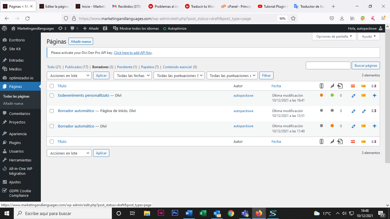

@karen Hola Karen, me he mirado tus comentarios y dos videos más de you tube pero sigo sin conseguirlo. Tengo dos problemas principales:
1_Mi página está creada en castellano, el idioma por defecto he puesto castellano, y en polylang he creado el idioma catalñan y francés, pero cuando voy a la web me salen como opciones (he dejado título y banderita) el catlán, que es correcto y el español, que no es el correcto, debería salir por defecto el castellano y como opciones catalán y francés.
2_he intentado traducir alguna de las páginas que ya tengo en castellano y al intentar con el "+" hacerla en catalán me hace crearla de cero otra vez
imagen
 no consigo obtener la misma página y que solo tenga que traducirla, es un problema del Divi??
gracias por la ayuda

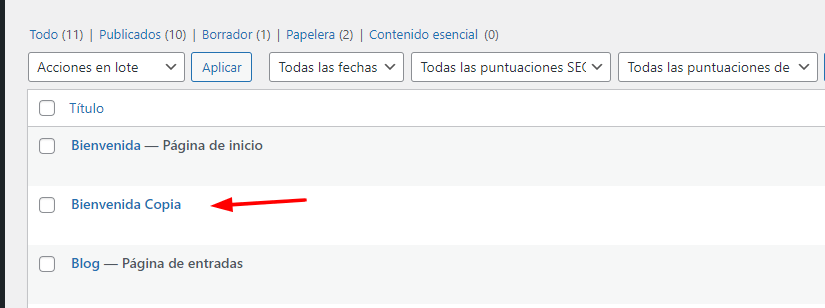

Hola Laura,

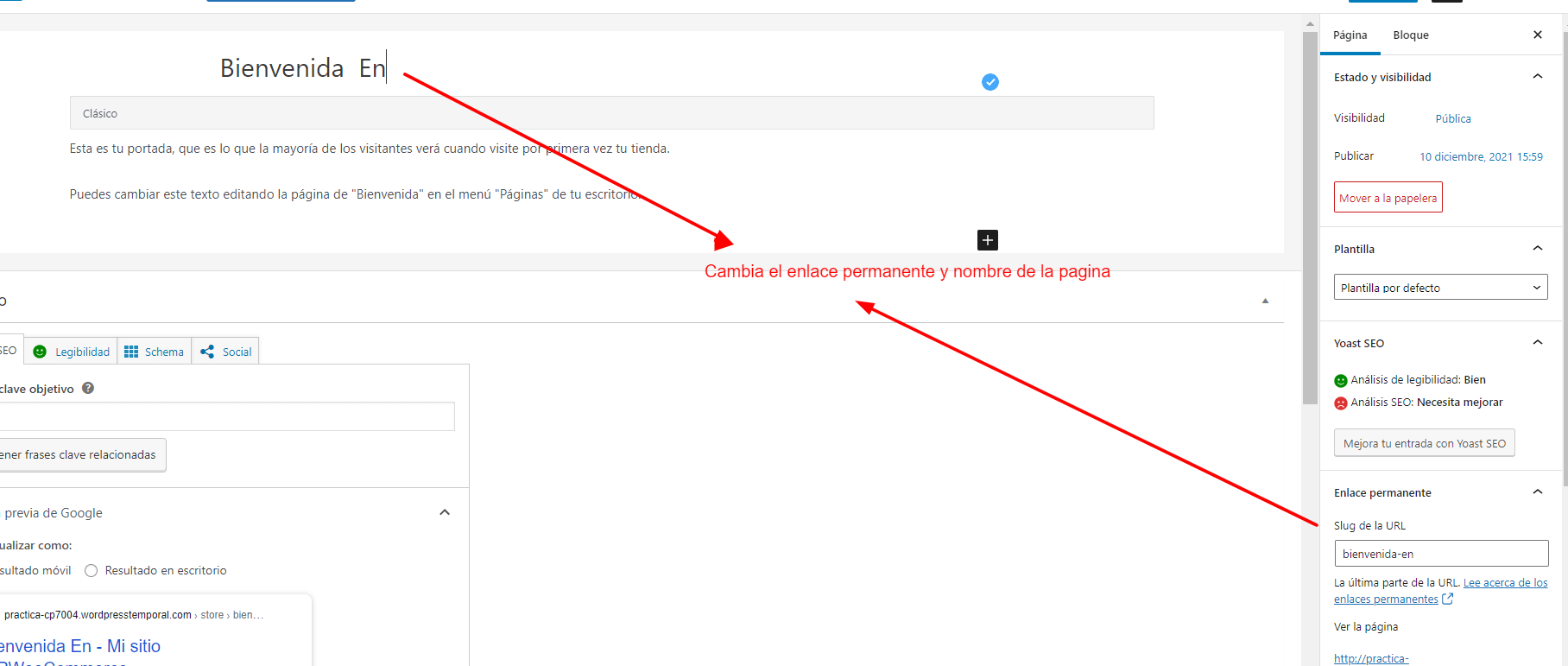

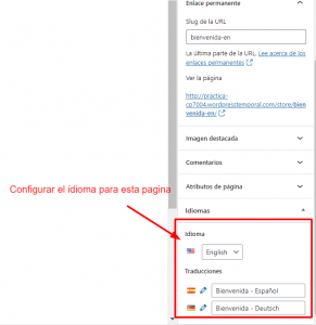

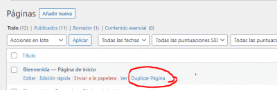

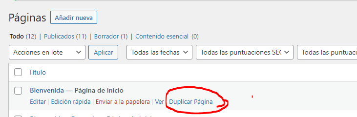

En este caso cuando pulsas en la opción de añadir traducción esto no crea una copia del contenido de la página, en este caso necesitarías crearlo, sin embargo, una opción sencilla es usar un plugin como Post Duplicator
Una vez lo instalas y activas si ingresas a todas tus páginas verás ahora una opción que indica duplicar

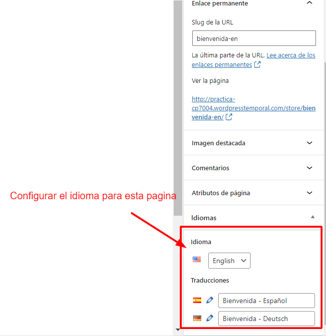

Al pulsar allí se crea un clon de esta página y se marca como borrador, una vez la tengas clonada debes editar la página y asignar el idioma que deseas
Screenshot   2021 12 10T115957.617
Screenshot   2021 12 10T120119.928
Screenshot   2021 12 10T120203.087
 Guarda los cambios y luego puedes comenzar a traducir esta página para el idioma adecuado.
