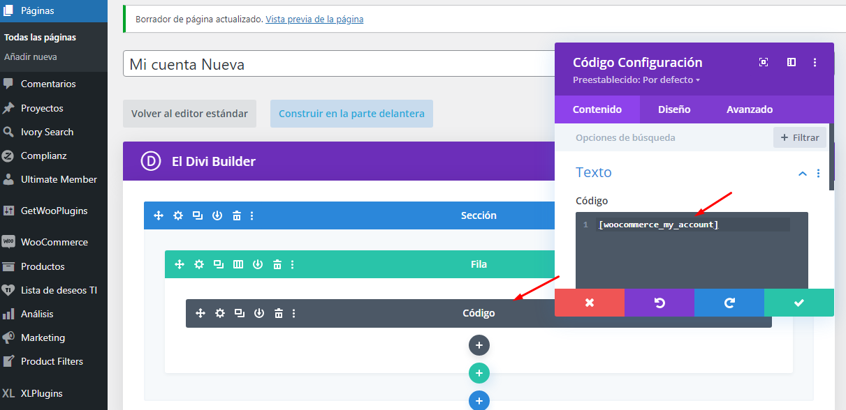

Esto pese a que parece obvio es lo que determina todo, ya que la página convencional de "Mi cuenta" se genera de forma automática al instalar WooCommerce, y de no ser el caso pues solo con tener WooCommerce instalado podemos crearla fácilmente por medio de un shortcode [woocommerce_my_account]

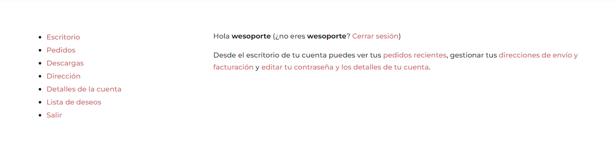

Te muestro la via convencional que debe tener la pagina de ""Mi cuenta"
La cual se vería de la siguiente manera
Si te fijas cambia considerablemente a la estructura que tienes actualmente.

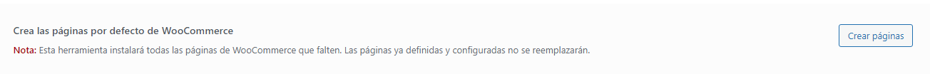

Te invito a probar en una instalación limpia instalar Woocommerce y luego añadir las paginas por defecto de "Mi cuenta" con el shortcode que reciente comente y comprenderás mejor mi explicación.
Desde las opciones de Woocommerce-> Estado-> Herramientas siempre podras instalar las paginas basicas, entre ellas la de "Mi cuenta"
